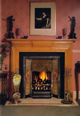

Недавно у нас в продаже появились английские чугунные камины STOVAX. Внешне очень понравились. Интересует мнение специалистов и пользователей об этих каминах. Буду благодарен всем высказавшимся

Это открытые топки или со стеклом ? STOVAX потятие растяжимое. Дайте картинку в студию.

вот картинки

На фото виден классический угольный английский камин. Confused

что означает "угольный"? Дровами нельзя топить?
СообщениеДобавлено: Пт 21 Март 2008, 16:09 Ответить с цитатойВернуться к началу
Угольный-это значит топливник камина расчитан на топку углём. На максимальную теплоотдачу и правильное сжигание угля. Это не значит, что нельзя дровами топить. Можно, но могут быть неудобства.

У него такая маленькая и плоская топка , что дрова могут задымить в помещение. Топить углём в открытой топке в комнате будет плохой запах.

Жаль. Наверное придется отказаться от покупки и искать другой вариант. Но черт возьми, красивые топки! литье, изразцы, полировка! А какова минимальная глубина топливника для того, чтобы можно было использовать дрова? У этих каминов от 130 (!) мм до 340 мм.
СообщениеДобавлено: Пн 24 Март 2008, 10:19 Ответить с цитатойВернуться к началу
Моё мнение чем глубже, тем лучше для дров.

Это не топки. Это декоративное обрамление топки камина. У них нет дымосборника. То есть каминную топку из шамота всё-равно придётся выкладывать. Фирма Stovax очень гордится тем, что такие камины они штамповали ещё в 19 веке. Классический пример английского консерватизма. У нас в Казани в национальной библиотеке стоит такая топка в камине 18 какого-то года. По сравнению с тем, что предлагают сейчас Арт-тон и Локи, никаких изменений. При относительно большом сечении дымохода и если печник вам попадётся грамотный небольшая глубина не помеха для нормальной тяги. Дрова туда, правда, маленькие только помещаются. Она же, действительно, под уголь делалась. Есть аналоги и Российского производства. Знаменитое "Каслинское литьё". Значительно дешевле, но и настолько же фуфельнее.

Только что привёз такую топку. Сфотографировать пока не могу. В общем заканчивается сверху эта штука плоским чугунным перекрытием с прямоугольным люком 25х35 см. Никаких устройств для присоединения металлической трубы нет. А, так как кирпичную трубу на чугунину не поставишь, придётся, всё-таки, выкладывать кирпичную топку вокгруг этой чугунки и класть кирпичный дымосборник.
