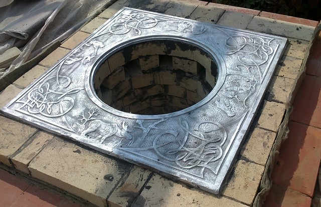

СообщениеДобавлено: Чт 31 Октябрь 2013, 08:46 Ответить с цитатойВернуться к началу
Отжигал без казана,интересно срок службы с казаном.
С уважением! 8 91О 951 О7 О7
печник-смирнов.рф
 Размер файла:  583.35 КБ
 Просмотров:  986 раз(а)
Сообщения: 10146
СообщениеДобавлено: Чт 31 Октябрь 2013, 11:17 Ответить с цитатойВернуться к началу
При виде плит с вензелями интересен вопрос, а как ее чистят владельцы от нагара жира, который неизбежен при готовке блюд?
На своей плоской плите я просто соскребаю скребочком ...

СообщениеДобавлено: Чт 31 Октябрь 2013, 13:58 Ответить с цитатойВернуться к началу
Вот точно такая же фигня)))
Предлагать предлагаю, но нормальные заказчицы сразу отказываются... им же мыть потом.
Виктор_А
Сообщения: 850
Регион: МО г.Серпухов
СообщениеДобавлено: Чт 31 Октябрь 2013, 14:36 Ответить с цитатойВернуться к началу
Шуманитом Very Happy
