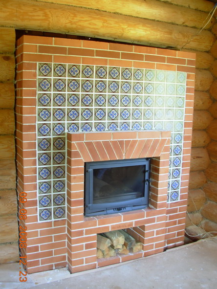

часто в проекте дома нет вариантов установки одной печи для обогрева всего дома
уж так планируют сегодня дома Sad хочется побольше маленьких комнат на каждом этаже, при этом все их надо обогреть
в таком варианте спасает только установка котла с разводкой водяного отопления
а вот в межсезонье, когда нет необходимости топить весь дом или когда приехали на денек, а тепла хочется ?
вот здесь может выручить установка открытого камина или даже вставкой металлической (чугунной) топки
это позволит быстро прогреть воздух и просушить помещение, а так же отдохнуть у открытого огня
в то же время по каминной части возможно исполнение различных интерьерных решений
на фото КИК с открытым камином, на место которого установлена чугунная вставка
Вид со стороны зала на камин

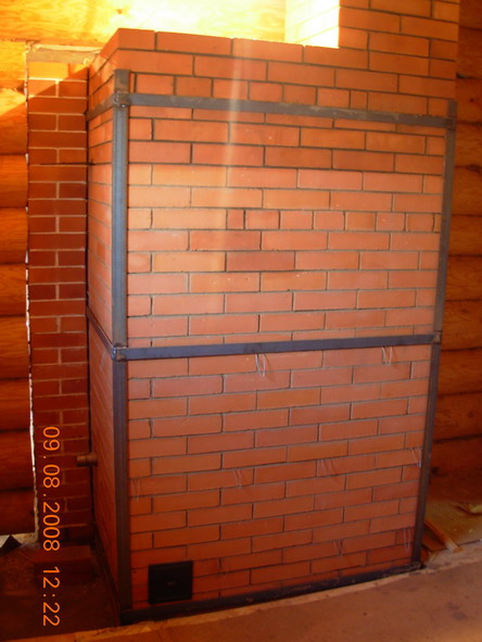

Вид со стороны котла

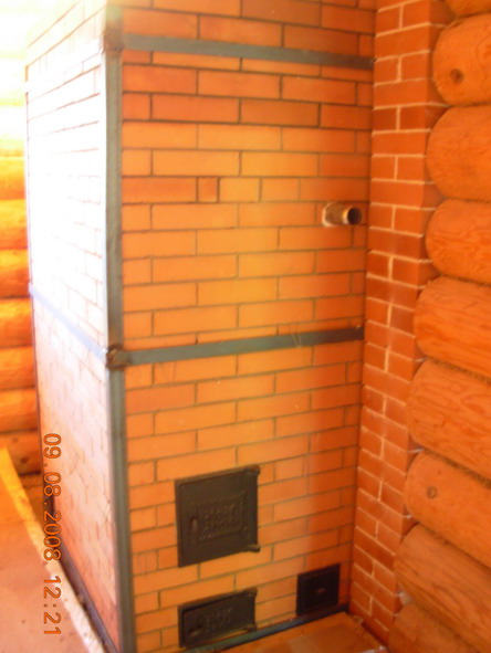

Исполнитель М.Маркин
 Размер файла:  68.03 КБ
 Просмотров:  983 раз(а)

Молодец Маркин и Кузнецов !!! Шовчики красивые и плитка или изразец или под изразец смотрится хорошо. Так держать !!!
А труба какая? У вставки.

на вставке нержавейка 200 "голая" с объединением в печь котла
отвод горячего воздуха из объема над вставкой по задней стенке и сбоку (на фото не видно), дабы не портить фасад Smile

Чугунные вставки (кассеты) любят активное и очень активное воздушное охлаждение при топке, чтобы они не перегрелись. Бывали случаи, когда из-за недостаточного сечения отводящей горячий воздух алюминиевой гофрированной трубы, а также малой площади сетки в декоративной решётке, состыкованной с этой трубой, на 2-м этаже дома деревянный ламинат на полу вспучился, и цвет лакового покрытия сильно изменился (тёплый воздух дул как раз на пол)... А мог бы быть и пожар от такого перегрева пола. В этой трубе была малая скорость движения воздуха, а топка была мощной и топилась щедро много часов подряд в тщетной попытке обогреть весь дом.
Если горячий воздух от кассеты выходит вверх через щель и дует жаром на оцилиндрованные брёвна, то их цвет может измениться, и при сильной топке они могут даже слегка побуреть…
Кстати, на каком растворе плитка положена? Нагрев кирпича в этом месте не сильный будет?
В колпаке целесообразно отбирать тепло от дымовых газов для повышения КПД печной конструкции, а с чугунной топкой это делать опасно для самой чугунной топки, которую нужно очень активно охлаждать. Хотя смотря какого размера колпак... Комната — это тоже своего рода колпак. Smile
