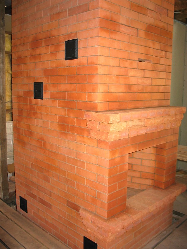

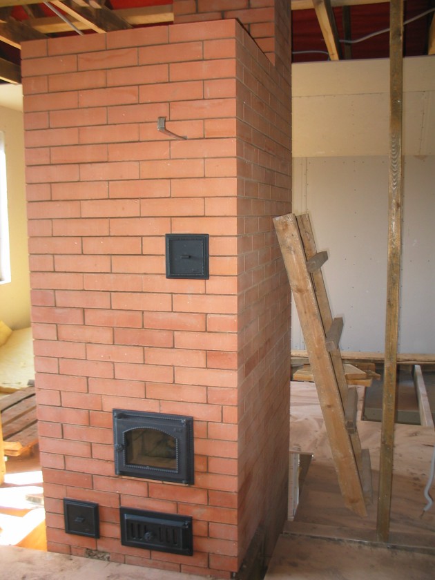

Русская теплушка И.Кузнецова с камином на транзитном дымоходе, второй этаж отопительная печь с самостоятельной топкой.

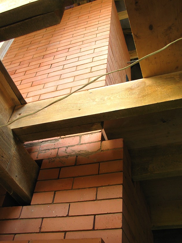

вид с первого этажа на межэтажный проход

печь первого этажа, вид со стороны камина

печь второго этажа

Уважаемый Евгений! На этом фото (межэтажный проход) видно, что балка проходит внутри конструкции печи. Приблизительно так как у меня, о чем я сегодня написала. Значит, такая конструкция допустима? Question
СообщениеДобавлено: Пт 9 Март 2007, 15:10 Ответить с цитатойВернуться к началу
все зависит от того, где проходит огневой канал и как он выполнен
в данном варианте - канал прохода усилен нержавеющей вставкой с базальтовым утеплителем и от балки проходит на расстояние 50 см.
Балка расположена от перекрытия печи на 50 см, внешне сделан просто кожух-опора декоративный (кладка в реж 1 см вертикально).

Евгений, в фото печи второго этажа, стекляная дверца в топке, если не сложно Вы не могли бы подсказать ее название и где можно такую приобрести
