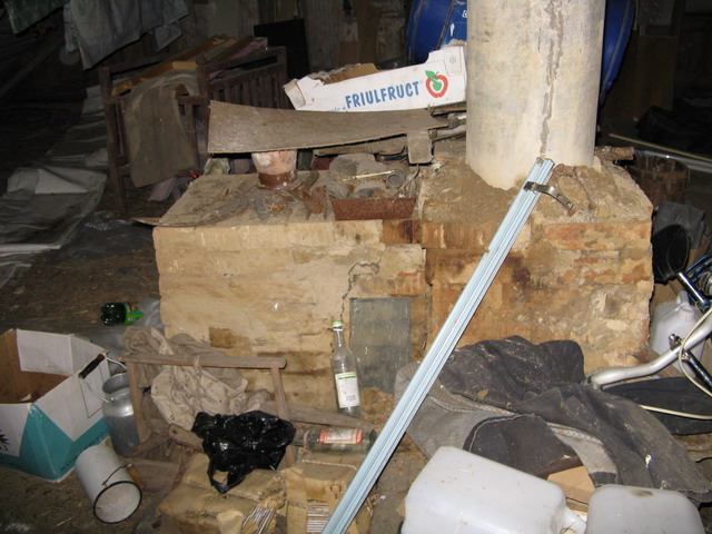

Вот Игорь! Загрузил головную боль. У меня на чердаке, не то что боров-хряк и не чищен не весть сколько. Я ж к нему теперь буду бояться подойти, а хламу вокруг...... Evil or Very Mad Сказал А-говори Б, где и как его чистить- эту свинью. Это он с виду маленький, а так куча кирпича на чердаке. Бутылки не мои Razz

Разбираете верх и чистите. Потом закладываете.

Прямо кирпичи разбирать. Question
СообщениеДобавлено: Пт 1 Август 2008, 09:47 Ответить с цитатойВернуться к началу
Берёте молоток кирочку и разбираете верх свинюхи, тем самым осуществите доступ к внутренним полостям. И в печь посмотрите и в трубу.

Притом надо иметь запас кирпичей и глины, что б после замазать. Никогда о таком не слышал. Что-то меня сомнение гложет. Very Happy Каво ж там прочистку не делают и ,как часто надо разбирать свинку.

Обычно в борове на чердаке ставят (чаще на его боках) на глиняно-песчаном растворе закладные кирпичи для прочистки. На снимке этих кирпичей не видно. Желательно в дымоходе прочистить ершом сажу, а затем аккуратно снять несколько кирпичей на этом борове (на его перекрыше), прочистить сажу в нём и в канале, который ведёт к печи. Затем на борове эти снятые кирпичи нужно поставить на своё прежнее место на глиняно-песчаном растворе. Топить печь можно после высыхания раствора.

Свинку для прочистки разбирать желательно 2 раза в год: весной и осенью. О количестве сажи можно судить по наростам внутри дымовой трубы, если заглянуть в неё с крыши.
Да, вот ещё что: асбестоцементную трубу рекомендую обернуть утеплителем из рулонного стекловолокна Isover или URSA толщиной 50 мм, чтобы слой утеплителя на трубе был 150 мм (обернуть 3 раза). Поверх трубы оборачивается строительный мешок из пластиковых плетёных волокон (он белого цвета), а снаружи этот мешок прихватывается 2 или 3 раза по окружности медной или тонкой стальной вязальной проволокой. Утеплитель при намотке на трубу сильно не натягивать, чтобы он не уплотнялся, но, всё же, прочно держался на трубе. Если труба на чердаке сильно высокая (2,5 м и больше), тогда нужно сделать вертикальную поддержку поясов утеплителя, для чего к верхнему концу стропил, расположенных у дымохода, крепится 3-4 проволоки, они опускаются вниз и к ним делается крепление проволочных колец, которыми обмотали утеплитель и строительный мешок. Мешок перед намоткой нужно разрезать сбоку, а также в нижней его части необходимо убрать нитки, которые зашивают рукав, из которого сделан мешок.
Таким же способом желательно утеплить и сам боров на чердаке.
А вообще-то асбестоцементную трубу очень желательно заменить на металлическую (утеплённый сэндвич из нержавейки).

За что ж мне такие страсти рассказывать. Теперь придется в холоде сидеть. Труба наружным Д-300мм. Может в неё вставку сделать.

Гильза из нержавейки диаметром 200 мм (можно и меньше) снимет все проблемы с асбестоцементной трубой. Хотя проще эту трубу вообще демонтировать, чтобы она перекрытие чердака не нагружала, но в этом случае вместо неё придётся применить более дорогой (зато более надёжный) сэндвич из нержавейки.

У нас в деревне (типа дача) бабка-соседка делала перекрышку боровоа из черепицы. Её довольно просто снимать для чистки, но всё же она получается слишком тонкой.

Можно самостоятельно сформировать плиту из шамотной глины или мертеля шамотного МШ-28 (с добавкой дроблёной шамотной крошки с фракцией 0-5 мм или без неё), высушить её и обжеть при температуре 1350°С в электрической муфельной или газовой печи для обжига керамики (ищите художников-керамистов со своей печью). Толщина плиты 40-60 мм, длина 380 или 500 мм, ширина 250 мм. Этими плитами перекрывается верх борова на глиняно-песчаном растворе. Поверх него укладывается на глиняно-песчаном растворе ряд керамических полнотелых кирпичей или делается обмазка глиняно-песчаным раствором толщиной 30-50 мм, а затем укладывается слой базальтовой ваты толщиной 50 (лучше 100) мм.
Такую прекрышу достаточно легко разобрать, нужно только аккуратно это делать.
