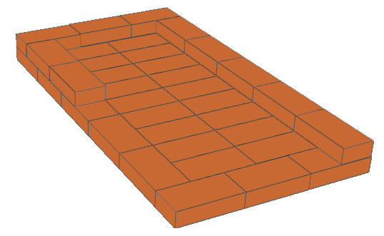

СообщениеДобавлено: Вт 3 Февраль 2009, 05:01 Ответить с цитатойВернуться к началу
И правда рисует. Razz

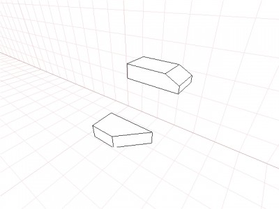

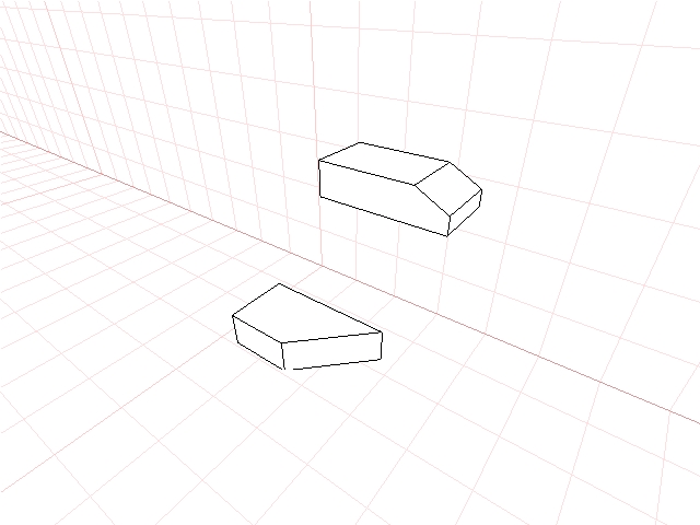

Привет! Обрезанные кирпичи можно нарисовать только в двух плоскостях. На какую плоскость положите /новый элемент/, в той плоскости и можно изменять форму при помощи функции /форма/. Если надо изменить в другой плоскости - положи /новый элемент/ на нужную плоскость. Создав нужный кирпич, выдели его и правым кликом мыши открой диалоговое окно. Выбери /добавить в библиотеку/, выбери папку и каждый новый фигурный кирпич отправляй туда-же. Через два-три проэкта будет довольно серьезная библиотека. Если в проэктах встречается частое использование аналогичных рядов - то: Набрав в стороне от проэктируемой конструкции ряд выдели его комбинацией /Shift + левая кнопка мыши/, потом правым кликом вызови диалоговое окно, выбери /сгруппировать/ и как кирпичи отправь в библиотеку. Группировка рядод при проэктировании - дополнительное удобство, можно вносить коррективы не разбирая полностю печь.
Никак не могу вьехать как прикрепить рисунок. Буду благодарен просветившему.

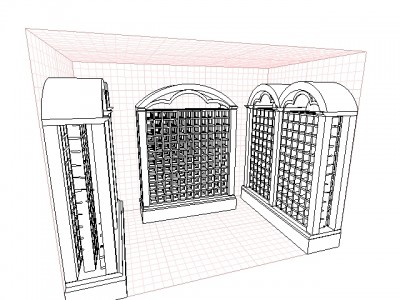

О, наконец вьехал! На рисунке пример - на какой плоскости деталь. ту плоскость и изменяеш.
На рисунке пример - часть проэкта винного погреба. Вообще ПРОста очень удобная и быстрая , два-три дня достаточно для полного освоения.

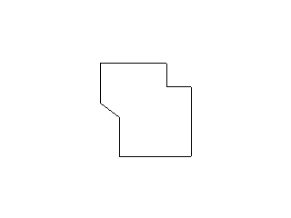

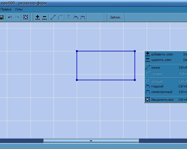

Слева от рабочего поля расположена планка функций: стрелка - построение, плоская панель с лучами - новый элемент, ломанный многогранник - форма. Вот при помощи ФОРМЫ и можно изменить, обрезать и т.д. Еще при правом клике выскакивает ДИАЛОГОВОЕ ОКНО,в нем тоже есть функция ФОРМА /Ctrl+Q/. При активации ФОРМЫ 3-х мерное рабочее поле заменяется 2-х мерным где и происходят превращения. После изменений просто закрыть рабочее поле. Если изначально НОВЫЙ ЭЛЕМЕНТ был положен на пол - измениш ширину+глубину, если на передней стене - ширину+высоту, если на боковой - высоту+глубину.

Пробовал я, не получается.
Выделяю, на кнопки со дугами нажимаю, выделение исчезает.
