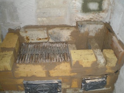

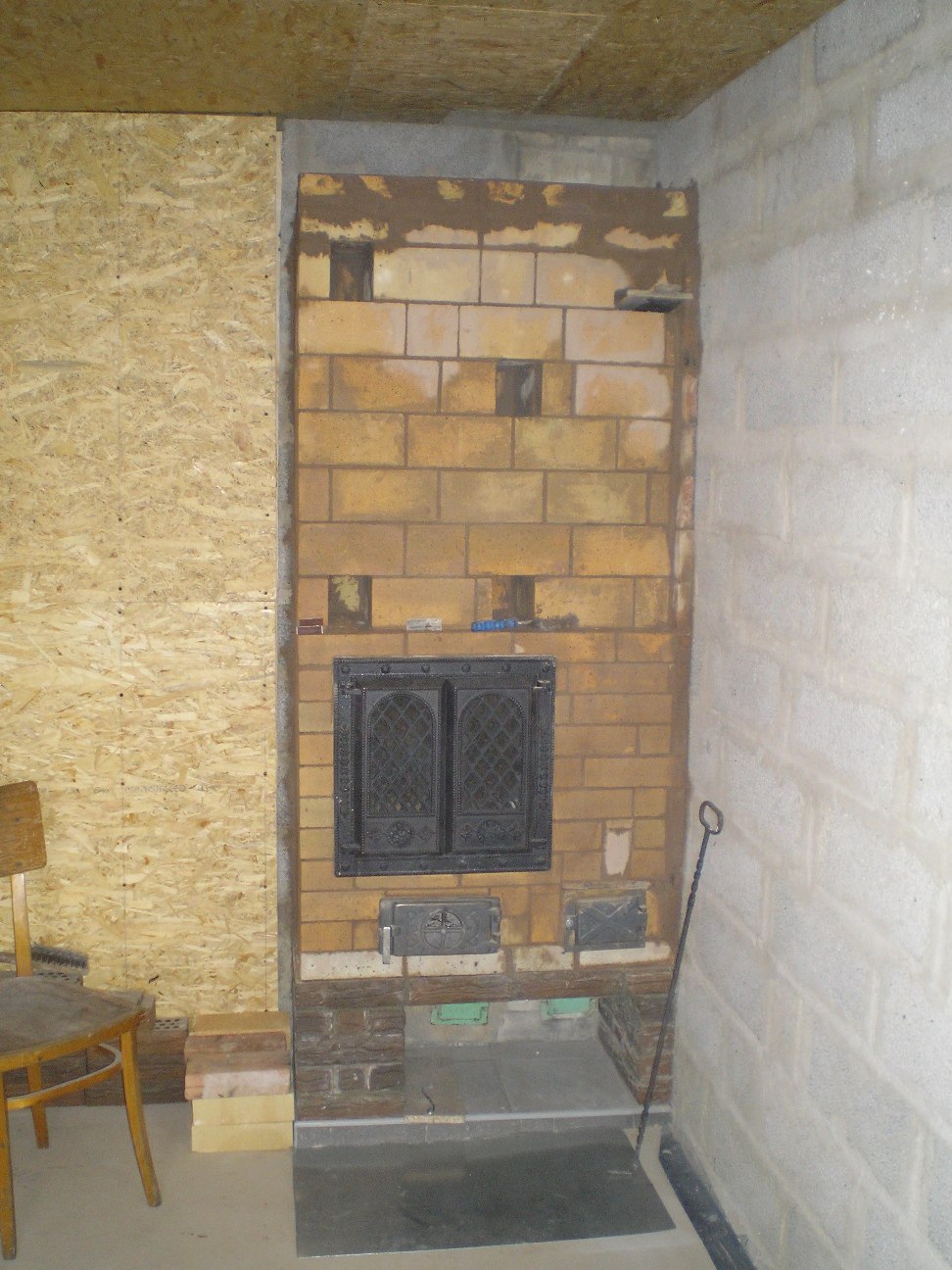

пастроил печ-камин, но возникла проблема, непайму в чиом загвоздка. дым назад валит, почитал, сделал зуб, непамогло болсе незнаю что делать

подскажите в чём ещё проблема может быть?

Какое у Вас , сечение дымовой трубы?
СообщениеДобавлено: Вс 30 Ноябрь 2008, 22:02 Ответить с цитатойВернуться к началу
Трудно что-либо сказать по внешнему виду. Если есть фотографии (порядовки) необходимо показать или Таллине найти Замашка Александра и пригласить на место посмотреть в чем дело.

размер дымовой трубы :26х13; топка камина: шырина-41, глубина- 30, высота-50, патом начинаетса сужение идиот 1,1 метра в итоге получаем размер 23х16 соотношение с дымовой трубой одинаковое, и никак нипойму в чиом проблема много проектов прасмотрел сделал зуб, непамогает тиага отличная, даже болше чем отличная а дым как откроеш дверки и хочешь падложить начинает идти во внутр не силно но всиоже...

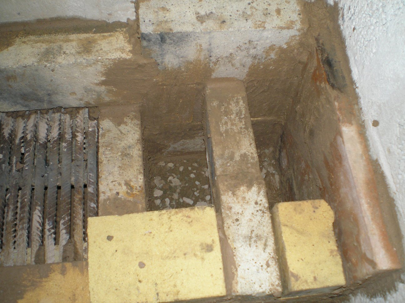

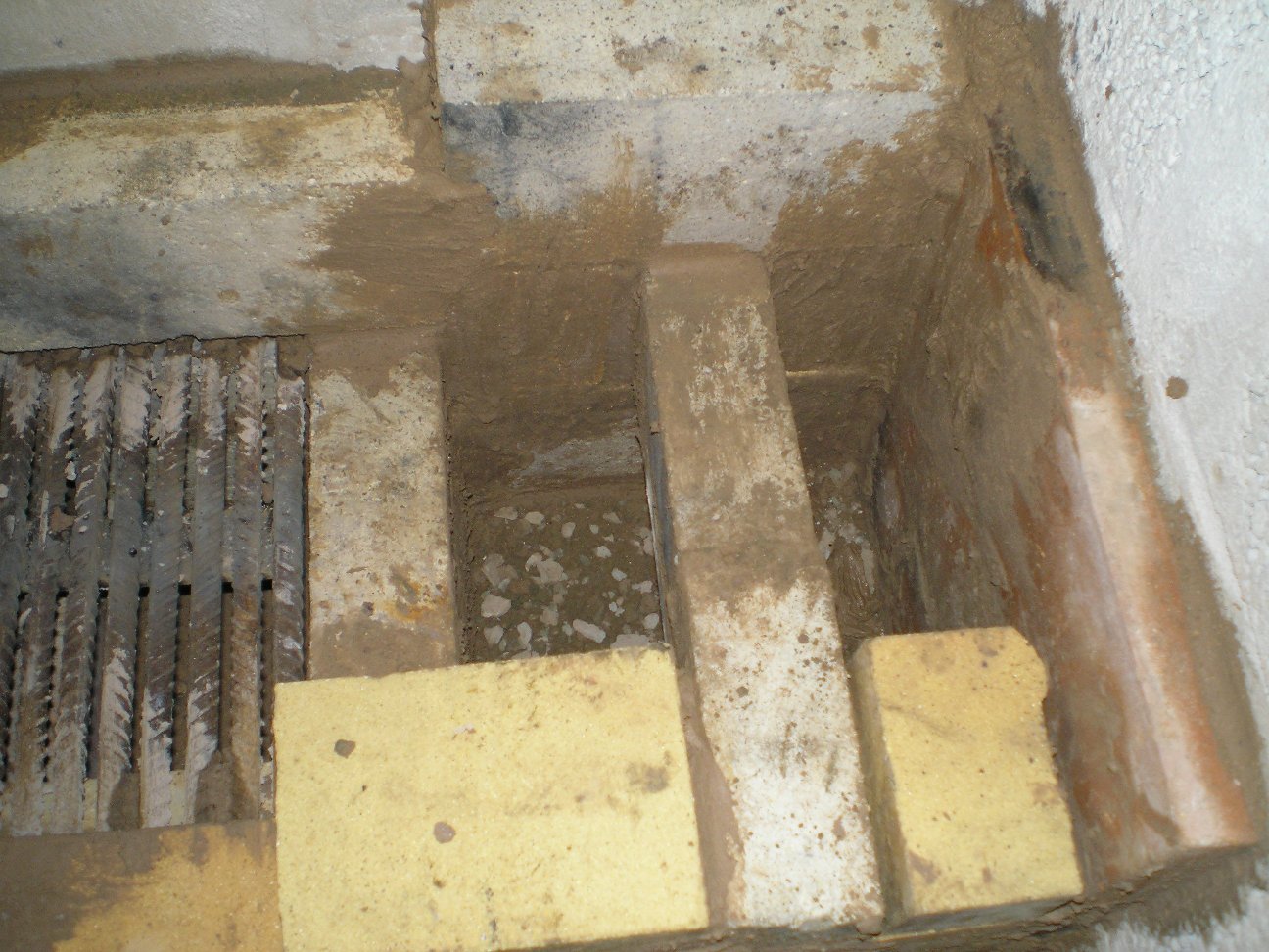

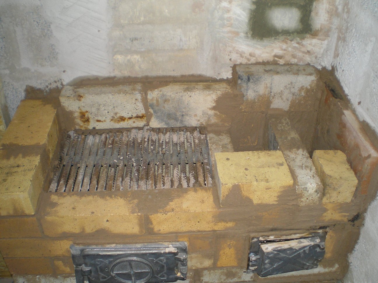

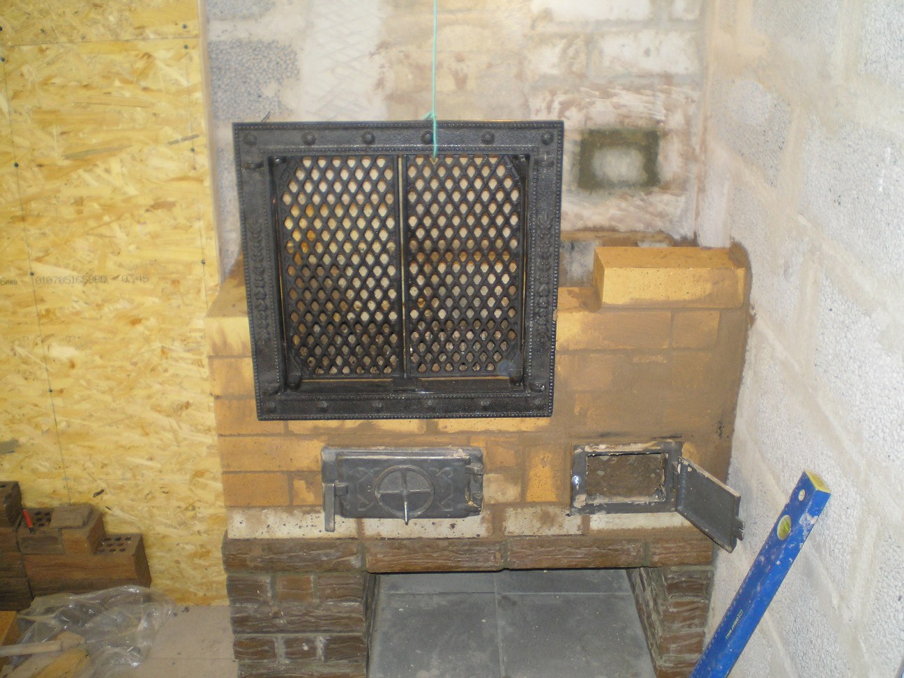

ест 2 "шыбера" один открывает путь сразу в дымоход, а другим регулируем проход через конвективную систему размеры каналов в конвективной системе 20х10, 2 канала, но суть то в том что при открытии шыбера на прямую в дымоход и при открытии дверки чиуствуетса запах дыма
valerty
Зарегистрирован: Вс 5 Октябрь 2008, 20:07
Сообщения: 41
Регион: Литва
СообщениеДобавлено: Вс 30 Ноябрь 2008, 23:53 Ответить с цитатойВернуться к началу

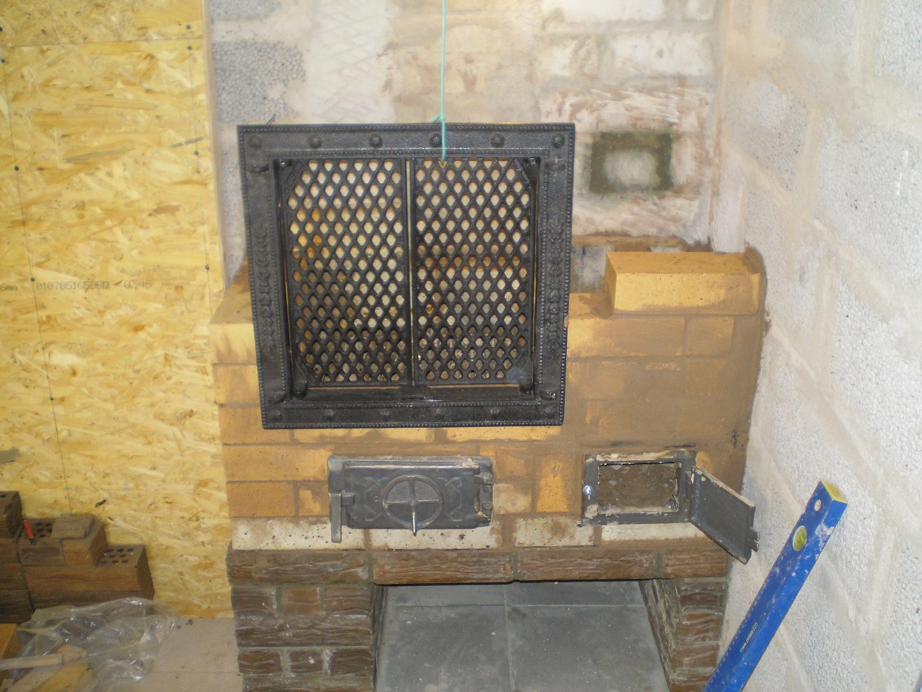

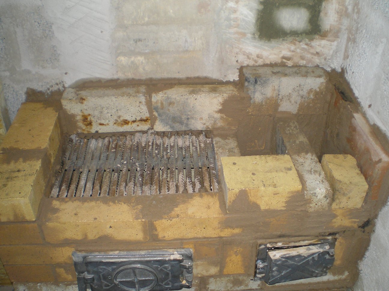

с другой староны стоит печ с конвективной системой на 5 оборотов (тоже сам делал) тиага там отличная даже с 5 оборотами при растопке есчио ниразу неприходилос открыват шыбер с прямым каналом в дымаход такшто дымоход отлицно работает есчио плиус от делат нечего поставил дефлектор тянет шяс так "будь здаров" значит ,я так понимаю, что проблема в камине но в чиом именно непойму, регулировал велечину зуба, он у мениа из стали сваривал переваривал ефект тотже

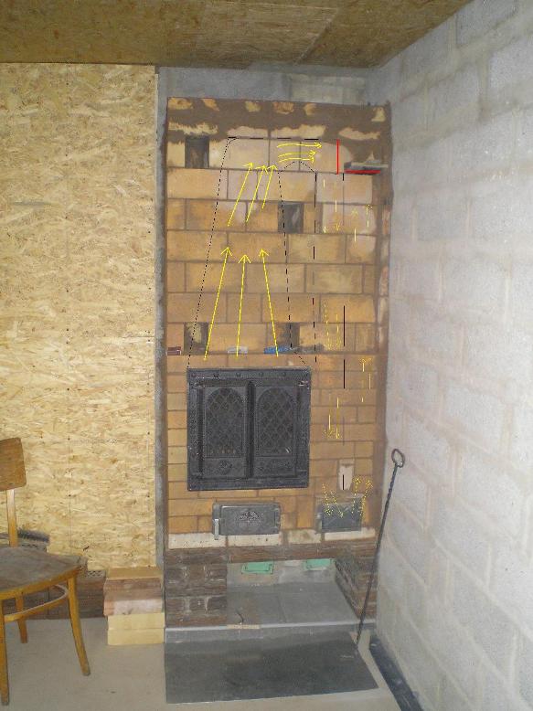

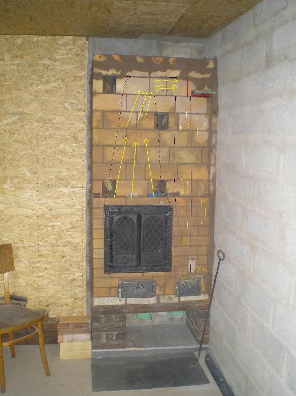

тут примерно накидал в паинте как у меня может идти дым строго несудите рисоват неумею 2 шыбера обозначены красным цветом

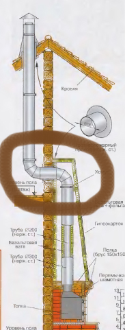

Я как каминщик посмотрел своим взглядом и если отбросить тот момент, что там есть дымообороты печи , то как камин он получается дымящий. Поскольку в верху горизонтальная часть хода до трубы уменьшает тягу. Дымосбоник как для камина узковат и глубина топки всего 30 см. мала. Как только вы открываете дверцы подкладывать дрова, то поступает много воздуа и эта система превращается в открытый камин. К тому же читал где-то, что слишком большие решётки зольника дают слишком много воздуха и охлаждают печь. У вас решётка по всему дну топки. Избыток воздуха через зольник тоже может быть причиной дымления при открывании дверц.

зольник закрываетса херметично, про дымосборник я тоже так падумал што надобыло его прямым делать (но гдето прочитал , что у каминов началное сужение и конечное должно быть мах 50% у меня так и есть), глубину топки увеличить никак невыйдет вазмозности недают я считаю, что надо поигратса с зубом

растопиш, откроеш зольник тяга будь здаров какая, когда закрываеш зольник насмерть и открываеш дверки тяга исчезает (почему?), может увеличение зуба (уменшение растояния между зубом и передней или задней стенкой камина спасиот?)

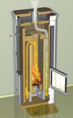

Вы растапливаете с закрытым стеклом, поступление воздуха равно небольшой площади щели в регуляторе, а когда открываете дверцу в топку врывается большая масса воздуха которую труба должна успеть прогнать. Труба не успевает протолкнуть.
Если бы была прямая труба, то ей было бы легче протолкнуть воздух:

Ту картинку рисовал не мастер, а рисовальщик из конторы по производству срубов. Поэтому и такой длинный горизонтальный участок.
Им в срубе в облом резать больше брёвен и выводить через стену под 45 градусов.
