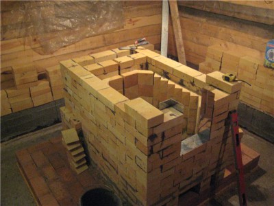

Илья, с каждой печкой вы поражаете .. Smile
только котел не нашел
что за задумка ?

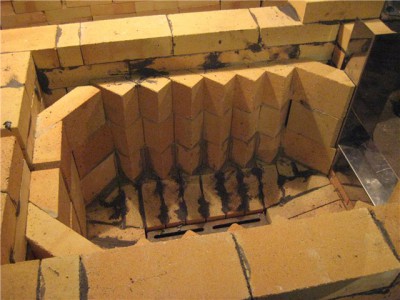

Ай-да Васильев! Ай-да ..... очень хороший печник! Smile
Такое ж, надо ж, разжевать!!! Smile Что за дырка вертикальная, что за "рёбрышки" (турбулизатор?) , слева, сбоку, что за конструкция?

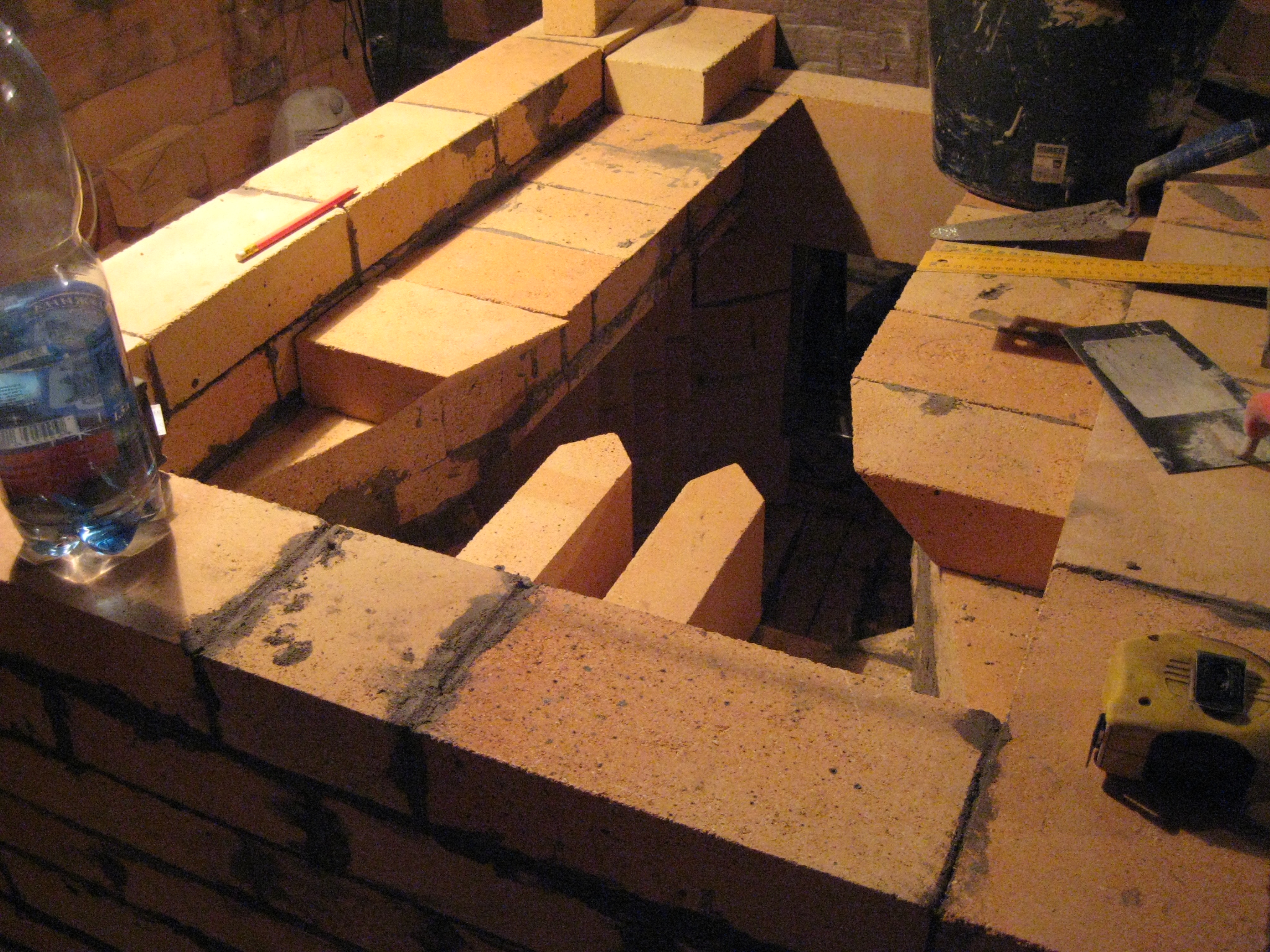

Красиво. Илья, а на что шамот кладешь? Нет опасения, что треугольнички, образущие каналы подачи вторички могут отвалиться? И где, если не секрет этот котел расположен? Что он должен отапливать и в каком режиме, с такой мощной футеровкой? Какой мощности регистр по рачтетам, и какова система отопления?

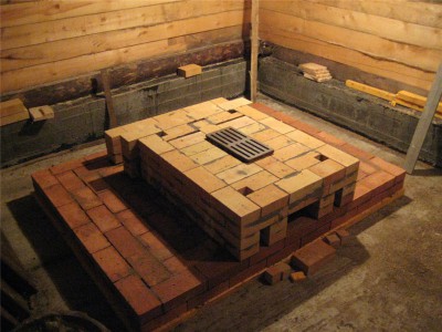

Ну походите, усаживайтесь поудобнее да не шумите! Итак:
Данный агрегат распологается на первом, точнее нулевом этаже в доме моего товарища. Выше - жилой этаж (первый) и мансарда. Плошадь застройки 8 на 10 метров, к верху площадь сокращается. Итого: отопить надо около двухсот метров, в т.ч. часть подвала. Стены - брус 150 на 150 плюс утепление и сайдинг, окна пластиковые, ваще все около дела - Бог даст, теплый дом будет.
Система из труб и радиаторов запускаться будет на выходных. Там поглядим, что получится. Движение теплоносителя принудительное, посредствам насоса, но и самотеком должно бегать.

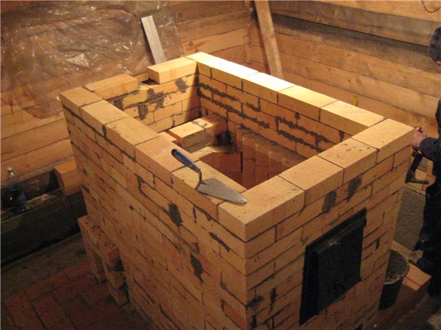

Теплообменники коробчатые из черной стали, крашенные, распологаются между сердечником и боковыми колпаками и греются соответственно с обоих сторон. Третий теплообменник прислоняется к стенке печи сзади. Все будет утепляться для снижения теплопотерь мимо теплообменников.

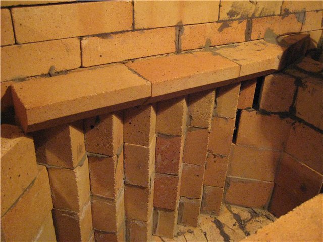

Сердечник собран на "Гарант+". За футеровку конечно страшно, но уж больно хотелось попробовать! Получилось что дрова к стенкам полностью не прилегают, лучше омываются воздухом, увеличена площадь тепловоспринимающей поверхности, подача вторички организована в углах и прогрев стенок не нарушается. Переход в опускной, жаровый канал является камерой дожига, в какой-то степени.
"Сухой шов" имеет место быть. Кстати он, является так же и компенсирующим зазором в сильно нагруженной перевальной стенке, не позволяя ей нагреваясь ломать наружные стены, с которыми перевязка. За это уже ему спасибо!
Если кому понравилось, - искренне благодарю! Надеюсь польза от меня грешного есть...

-1 -Топка "ребристая", чем навеяна, что хочешь достичь?
-2- Если Вы, сударь, не выложите результаты работы этого чуда, то ей-ей, сяду в свою "гамульку" и приеду к Вам на рюмку чая!!! Smile
СообщениеДобавлено: Пт 19 Декабрь 2008, 22:35 Ответить с цитатойВернуться к началу
Помнитцца мне, как-то пришел один мужик из тех краев и Бац, наукой занялся.... Давно ето было...
А может второе пришествие? Rolling Eyes
СообщениеДобавлено: Пт 19 Декабрь 2008, 22:36 Ответить с цитатойВернуться к началу
ребристость топки, кроме указанного пропуска воздуха для горения, дает больший эффект ИК излучения, что должно сказаться на реакции горения и подготовки топлива
СообщениеДобавлено: Пт 19 Декабрь 2008, 22:40 Ответить с цитатойВернуться к началу
Однако вторичный воздух может полностью остаться без кислорода, который нужен для дожига в верхней части....
СообщениеДобавлено: Пт 19 Декабрь 2008, 22:41 Ответить с цитатойВернуться к началу
а в углах его .. сколько хошь .. так 4 канала
