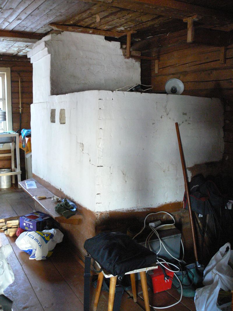

Здравствуйте. Помогите, пожалуйста, зазобраться.
На фото 1 видны две горизонтальные и одна вертикальная (замазана глиной) задвижки. Зачем три и как ими пользоваться? Пока для топки я полностью открываю или закрываю две горизонтальные.

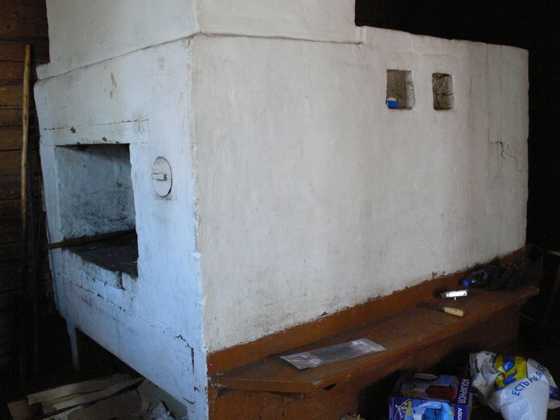

На фото 2 на полу виден отпечаток. Мне кажется там была часть печи, которую снесли. Что это было и стоит ли востанавливать для полного использования корпуса печи?

Жестоко! А топка то где?

Дмитрий, задвижки это не самое опасное в этой печи, как я понял топка находится в соседней комнате, а проход сделан с нарушением пожарных норм.

Все, разглядел! Прошу прощения!
След на полу, мне кажется, от какой то мёбели непередвигаемой или от умывальника... Если выше этого места, в стене печи, нет явных пизнаков бывшего отверстия, куда дым убегал, то стоял здесь кой то шкап.
Вертикальная задвижка могла перекрывать летний ход, но сие маловероятно, т.к. печь сугубо отопительная
Мое мнение - удалять! Т.к: 1 разделки потолочной нет 2 место куда опирается труба перегружено и отломилось 3 разделка в стене недостаточна 4 печь выработала ресурс
_________________ Ubi Victoria, ibi Concordia.

1) угол печи не перегружен, так как сделана одна труба для двух печек (вторая - русская), которая опирается на стропила
2) мне кажется топка из входной комнаты - удобно (нет мусора от дров),
но обеспечить пож.безопасность при этом принципиально нельзя.
3) По слухам все-таки в комнате была вторая топочная дверца - реально ли это?
4) Мне интересна эта конструкция с точки зрения "опыта русского народа", поскольку дом и печь хоть и не старые (50 лет), но сделаны по ощущению мастером старой школы.
Поэтому мой вопрос про предназначение трех задвижек и вероятность второй топки остается.
Заранее спасибо.
Т.е. Труба стоит на стропилах а по чердаку идут борова?
Принципиально и возможно и обязательно нужно. Тысячи банных печей топятся из предбанника, с соблюдением всех норм ППБ.
Реально, но только если с торца, ну или если спичками топить.... Толщина печки мне кажется в полтора кирпича, а значит что длина топливника поперек ограничена в 13 см. А второй топливник с торца не слишком логически оправдан.
Интерес-то какой? Академический или практический? Разберите печку и узнаете как она была устроена. Самые точные диагнозы, говорят, ставит паталогоанатом.
А задвижки без выяснения конструкции мы можем только гадать как там идут дымовые каналы. Странная прочистная дверца около верхней задвижки по идее должна свидетельствовать о горизонтальном последнем канале. А вот про остальные сказать сложнее.

Илья правильно подметил в затишном уголке мог стоять только умывальник.
Если печка простояла 50 лет, то её неоднократно ремонтировали, и что в ней сделал первый мастер уже угадать трудно. А с боровом поосторожней, в старых домах это основная причина пожара.

Удалять!
Борова, стропила, одна труба на две печи, опыт Русского народа, затишной уголок, все удалять! Не шутите с огнем, не давайте повода пожинспектору, пожалейте страховые компании.
Серьезно, печка - покойница, проще переделать. Оно не большая, не дорого выйдет.

Оцените, пожалуйста, состояние второй - русской печи:
Имеется трещина (видна на фото), внутри на задней стенки топки выпал кирпич.
Ну и дверца заботливо проложена газеткой, так как дым проникает, а с газеткой - нет. Есть ли уплотнитель более серьезный?
Если думать над полной разбокой отопительной печи, как поступать: делать две трубы? Или достаточно внимательно переложить каналы-борова на чердаке?
Надо, наверное, учесть, что отопительная печь стоит на полу, а фундаментом служит деревянный столб и кирпичная труба повлечет за собой каменный фундамент. Так ли это?

Газетку однозначно заменить на парок, базальтовый картон или на худой конец асбестовый картон или шнур. А лучше бы заменить дверцу на более герметичную. За дверцей очевидно вьюшка располагается? Тогда срочно проверять состояние трубы и боровов, их чистоту и цельность. В норме там должно быть некоторое разряжение, и подсос воздуха. Поддымливание говорит о плохой тяге иили недостаточном сечении дымового канала. Возможно зарос сажей. А это одна из частых причин возникновения возгораний, особенно с учетом боровов. Так как каждая печь на своем фундаменте, дом на своем, все "дышит" по своему, а борова кирпичные особой гибкостью не отличаются, могут быть трещины.
Безопаснее сделать две трубы. Для уменьшения веса спокойно можно установить сэндвич соответствующего диаметра и надлежащего качества.
С выпавшим кирпичом не понятно, но в принципе можно и на место поставить, а вот трещину нужно конечно ремонтировать, только прежде хорошо бы установить и устранить причину ее вызвавшую. Возможно сел угол фундамента. Печь стоит на клети, или это низ кладки покрашен просто?

За дверцей вьюшка в виде крышки от кастрюли.
Мне кажется печка работает хорошо. А дым из-за дверцы идет при холодной печи.
Печь стоит на рубленой клети, пола под ней нет, печь опирается на лаги, под лагами подставлен деревянный столб (или несколько столбов).
Сам дом стоит на валунах.
Мне кажется, что расположение отопительной печи на полу и русской на клети позволяют печам гулять вместе с домом, что есть хорошо. Прав ли я?
Также мне кажется, что строительство отдельных кирпичных труб неприменима для данных фундаментов дома и печи. То есть либо надо борова контролировать, либо? А какого диаметра нужен сендвич? Длина там, наверное, 2-2,5 м до конька крыши получится.
Трещина сквозная. Но по ее форме и расположению я не могу понять какой угол сел и соответственно устранить причину. Достаточно ли трещину плотно забить глиной?

Понятно, но проверить состояние боровов и дымовых труб все равно необходимо. Это необходимо делать не реже двух раз в год.
Расположение печей позволяют печам гулять и вместе с домом и по отдельности, потому что сам дом не обладает достаточной жесткостью. Какая-то сторона идет в одну сторону, какая-то с другую, плюс ко всему прогиб пола и лаг наклоняет печи. Считаю подвижность деревянных конструкций дома большими, чем способность горизонтальной кирпичной кладки им сопротивляться. Трещины в таком случае будут, а вот как скоро- это вопрос более сложный. Слишком много факторов тут имеют влияние.
Отдельные трубы всегда предпочтительнее чем использование борова с точки зрения безопасности. И тут их можно поставить и кирпичные.
Сэндвич должен быть с площадью сечения сравнимой с существующими дымовыми каналами. Точнее сейчас трудно ответить. Могу только предположить: для отопительной внутренний диаметр 150, наружный хотя-бы 250, а лучше 350 мм. , а для русской внутренний от 200 и выше (думаю там 250 подойдет) со 100 мм изоляцией.

Полностью согласен с Валерием!
Плюсом:
-о необходимости переборки РП, можно сказать поглядев в топку. Наружные стены реставрируются, топка перекладывается, все не сложно.
-трубу и борова НЕОБХОДИМО менять на сэндвич
-газета - супер! Еще раз убеждаюсь, что домы горят не из за нарушения норм ППБ, а по прямой Божией благодати! Я видал трубу РП, сложенную на ребро, не вертикально, а по кривой к удобному месту в кровле, без всякой разделки проходящую сквозь потолок, длинной порядка шести метров... Бабушка, минимум лет 15 пироги пекла! Кто другой - сгорел бы!

как вариант.была пристроина маленькая плита на пол настила.такое иногда встречается.вот и след остался.и третия задвижка вполне может быть из этой оперы
