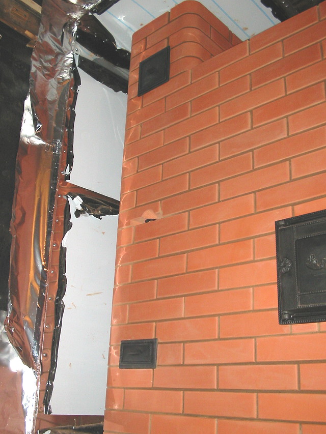

Недавно выложили банную печь , колпаковый вариант , катализатор , сухой шов , подача вторичного воздуха в верхнюю зону горения,система ГВС , регуляция влажности в парилке .
Проект И.В. Кузнецова .

А это вид со стороны парилки .
Другие снимки в фотоальбоме .

Александр, все прекрасно !
Но .. в банной печи со стороны парной на трубе выше задвижки желательно ставить сажную дверцу для просушки парной после окончания процедур парения.
И еще раз про дверки: я уже говорил, что большая дверка каменки плохо, т.к. перегревают парную ИК, как от чугуна, так и при открытие каменки от камней, а так же уменьшают струю выброса пара (давление) и быстрее остужают камни.
Сначала хотели , но потолок не пустил ...

Противопожарная разделка через полтолок-накладка и изоляция ватой (базальт,кремнесил) ???

Александр, под дверцу лучше нижний кирпич подрезать или ставить пластину. Верхней резанный обычно трескается.
Заметил разницу на твоем и моем фото, в установке дверцы с посадочным 290х225
Огнеупорная вата 5 см , лист оцинковки , воздушный зазор .
Все понял , спасибо Евгений ... Very Happy

Александр, какая толшина стенок печи ???

Ширина кирпича + огнеупорная вата 1 см + лещадка ША - 6 ( 4 см )
СообщениеДобавлено: Пт 30 Июнь 2006, 18:03 Ответить с цитатойВернуться к началу
В питере перестали торговать лещадкой, а жаль. А в топке у Вас то же лещадка. Для топки по моему слабовато ??? У меня в топке 12см. шамот, вата,и облицовка 90 Терка

Вся внутрянка из ША-8 и ША-6 , облицовка - LODE .
Эстонский кирпич по качеству хуже латвийского , в нем большое содержание кварца , диски просто горят на них и много перезженого ... Crying or Very sad

Александр не наблюдаются ли трещины над дверкой топки и дверкой в парной ? И как Вы с ними боретесь?

Над топочной дверцей подвыкрошился шов , я его размочил на "горяую" и поновой затер раствором . Стоит без вопросов Very Happy
К дверце самой каменки в парилки пока замечаний нет . Но там горловина бака проложена огнеупорной ватой 1.5 см толщиной и 11см шириной + затерто все это огн.раствором Vetonit .

Александр, очень краксиво. удавалось ли сделать контрольную топку, если да то какие температуры в парной, камней , стенок печи, сколько по времени топилась печь? Попробуйте рассмотреть вариант санированной трубы, хотя бы 1м.
Пластина как живая выползает из шва вниз...
