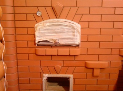

Печью с хлебной камерой намного удобнее пользоваться, если установить датчик температуры. Smile
Можно датчик установить на дверцу ХК, но кмк, установка термометра в кладку дает меньше погрешности, чем установка датчика на дверцу.
Хочется услышать мнение коллег по этому поводу.

СообщениеДобавлено: Вс 30 Октябрь 2011, 20:33 Ответить с цитатойВернуться к началу
Хорошо, когда вы отследите полезность этого приборчика.
По своей практике могу сказать, что по началу пользовался пирометром для измерения температуры в камере. Но потом пришло уже само:
- после протопки печи сразу - 350-380 гр.С
- через 1 час - 210-220 гр.С - уже можно ставить то, что вскипит за 1-2 и приготовится
- еще через час - 180-200 гр.С -можно ставить пироги, хлебобулочные изделия
- еще через час - блюда для томления при температуре ниже 160 гр.С
- еще через два часа - томление каш, молока и подобного
вот как то так

Александр Шалагин писал(а):
Печью с хлебной камерой намного удобнее пользоваться, если установить датчик температуры. :)
Думаю датчик есть смысл устанавливать только в закрытую ХК ("белую, чистую").
В противном случае он долго не проживет, мое мнение.
СообщениеДобавлено: Вс 30 Октябрь 2011, 20:59 Ответить с цитатойВернуться к началу
если он до 500 гр.С, то может и проживет
но, зачастую они гораздо меньший предел измерения имеют...

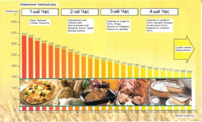

Выкладываю график изменения температуры в ХК, на случай, если термометр накроется. Surprised
 Размер файла:  418.99 КБ
 Просмотров:  6480 раз(а)
СообщениеДобавлено: Вс 30 Октябрь 2011, 21:06 Ответить с цитатойВернуться к началу
выше предоставлен график изменения температур в хлебной печи от немецкой компании Кандерн,
и без термометра заработает ...
Хотя в первый час я не рискую что либо ставить в камеру, поскольку велика вероятность вытащить "одни горелки" Very Happy
Радость Александр , молочина!! Спасибо!

Pinary писал(а):
Сам мучаюсь вопросом как подключать такой термометр
При выкладывании бочкообразного свода духовки по-чёрному в одном из кирпичей делаем Г-образную канавку(короткая вниз с раскрытием в камеру, большая- горизонтально для укладки зонда-датчика). Циферблат наружу.

СообщениеДобавлено: Вт 3 Апрель 2012, 23:55 Ответить с цитатойВернуться к началу
А что за тип термометра?
СообщениеДобавлено: Ср 4 Апрель 2012, 06:56 Ответить с цитатойВернуться к началу
Материал / отделка: сталь
Код в рознич упаковке: 49901320__/5
EAN: 6414675096543
Размер: длина штока (150, 200 и) 300 мм
на дверцу со стеклом устанавливается другой тип прибора

Большое спасибо. Но пислы в Литве не нашел. Разве 400 град для ХК достаточно?. В ХК по черному значительно выше температура, а на биметаллические термометры недопустим перегрев. Я такое ограничение встретил в описании биметаллического термометра для пиццерий
СообщениеДобавлено: Чт 5 Апрель 2012, 09:42 Ответить с цитатойВернуться к началу
заложите термометр в кладку для измерения температуры поверхностной/кладки, ведь именно их вы измеряете пирометром или "щепоткой муки, бросив на под"
