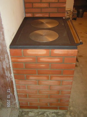

СообщениеДобавлено: Пн 21 Сентябрь 2009, 20:35 Ответить с цитатойВернуться к началу

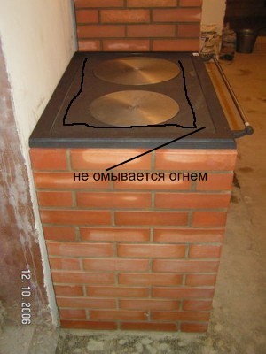

Финскую ставишь просто без суперсила и рамка не лопает. Настил правда всё равно лопнул, но его и кочегарят сутками и баки ставят. А вот рамка стоит на кирпиче(кладке) она ес-но неровная, но вот почему то не лопает.
Раньше я рамку из толстой нержавейки варил с держателями для плиты. Типа под финскую. Сейчас дешевле купить.

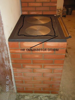

Сообщения: 1346
СообщениеДобавлено: Пн 21 Сентябрь 2009, 21:06 Ответить с цитатойВернуться к началу
Рамка не омывается огнем и не испытывает напрежение. У финских плита омывается горячими газами не вся равномерно и испытывает напрежение (наше бы литье лопнуло), поэтому я на всякий случай, кирпичи, на которых лежит настил, спиливаю углы под 45%, чтобы настил прогревался весь по периметру.

СообщениеДобавлено: Пн 21 Сентябрь 2009, 21:08 Ответить с цитатойВернуться к началу
Зазорчик там есть. Ведь рамка поднимает настил высоко. Но можно и спиливать.
А вообще то нужно греть комфорки. Там и рёбра отбора мощности есть. Комфорка нагревается заметно быстрее и сильнее, чем остальные части (настил и рамка) что и нужно пользователю.
