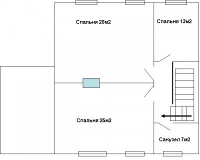

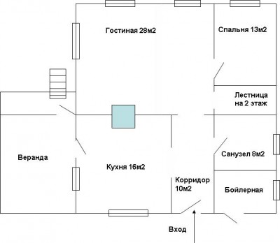

Добрый день,
Ищу печника на возведение печки-камина весной 2009,дом в московской обл. 25км по Киевскому шоссе
- бревно 240мм, 2 этажа, второй мансардный, план на картинке, этажи по 2.8м в чистоте, конек 7м
- назначение: печь (смотрит в кухню) для готовки в духовке, если можно также сделать конфорки, пусть будут, в меньшей степени для отопления, как запасной вариант на случай проблем с основным отоплением (газом). Камин (в гостиную) – для удовольствия, или также как запасное отопление. Так как на втором этаже по обе стороны трубы 2 спальни, хотелось бы их тоже нагреть от трубы, не теряя тепло.
- Вентиляция естественная, если нужно, воздух можно подвести специально для печи и камина из подвала, полов еще нет. Фундамент 120*120
Видел несколько подходящих вариантов печи Кузнецова, но другие готов рассмотреть тоже. Видел красивую печь по ссылке, подойдет ли мне такой вариант или похожий. Если можно -сделать в камине дверцу

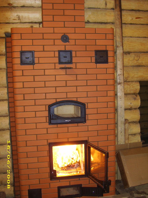

По ссылке-детище Ильи Борисовича Спицина,можете к нему обратиться Razz А именно эта печь великовата на Ваш фундамент Smile
Труба в деревянную стену не идёт,ибо стена может поплыть !В камин дверцу поставите-задняя стенка его греть не будет во время топки печи,да и размер дверей ограничен...А труба наша греется не сильно.

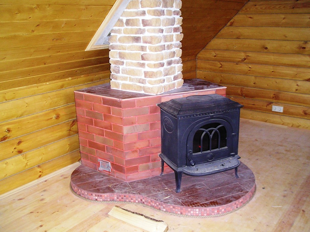

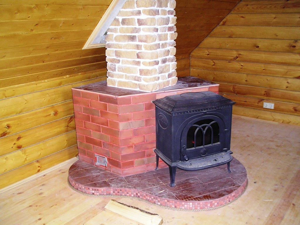

Валентин Стрибук
СообщениеДобавлено: Вт 24 Февраль 2009, 18:46 Ответить с цитатойВернуться к началу
По хорошему в качестве камина нужно вставить в печной комбайн чугунную каминную вставку со стороны спальни, а со стороны кухни - отопительно-варочную печь, кроме того на втором этаже вокруг трубы сделать накопитель тепла, который будет нагреваться от каминной вставки.
Валентин Стрибук
СообщениеДобавлено: Вт 24 Февраль 2009, 18:50 Ответить с цитатойВернуться к началу
Что-то в этом духе, но без печки, это на 2 этаже
