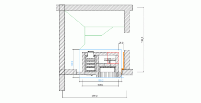

Всем доброго времени суток.
Загорелся кирпичной банной печью. Нужен печник. Smile Естественно хороший.
Объект находится: Лен. обл. Лужский р-он, д.Брод
Баня – еловый сруб 6х6 с прирубком 3м. прирубок полностью открыт.
Сруб разделен бревном пополам и еще раз пополам. Получилось:
Парная 2,7х2,7х2,7
Мыльная 2,7х2,7х2,7
КО 5,6х2,7
Рисунок постараюсь выложить вечером. Но в принципе все типовое.
Стены ничем не отделаны – тесанное бревно. Потолок – бутерброд с rockwool-ом
Хочется печь переодического типа с прямым обогревом камней. Две стены в парилке, одна в мыльной, одна в КО.
Нагрев воды – регистр.
Топить из КО. Также нужно чтобы в КО выходил камин.
На 2-ой этаж в последствии хочется установить либо кассетный камин, либо железную печку обогревать помещение (6х9) но дымоход иметь общий.
Камин 1-го этажа и банная печь топятся одновременно. Как я понимаю дымоход нужен многоканальный.
Фундамент еще не сделан все можно сделать под проект.
Кладку печи планирую середина мая- начало июня.
Вроде ничего не забыл. Ежели забыл спрашивайте.

Печь периодического действия с закрытой каменкой для паровой бани с температурно влажностным режимом 45-70 гр.С и влажностью 40-80%.
Время вывода на режим натопом. Время парения 8-10 часов и последующие сутки-двое.
В данной конструкции в наличие открытый камин, что позволяет иметь уютную зону отдыха, как при приеме банных процедур, так и в вечерние часы отдыха, не протапливая печь.
Камин и печь работают на одну трубу.
6х6 уж не такая большая баня и имея одну стенку на комнату отдыха в помещение 16 м.кв будет достаточно жарковато летом, поэтому "освежиться" придется выходить на веранду (при наличие) или открывать дверь на улицу.
Можно проработать проект и поставить печь чуть поменьше, при этом задвинув ее в парную, но по фасаду сделать фальш-стенку, тогда уменьшив теплоотдачу в комнату отдыха можно создать правильный тепловой баланс в смежных помещениях.
Моечная и так прогреется при протопке печи, а так же после первой продувки парной.
Пример в приложение, а вид печи здесь

После слов Егения Колчина уже и не знаю... 6х6 - согласен, это вообще ничего по объему. Я предполагал, что банная печь одной стеной в комнату отдыха (2,7х5,6) не обогреет. А идея была приехать зимой и дом вообще не открывать, ограничится баней. В тесноте да ..в тепле. Когда приезжаешь зимой, хочется в течении 10-15 минут понять что ты уже не на улице, а через 1-1,5 часа уже не сомневаться что ты в доме. И мне казалось что камин - вещь необходимая, хотя он кушает место ну и дрова.
Теперь я начинаю все пересматривать, но думаю лучше это сделать в разговоре с Валерием Николаевичем. Есть задача, должно получиться и решение.
Привет и приглашение передам, но он вроде и сам прочитал. Smile
// Добавлено в 8:36: Ну вот Sad пока писал, они уже договорились... Smile
Спасибо за столь полный ответ. Многие сещи встали на места, многи ... вроде как начали из этих мест выползать. Но всё к лучшему.
КО не хотелось бы иметь летом "горячей". И так из мыльной влаги и тепла будет достаточно.
Моечная и так прогреется при протопке печи, а так же после первой продувки парной..
Может, может... Так даже нравится больше не нужно убирать большую часть стены, выпиливать соединения стен...
Рисунок видел, и что то похожее хотел.
Фотографии в первый раз...
Андрею Ищенко с А.Замашко - респект и уважуха (как говорит молодежь Smile по другому сложно сказать эмоции переполняют) очень красиво!
Будем искать с Валерием Николаевичем наиболее приемлемое решение. Надеюсь найдем.

Проговорили с Валерием 41 минуту...
и так как решение коллегиальное предварительно решили:
при условии, что баней будут пользоваться летом - постоянно (3-4 дня в неделю), зимой 2 раза в месяц дня по три (пятница - воскресенье). То оптимальным вариантом будет именно такая печь совмещенная с камином, предложенная Евгением Колчиным (Викторовичем Smile) Камин будет кассетный. Труба сэндвич, проход перекрытия сэндвич в кирпиче.
Минус - это перегрев КО, но думаю, что при открытых дверях на второй этаж и на улицу... будет более менее. А вот утром понедельника Smile часа в 4-е утра когда надо домой собираться (особенно ближе к осени) - будет мне счастье (в виде теплого помещения помыться, а может и позавтракать Радость ).
Правильно я все понимаю? Ничего не забыл?
