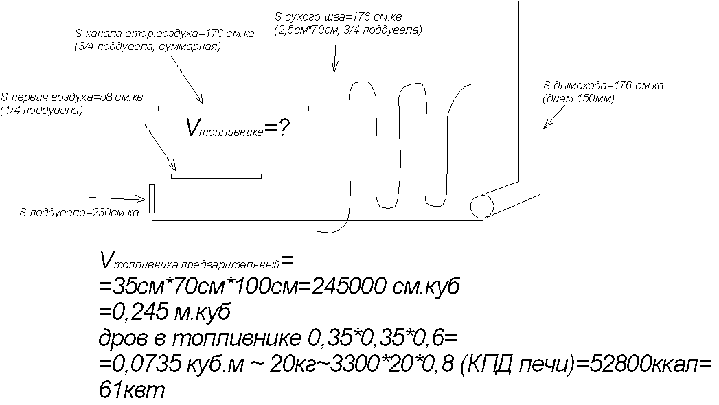

Доброго дня, вам, специалисты! Прошу подправить меня в расчетах водогрейного котла для моего дома.
Предисловие: изначально решил не нанимать проектировщиков, а сам для своего дома спроектировать и рассчитать котел (не из-за экономии, а из-за любознательности и расширения своего кругозора). Да и печь – это сердце дома! Хочу вложить свою энергию в это технологическое устройство. Изучал процесс горения, химию и физику процесса, смотрел разные кладки, видео, семинары. И вот мои расчеты к чему привели. Не судите строго., конечно будут ошибки, главное по вашим замечаниям приблизиться к оптимуму.
Сам дом из бревна на 280мм 9м на 10м, рядом столярка (каркасник из мин.ваты) 6м на 6м в нем будет котел.
Расчет теплопотерь по программе heatcalc показал при заданных темп. Внутри +24 и на улице -45
В столярке потери 4,1 кВт, а в доме 13,5 кВт в сумме 17,6кВт.
Понимаю, что это нормативный метод и он завышен, но что то очень сильно. Поэтому стал прикидывать по опыту соседей, у кого похожие габариты домов деревянных и кто «сидит» на эл.отоплении. Из моих исследований вышло, что на такой дом надо 9кВт и столярку 3кВт, т.е. при коэффициенте использования 0,8, все таки отключаются даже в морозы - это 230кВт в сутки, или 200000 ккал.
С учетом протопки в такие морозы около 4 часов в сутки 50кВт котла, думаю будет достаточно. Еще будет у меня подключен термоаккумулятор на 2куб.м и теплообменник на горячую воду, поэтому решил делать на 15% помощнее. В термоаккумуляторе тэны на 9кВт для «резервного поддержания», когда с печью проблемы или просто топить некогда.
Принял, что котел будет полностью из шамота, дверцы пока думаю самодельные сварить стальные с зеркалом, теплообменник из стальных бесшовных труб (пока не считал), выход из топки через сухой шов 2-3см в колпак с теплообменником, следом через низ выход в трубу на 150мм (будет цельно металлическая с внешней рубашкой для утепления от конденсата).
И так начал расчет топочного пространства, вот что получилось

Это чертеж схематичный для расчета проходов воздуха и объема топливника. Далее накидаю кирпичи в скечапе и выложу сюда проект для обсуждения. Тепловое напряжение пока получилось 215 тыс.ккал/м.куб, что маловато. Как думаете, может уменьшить по высоте топливник, или лучше в длину уменьшить? У меня дрова сосновые на 0,6м. Сначала подумал надо 1м, чтобы от стеклянной дверцы были подальше дрова, но можно же просто перед дверцей сделать шов воздушный и дрова поближе положить. По высоте топливник заложил 50% дрова – это 35 см ,что является оптимальным слоем для дров. Завышенная мощность котла мне «на руку» т.к. термоаккумялятор будет являться буфером для лишней мощности:J))Вернее, у хорошего хозяина лишней мощности не бывает – неиспользуемая в отопление. Прикидывал, что в час 20кг (объем по складометрам) буду сжигать.
Еще проблема у меня возникла, как посчитать объем воздуха проходящего через поддувало. Для 20кг моих дров нужно 74куба в час. Я же правильно понимаю, что необходимо рассчитать сначала какую будет тягу создавать труба высотой в 9м сечением 150мм? Потом уже поддувало и далее первичка , вторичка и сухой шов. Где можно про воздух почитать, что за чем надо считать?

Поддувало то чего считать? Делайте проходное сечение не меньше сечения дымохода, а требуемое уменьшение будет проводится рабочей регулировкой.
Иван Антипин писал(а):
и далее первичка , вторичка Где можно про воздух почитать, что за чем надо считать?
И тут, чего тут можно рассчитать? Необходимое соотношение закладывается конструктивно или предусматривается рабочая регулировка.
и сухой шов.
Тоже самое, размеры и сечения зависят от конкретного конструктива.
Конструктив в основном зависит от вида и геометрических характеристик топлива, в данном случае от размера дров.

хорошо. Вопрос по топке остается открытым. Лучше высоту уменьшить или длину, чтобы напряжение подтянуть к норме 300? И еще, по мощности я правильно прикинул, что при сжигании 20кг в час котел должен выдать 60кВт?
Длину подгоняйте под размер дров, ширину под толщину слоя, а высоту уже под длину и ширину.
Практически да, хотя может и больше.

Посмотрите пример в Полушкино, он точно для вас, еще посчитайте.
Основным будет расчет регистра котла, по нему вы примете и высоту топки, а топливное напряжение увеличивать не надо, этим вы уменьшаете ресурс топки.
Кладку из шамотного кирпича, лучше обкладывать красным кирпичем, так как будет стоять в столярке ( в пыли ).
Электро котел, лучше делать отдельно от теплоаккумулятора, объем теплоносителя большой, лучше с косвенным нагревом.
