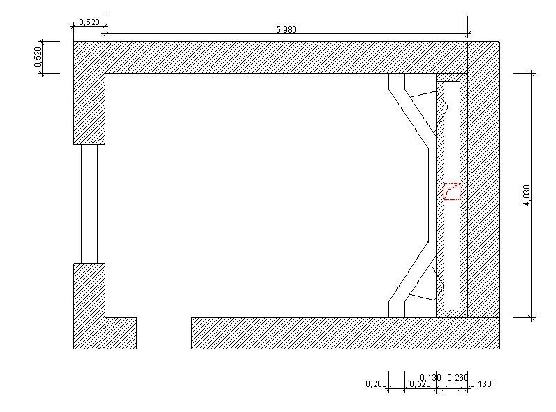

Есть заявка на камин в комнате 6*4 метра. Надо по короткой стороне комнаты в углах расположить два угловых камина с небольшими (средними) порталами, а труба должна быть единая. Как будут топить, внятного ответа нет. Трубу желательно расположить в середине между каминами. Видимо, придется соединять камины через колпаки. Не приходилось ли уважаемым печникам решать подобные задачи?
СообщениеДобавлено: Вс 15 Февраль 2009, 21:01 Ответить с цитатойВернуться к началу
Планировочку бы, материал стен и т.д. На такое помещение достаточно одного камина с размерами чуть меньше среднего... Да и громоздко получится, с трубой в центре.

Стена кирпичная, труба коренная, только для каминов. Планировка (аскетическая) мне точно неизвестна, предполагается, что будет комбинация легко передвигаемых кресел, столики типа журнального, ноутбуки. Все для деловых встреч узким составом (людей без притязаний на излишества).
Зона комнаты, противоположная каминам, будет оборудована ИК обогревателем. В комнате всегда будет плюсовая температура независимо от топки каминов.
СообщениеДобавлено: Пн 16 Февраль 2009, 09:30 Ответить с цитатойВернуться к началу
Я правильно понял?
 Размер файла:  85.47 КБ

Андрей Ищенко писал(а):
Я правильно понял?
Совершенно правильно.

Нерациональное использование пространства. Добавить в центр печурку или мангальчик.

Идея заказчика понятна. Если нарисовать в углу плана комнаты камин и сектор обзора игры огня в камине, будут видны мертвые зоны, из которых огонь практически не виден. Излучение камина примерно в том же секторе. Угловые камины с 45 градусным порталом по отношению к стороне комнаты при этом самые проигрышные (особенно когда комната не квадратная). Отсюда это требование. Расположение камина в середине узкой стороны комнаты пока не устраивает. Камин, открытый на три стороны, со стойкой из нержавейки тоже пока не принят за окончательный вариант.

На утверждении вариант с двумя управляемыми вентиляторами (пультиком от телевизора), которые будут создавать эффект эжекции.

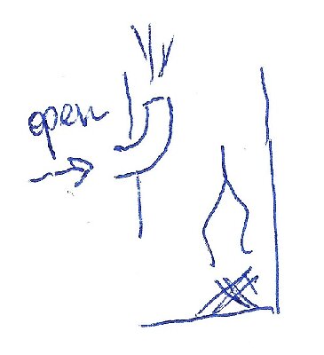

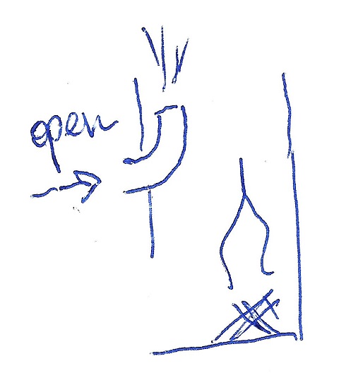

Сообщения: 6499
СообщениеДобавлено: Пт 7 Март 2025, 12:03 Ответить с цитатойВернуться к началу
Интересно, чем всё кончилось...
Эжекционное решение (с воздуходувками вверх по трубе) простое и удобное, наверно.
