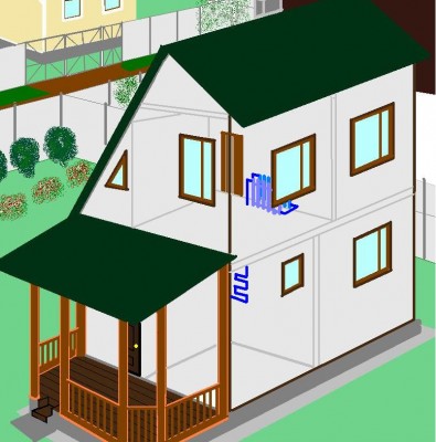

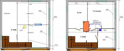

Я бы просто хотела посоветоваться какую печь для моего дома выбрать, совсем запуталась
Сначала думала поставить печь просто отопительную и оставить 2-й этаж холодным,
Теперь решила поставить котел, т.е. как говорил Александр777,
КИК 17 кВт он многоват для моего дома, но что делать меньше не нашла.( если слишком жарко можно и проветрить))
Фундамент уже стоит 6х6, план дома тоже составила, если учесть что ставить котел, то примерно прикинула как сделать разводку самих труб т.к. комнаты на 2-м этаже маленькие, думаю 2-х батарей хватит, и самотеком вода потечет через СУ и опять в печь, если не отопиться 2-й этаж нормально то можно оставлять просто для просушки, что бы не отсыревали сами комнаты.

Теперь небольшой типа Флуд,
уже выкладывала на форуме план дома , но посоветовали создать свою тему, значит выложу еще раз,( не ругайтесь).
 Размер файла:  85.81 КБ
 Просмотров:  950 раз(а)
 Размер файла:  87.37 КБ
 Просмотров:  884 раз(а)

Да мы соседи. )) Если честно не вижу необходимости в котле никакой. В коттедже 500 квадратов одно дело, а здесь все эти трубы и прочее только усложнит систему и сделает её дороже. Обслуживание, все эти соединения которые могут потечь и пр... такой небольшой дом легко отопится печью в пределах 1,5х1,5 метра и оба этажа сразу. А если двухэтажку, так основание можно и меньше сделать.

Ваши метры--Андрей прав,обогреются и печью,в которой,кстати можно и духовку -плиту и теплообменник для ГВС(водогрейку)вмазать.Чугунные радиаторы ставили раньше,но они ненадёжны-стыки выгорать могут(прокладки резиновые меняйте на паронит)И вода сливается неполностью(морозо чревато)А антифриз-размывает все микрощели и чаще протекает,чтоб ему..Вообще-я бабушке вмазал в печь 105мм U-образную трубу горизонтально+ТЭНы-2 кв. и ОК!!!.Про обвязку труб есть соответствующие сайты(из печи поверху да через батареи вниз,да в печь через кран,плюс кран и 12"байпас -малый круг на прогрев воды.Самотёк в Ваш металлопласт пойдёт по диаметру около 25-30мм,а вначале(подача-верхний выход из печи до тройника и обратка надо бы 45-57мм-краны по 700 и более руб.и т.д.плюс уход...Проще Печку внизу и конвекцию наверх,либо щиток,и новоселье!Закон мясорубки:там нечему ломаться,вот и работает Радость Фундамент на 8см ниже чистого пола+гидроизол+выравнивающий ряд.

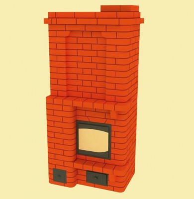

Тот "доктор" и верно много вам прописал.
Такая вам вполне подойдёт. Эта точно не Кузнецова.
Тока чертежи мне на неё заново рисовать надо, были но пропали вместе с виндой.

очень симпотичная печка, но мне надо что бы топка была с корридора, вот тоже присмотрела одну но что то рядов много.
http://masterimkamin.ru/?page_id=76
Но как говорили , что надо 2 этажа отапливать , то может кто разъяснит как, либо надстраивать выше печку?, Высота потолка 2,20м + перекрытие 20-30см, на втором этаже высота потолка примерно такая же,и думаю что на крышу надо вывести круглую трубу из магазина)))))))))) она дороже, но я боюсь работы на крыше, буду соседей просить(((

В этой печи по-моему ошибка (может ошибаюсь) между 18 и 20 рядами

Второй этаж надстраивать надо, если экономить место на первом этаже. Печь с воздуховодами на второй этаж займет больше места, чем двухэтажная. Порядовок такой печи на сайте Кузнецова нет, надо делать проект "под Вас".

Ошибок нет! Можно кострукцию превратить в безликую кирпичную стенку с топкой в корридор. Надстраевается запросто дополнительное отопление сверху. Без всяких прэктов.
