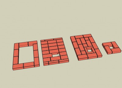

Всем доброго дня.
Оцените пожалуйста. Можно ли так делать перекрытие (переход на дымоход)?
Сложил остальную часть (шамотную огнеупорную внутренность, внешнюю оболочку из красного кирпича), а вот как выйти на трубу сомневаюсь. Будет ли надежная опора для дымохода?
Дымоход желательно выводить именно там где у меня нарисовано.
Кирпичная часть трубы будет рядов 6-7 не больше, далее, пойдет сендвич.
Если не правильно и можете подсказать как нужно сделать, то выложу эту часть проекта из Скетча.
Заранее благодарен.

Трубу следует опереть на две стенки печи, нагрузка приличная!

первый слой стыкуй навстречу торц хорошо мажь иплотно подбей торц держи горизонт с боков четвертинки заложи. трубу выводи на крайний угол.перевяжи эту кладку с 3х четверками обязательно третий слой последний и отнего уже труба пойдет.слои заливай жиденьким раствором.и обязательно противопожарную разделку надо класть швы трубы изнутри затира варежкой штукатурь до улицы и клади на улице только на известковом растворе
