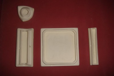

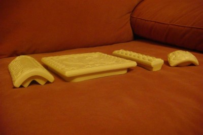

СообщениеДобавлено: Ср 1 Апрель 2009, 21:02 Ответить с цитатойВернуться к началу
Уважаемые печники!
На приложенных фото обсуждаемые выше изразцы. Подчеркиваю, что речь идёт не о конечном наборе изразцов, а есть возможность приобрести необходимое количество всех элементов для полной облицовки печи. Я надеюсь, что нужное количество изразцов(размером150х150мм) и дополнительных элементов мне поможет рассчитать тот, кто возьмется за строительство печи и её облицовку.
Что касается конструкции самой печи, ее размеры могут несколько варьироваться для того, чтобы стало возможно обложить её изразцами. Размер фундамента 970х1250.
Жду Ваших предложений, и по цене хоть кто-нибудь слово молвите!Confused

Владимир Жирнов
Сообщения: 713
СообщениеДобавлено: Чт 2 Апрель 2009, 00:58 Ответить с цитатойВернуться к началу
Ну вот, а вы говорили 150х150...
Это не домино складывать.
Нужно знать полную "картину" и проэкт делать.
Может кто-то и может просто придти и сделать, если совести нет.
Денег наверно много нужно что бы всё бросить и вами заниматься.

СообщениеДобавлено: Чт 2 Апрель 2009, 08:15 Ответить с цитатойВернуться к началу
Ольга, а сколько ширина проставки и углового элемента.
Что то при кратности 15 см надо колдовать по раскладу, особо на боковые стороны.
Валерий Петров
Сообщения: 1085
Регион: Россия
СообщениеДобавлено: Чт 2 Апрель 2009, 09:03 Ответить с цитатойВернуться к началу
Про стоимость говорить еще рано, просто непонятен объем работ.
При наличии готовых изразцов возникает проблема подгонки размеров печи к ним, так как резать рельефные плитки с рисунком затруднительно (порезать не проблема, но некрасиво будет) -то нужно увязывать все в один проект - изразцы, размеры печи - внутренних каналов и полостей, внешний габарит, размеры применяемой фурнитуры, расположение и размеры проемов под нее. Возможно размеры подогнать не получится и тогда придется заказывать дополнительные специальные изразцовые элементы для обрамления рамок чугунных дверок (топочных и прочистных)
При подгонке размеров будет выбираться и кирпич. возможно применение кирпича нестандартного размера, либо подгонка каждого кирпича в требуемый размер.
Мы знаем размер только основного элемента, а размеры бордюра, угловых элементов нам не известны. Для создания полной картины необходимо собрать все изразцы, найти каждому свое место, привязать к элементам печи. Ответить Вам, что это будет так вот и стоить столько я не могу. Надо встречаться, смотреть изразцы, и работать для начала над проектом. Причем как минимум два человека должны работать - один по изразцам, второй по печи.

СообщениеДобавлено: Вс 5 Апрель 2009, 16:41 Ответить с цитатойВернуться к началу
Ольга, если никто не отвечает, то попытаюсь я.
При внимательном рассмотрении выложенных фотографий, заметна разница в размерах деталей. При установке потребуется подгонка, а это ВРЕМЯ! В среднем на простую печку уходит неделя, на Вашу уйдет 4-5 недель, вы готовы оплатить стоимость 5 печей?? (стоимость средней печки 50-70 т.р.)
