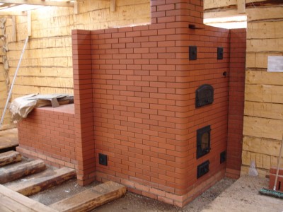

Закончили печь. Масса печи минимум 7 500 кг. Конструкция: нижний ярус противоток. Верхний колпак. Банкетка (тёплая скамейка) омывается принудительно. По опыту сделал вывод, что так эффективнее. Возможна регулировка подачи газов по сторонам печи (кирпичики для регулировки). так же в верхнем ярусе печи установлена насадка с регулируемыми отверстиями из того же кирпича. Они служат для дозированного распределения газов по верхнему колпаку. В процессе двух протопок температура на задвижке составила всего 100 градусов. топили правда лиственницей (половая доска) правда долго около 3 закладок. После топили берёзой. В топливник загружается 20-22 кг сухих берёзовых дров.Разжигаем сверху.
Мощность печи при одной топке в сутки где то 4000-4500 кВт. Колебания суточной температуры в отапливаемых помещениях 1-2 градуса.

Очень здорово! Фундаментально!

..а вот хлебная с лежанкой ..
фундаментально ?
творение Ищенко и Клементьева ..

СообщениеДобавлено: Сб 23 Май 2009, 09:30 Ответить с цитатойВернуться к началу
Большая печь. Такие печи долго держат тепло.
Сообщения: 10147
СообщениеДобавлено: Сб 23 Май 2009, 09:57 Ответить с цитатойВернуться к началу
"Заставить" "держать тепло" можно и печь меньшего объема, например, печь в Кузнецах (3х4.5 кирпича) держит тепло в такую погоду (ночью +2) от 6 кг топлива, двое-трое суток.
Главная заслуга таких конструкций - большой объем "обслуживаемого" помещения и равномерность теплоотдачи в сутки.

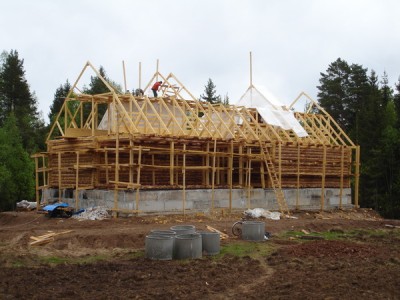

вот на этот домик в расчете заложено две печи на отопление, указанная выше и еще одна РТИК

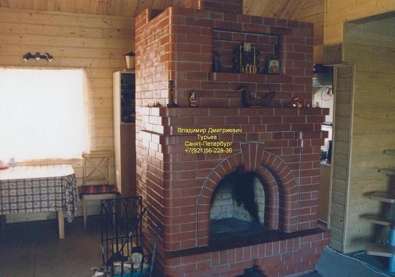

Если печь делать большой, то камин к ней не помешает. Важно, что-бы камин так же равномерно прогревался когда топится печь, тогда перепады напряжения не будут ее ломать.

СообщениеДобавлено: Чт 9 Июль 2009, 10:19 Ответить с цитатойВернуться к началу
Красивый агрегат!
