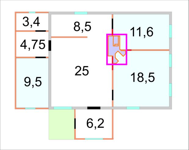

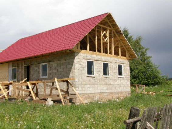

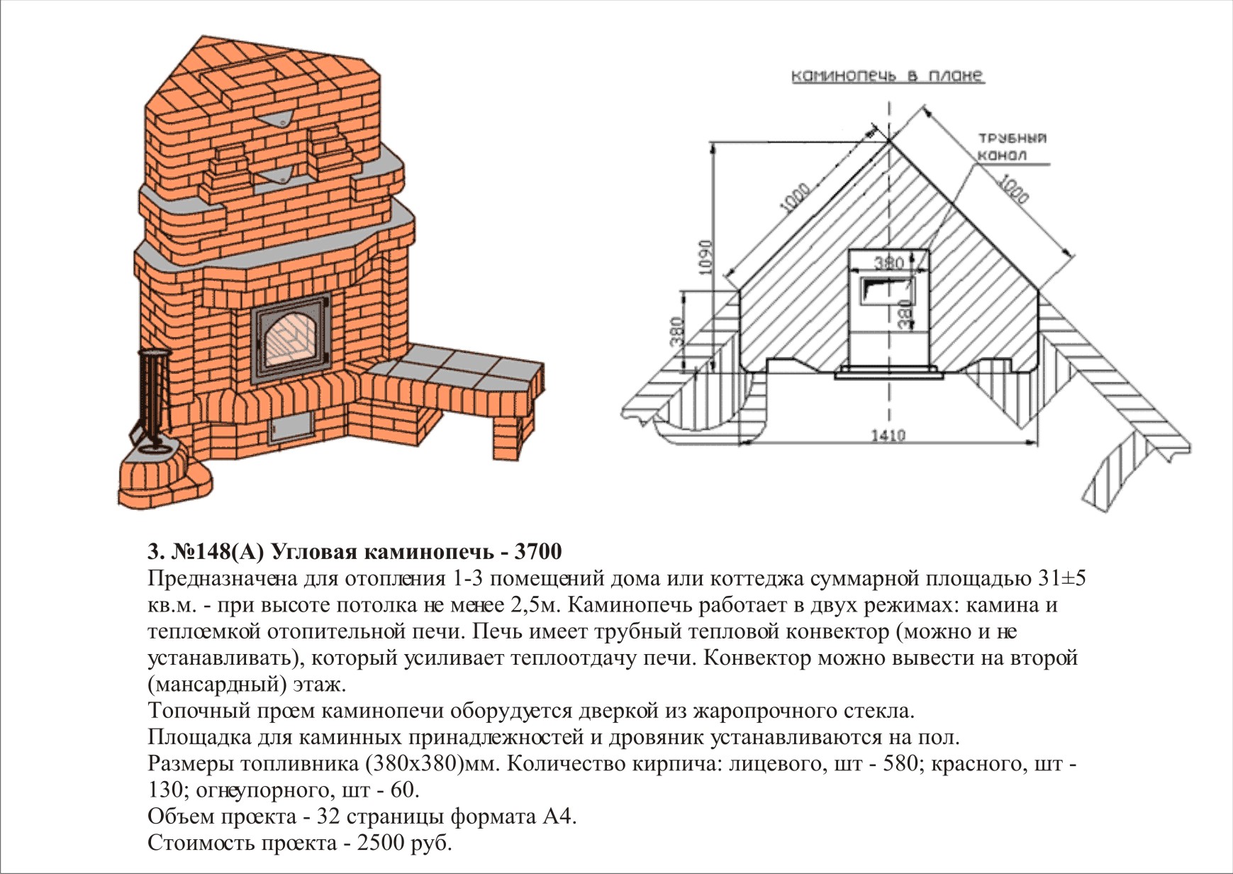

Доброго дня. Восстанавливаем дом после пожара. Материал - пенобетон. Высота потоков - в соответствии с требованиями проекта печи. Предназначена не для постоянного протапливания. Зимой в доме жить не предполагается. Проект печи заказан в Архангельске по инету. Порядовки полностью. Описание - полное. Место строительства - Пестовский р-н Новгородской обл. 6-7 часов на машине из Питера. Строить печь предполагаем в период август -сентябрь. Фундамент будет отдельно для печи - именно под этот проект (см план дома).
P.S - проект печи адаптирован под план дома (развернут зеркально)

Судя по вашему рисунку у вас перегородка выходит прямо на плиту Question
А вообще, исходя из соображений максимальной функциональности, в данном объеме печи можно расположить варочную камеру(по образцу печей-теплушек), а камин и фасад печи сделать более изящными с арками.

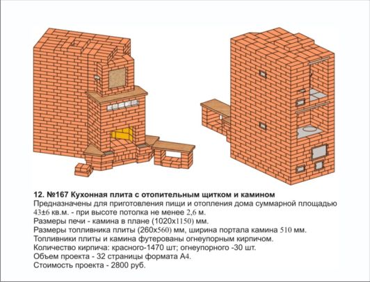

С перегородками проблем не будет.Ее можно и передвинуть. Проблема в другом. Поступило предлжение - но цена, на мой взгляд, весьма крутая. 100 р за кирпич. Начинаю обдумывать вариант замены проекта на безплитный вариант - только отопительная печь и камин.
