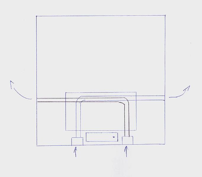

Данный термин используеться в печах "Профессор Бутаков". По сути данные печи обычная буржуйка, но с интересной и эффективной системой нагрева воздуха. По всему периметру печи находятся трубы. Забор воздуха происходит снизу, далее через топливник наверх. Плюсов и минусов у данной печи одинаково. Основным плюсом является быстрый прогрев помещения. Зимой дом площадью 23 м2 с
-10 до +25 прогревается за 40-50 минут!!! Razz Вот возникла мысль применить данную систему с кирпичной печью. Особенно это подойдет для домов непостоянного проживания. Пока топится печь, помещение уже прогревается до комфортной температуры!
Вот несколько идей по данному поводу:
1. По образу и подобию используем металлические трубы. Основной проблемой будет состыковка металла с кирпичом. Что если сделать между трубой и массивом кирпичи зазор в 1 см и заполнить его огнеупорной ватой пропитанной в глинняном растворе?
2. Изготавливать данные трубы самостоятельно из огнеупорных составов или заказывать по спец. заказу на заводе (имея определенные связи....)
Хочется услышить мнение специалистов на данную тему!

Тёмыч, прогревается не дом, а воздух! Это не много разные вещи! Чтобы прогреть воздух за 40-50 минут, можно поставить печь с камином! Confused
Если предпочитаете дышать перегретым железом, то Very Happy
Практика показывает, что "промороженный" дом "оттаивает" на 2-ой - 3-ий день.
PS. Это моё мнение. Embarassed

Да камин безусловно эстетичние! Да и полюбоваться игрой пламени долгими зимними вечерами... Confused Но все таки воздух прогревается не так быстро! Smile К тому же стоимость и габариты камино-печи не маленькие! Very Happy Рассмотренная выше система, на мой взгляд оптимальна для дачно-садового домика. Её можно вписать в габариты практически любой печи, да и на стоимости не так сильно отразится! Что касаеться перегретого воздуха, то мне кажется целесообразно установить прочистные дверцы в местах забора воздуха для регулирования подачи воздуха! А что бы воздух не был таким пересушенным и с "оттенком железа" есть смысл изготовить данные воздуховоды из глино-шамотной смеси (по образу и подобию сводов в печах). Но тогда встаёт вопрос долговечности этих воздуховодов? Есть ли на рынке нечто похожее? Smile
Безусловно плюс.
У соседки моей бабушки, стояла русская печь, с подтопком, облицованная изразцом.... Были так называемые "душники" в виде самоварных заглушек.
В принципе продаются керамические дымоходы Керанова .
Не Вы первый, кто пытается эту идею реализовать. Это всё реально, конструктивно возможно исполнение в различных вариантах.
Следует ещё учесть 1 момент, это то, что "бутаков" и иже с ним, изначально спроектированы на то, что пока горит топливо они дают тепло. А у кирпичной печи, как Вам известно, задача несколько иная - максимально накопить тепло и максимально дольше его отдавать!
Здесь, как мне кажется наблюдается некое противоречие методов, в процессе достижения одной цели.
Иначе говоря, как только Вы помещаете в печь к.-л. "инь+янь=хрень" , моментально понижаете:
- процесс горения;
- процесс тепло аккумуляции и теплоотдачи.
Я как-то баловался, делал каналы в четверть кирпича.... Embarassed Ну скажем так не очень долговечны такие каналы Радость

Михаил спасибо за конструктивную дискуссию! Если у Вас "под рукой" ссылки на дымоходы Керанова выложите пожайлуста! Smile Насчет понижения процесса горения неодназначно (количество поступаемого кислорода не измениться), да топливник будет заужен, но это приведет к увеличению времени протапливания общего массива печи, из-за уменьшения закладки дров. Процесс теплоаккумуляции несомненно понизиться (печь будет остывать быстрее), а вот почему должна уменьшиться теплоотдача,ведь площадь поверхности печи фактически не изменяется? Smile

Основная проблема - охлаждение топливника, отсюда ухудшение условий горения, ниже КПД, больше сажи. Как вариант - строить колпак и калориферные трубы пропускать через него.
Патамушта, в принципе, этот фэншуй не дя нас!
Если плохо горит, то отдавать то что? Smile

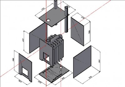

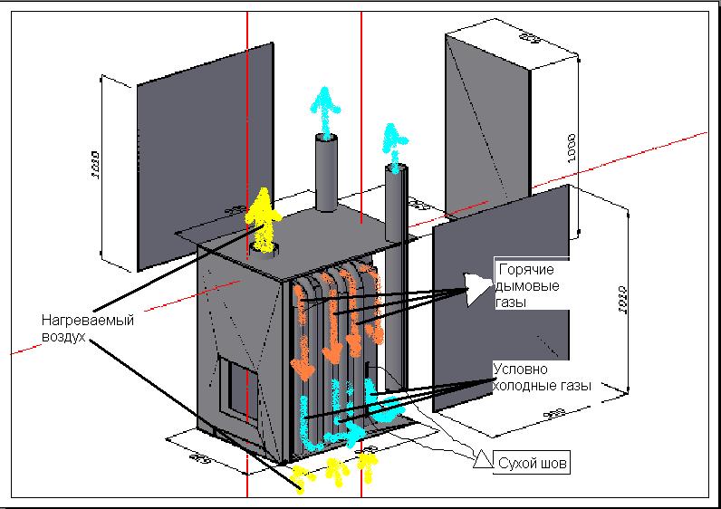

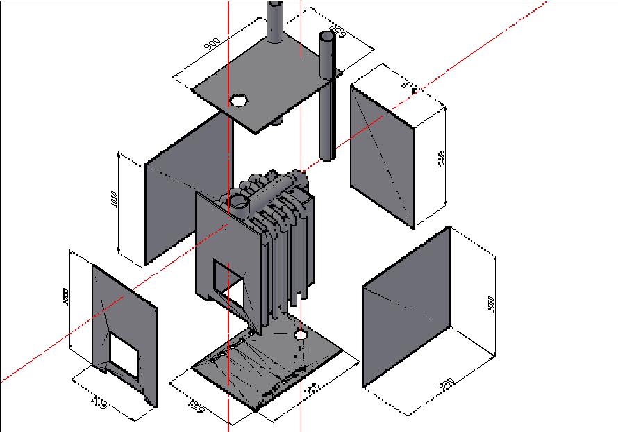

Здравствуйте профи и любители печного дела. Назрела необходимость смастерить печ для нагрева воздуха в помещщении. Перебрал много печных конструкций и оч глянулись колпаковые печи но будет ли такая конструкция работать в металлическом исполнении. Вот эскиз воздухогрейного котла как его вижу я сильно непинайте печ проектирую первый раз.

Крафт
Сообщения: 613
Регион: г. Обнинск
СообщениеДобавлено: Чт 1 Октябрь 2009, 20:42 Ответить с цитатойВернуться к началу
Всем, кто интересуется данной темой, советую прочитать книгу Йожефа Косо (Венгрия) "Печи и Камины дизайн и технология" . Sad
Ломастер29
Зарегистрирован: Чт 1 Октябрь 2009, 17:04
Регион: Архангельск
СообщениеДобавлено: Чт 1 Октябрь 2009, 21:21 Ответить с цитатойВернуться к началу
Да спасибо книга просто клад всё раэжовано и врот положено + много порядовок. Но по колпаковым калориферным печам в металлическом исполнении ничего ненашол Sad .
