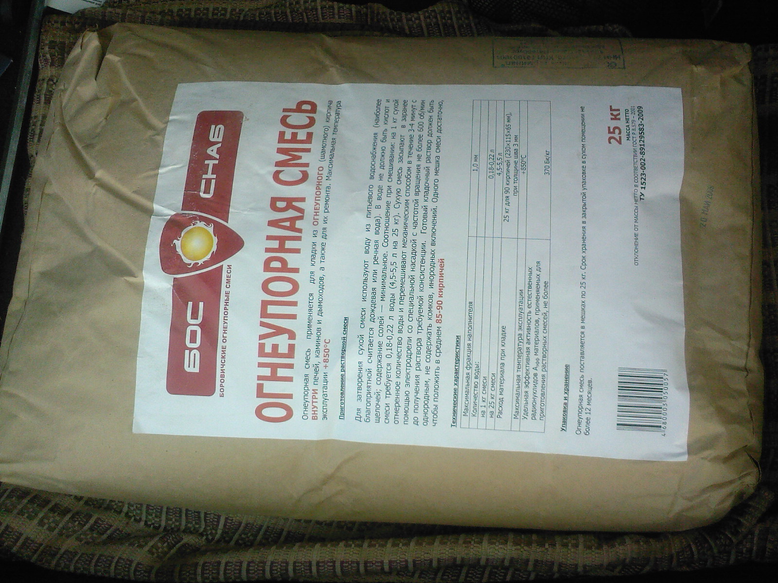

Подскажите пожалуйста как я понимаю для топки он слабоват, 850 градусов всенго выдерживает, хотя написано для шамота.
Для обычной кладки он тоже получается не годен?
Кто нибудь покупал такой, я его буду в выходные испытывать!

Смесь на основе глины с Боровичевского завода. Фасуют местные компании и ИП в пригороде. Примерно по составу как и смеси СЭВ (даже раскрас мешка чем то напоминает). Смесь достаточно хорошего качества. Для огнеупорной кладки пойдет, главное как песок насеяли Smile чтоб без камней, что часто бывает.

Евгений, а температура в 850 градусов это не мало будет.
Я купил просто такую смесь, а потом прочитал в книжке умной, что температура горения дров 800-1000 градусов вот и думаю как она себя поведёт.Смесь если что и просеять можно, на мешке написано что наибольший размер гранул не более 1мм.
Спасибо за ответ!

если и "потечет" то по поверхности
внутри кирпич вы не догреете до такого
