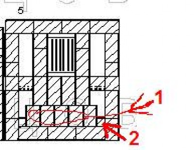

Добрый день.
Пытаюсь отрисовать в скетчапе ОИК К3.
Дошел до пятого ряда.
Не могу понять следующее:
1) в пятом ряду элементы, отмеченные на красным (см. рисунок) - они что, в воздухе висят??? Стрелка с цифрой 1
2) что за элемент показан стрелкой с цифрой два - это такой кусочек кирпича маленький? А он на чем держится?
Далее. Во втором и третьем ряду справа и слева от поддувала печи есть два отверстия. На виде 3d они кажется ничем не закрыты. Это так и должно быть?

Внимательно сравните с предыдущим рядом.Если не найдете отличия - пишите, подскажу.

Спасибо, отличие нашел =)

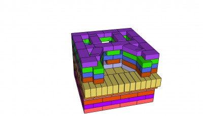

Теперь следующий вопрос. В рядах 7-20 есть кирпичи нарисование под углом. Когда я рисую ряды 8, 10, 12 и 14 у меня получается что в задней стенке топки камина есть отверстия. Это так и должно быть? Или что там имелось в виду?

Может быть, на порядовке имелась в виду в этом месте конструкция, аналогичная той, что мы видим на фото из этой темы:
http://forum.stovemaster.ru/viewtopic.php?t=3095
Просто она не прорисована из за недостатков возможностей пятого архикада, в котором выполнялась оригинальная порядовка??
