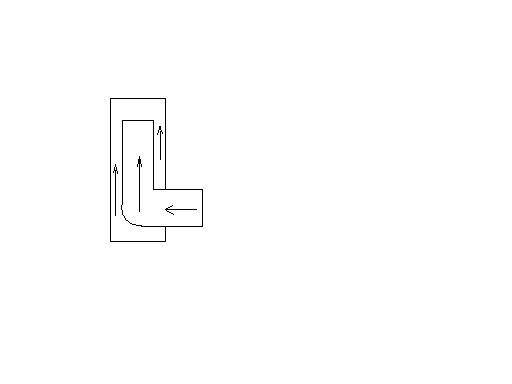

СообщениеДобавлено: Вс 19 Декабрь 2010, 16:48 Ответить с цитатойВернуться к началу
Есть ещё такой вариант.
 Размер файла:  5.83 КБ
 Просмотров:  25035 раз(а)

СообщениеДобавлено: Вс 19 Декабрь 2010, 17:44 Ответить с цитатойВернуться к началу
Эт вроде класического эжектора, для него даже расчёт имеется в сп. Староверова.
Но напрашевается мысль, как обслужить дымоход не демонтируя эжектора?

СообщениеДобавлено: Пн 20 Декабрь 2010, 11:17 Ответить с цитатойВернуться к началу
Тянет хорошо? Как на ощупь?
Если снизу к опытному образцу прислонить бумагу, картонку или фанеру, что из перечисленного будет держаться не падая?
tin
Зарегистрирован: Вс 19 Декабрь 2010, 12:17
Сообщения: 11
Регион: Киев
СообщениеДобавлено: Пн 20 Декабрь 2010, 20:47 Ответить с цитатойВернуться к началу
Давление увы померять нечем но думаю что небольшое 50-100 Па. Лист А-4 засасывает, другого не пробывал ....
