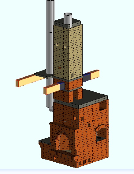

Ищу печника, который воплотит мою мечту
Место строительства 3км от г.Покров д.Глубоково (Владимирвская обл, 100км от Москвы)
Дом бревенчатый, сейчас бригада начинает строительство полов/потолков.
Место для проживания есть. Колодец и электричество есть. Начинасть строительство можно хоть сегодня.
Если кого заинтересовало предложение звоните 8 (926) 847-38-68 Святослав.
PS очень бы хотелось построить в этом году.

А Вы уверены, что она подходит под Ваш дом? Тут принято печь проектировать от помещения, в котором она должна жить, и от задач, которые на нее возлагаются.
А так, по проекту из интернета, просто сложить без привязки к конкретным условиям - а если она не подойдет к ним?
Лучше, наверное , выложить сюда полную планировку дома и назначение печи, наличие фундамента и все остальное по списку из раздела "как искать печника".

- сруб 8,5 на 8,5 по осям с перерубом. остальные перегородки блокхаус с утеплителем (пока не построены).
- высота первого и второго этажа 2,7. Второй этаж не планируется отапливать, только летнее использование
- назначение печи - приготовление еды,отопление центральной комнаты, возможно "смежной" комнаты и подсобки (дверь в комнату не предусмотрена, в угловой комнате дополнительное отопление)
-вентиляция естественная
- предполагаемое место печи выделено цветом.
-фундамент отсутствует
- д.Глубоков (рядом с г.Покров) Владимирская обл.

Для дачи эта печь слишком теплоемкая, она долго прогреваться будет, и высока вероятность ее перетапливания, в следствии которого срок ее службы может сильно сократиться. Sad
Рекомендовал бы что-то другое подобрать.

А надо посчитать? давайте на вскидку попробуем..
НУ: Зима. Неделю дом не топили. наулице -15 к примеру, в доме -10. печь -10. Сколько там кирпича? примерно 1,1 тысяча (не так важна точность, порядок цифр, примерно такой)? И все они имеют Т~ -10.
итак?
Мы приехали и затопили. Варочная поверхность нагрелась через 15-20 минут начала греть воздух, а вот печь весом около 8 тонн.... Думаю что быстрого прогрева от нее ждать не приходится. Хотя потом она конечно обеспечит комфортную температуру в течении длительного времени.
Но это позже, а пока мы ее топим, а она холодная, и в доме холодно. И зачастую ее продолжают топить дальше, до того момента, когда поверхность не станет теплой, или даже горячей. При этом внутренная часть печи уже перекалена как правило. Перетоп, череватый прездевременным разрушением кирпича. Еще у нас в неизвестных примененный кирпич - витебский - это одно, в Терка - совсем другое, они по разному реагируют на перегрев.
В итоге, Вы советуете человеку поставить для отопления двух комнат на даче именно эту модель печи, потому что она отличная. Исходя из каких соображений? Расчетов Вы тоже не привели, и обоснований я не прочел....

Уважаемый Андрей Владимирович, вот Вы сказали, что протапливается быстро. Что Вы имели ввиду под этим? время топки печи, выведенной на режим, или с -10 градусов?
Зимой на дачу не всегда раз в неделю ездят, бывают и перерывы, а бывают и морозы побольше -15 -ти. Поэтому тут нужно подходить к вопросу комплексно, согдасно требуемым задачам. И вариант, предложенный Евгением Колчины, с "железякой" для быстрого, залпового прогрева воздуха в помещении и теплоемкой печью для комфортного ночлега и проживания в течении некогорого времени мне представляется наиболее разумным решением.
Расскажите пожалуйста, за какое время Ваша немного модернезированная печь прогревает помещение, и какое это помещение по площади и теплопотерям? И если считать - то считать.

Уважаемые мастера спасибо за обоснование моих ощущений.
да вы правы - в соседние комнаты планируется "железяка". (может быть со временем заменю на вторую нормальную печь, но это не сейчас.
Будем постоянно жить будет и печь постоянно топиться. и судя по всему в этом случае никаких особых проблем нет.
А так Андрей Ищенко прав - уж лучше я не торопясь протоплю большую печь, но буду наслаждаться и теплом и удобством и лежанкой и самой аурой Русской Печи Smile , ибо никто из вас этих достоинств печи не отрицает.
во- вторых, единственным минусом из всего выше сказанного является медленная протопка. Я на этот минус изначально сознательно закладывался.
