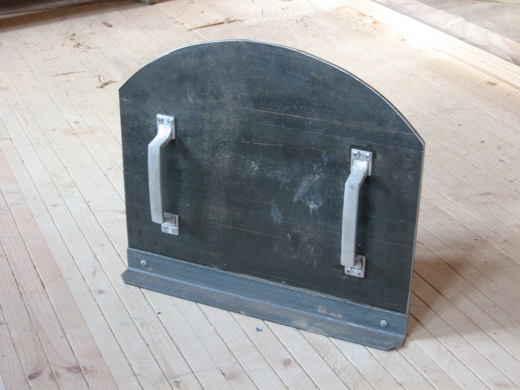

Александр Бацулин, ещё вопрос - какие Вы ставите заслонки, насколько они герметичны?
Александр Бацулин
Сообщения: 928
СообщениеДобавлено: Пт 30 Октябрь 2009, 23:52 Ответить с цитатойВернуться к началу
Несколько последних делал из стали 6 мм - до этого из 2мм -одну повело и я перешел на шестерку. Хозяйская такая заслоночка выходит.
Устье стараюсь выкладывать как можно ровнее - по плоской фанере или типа этого. Гермитичность не проверял - на глаз плотно прилегает.

поверхность устья (премыкания заслонки) строго вертикально или с наклоном?
Александр Бацулин
Сообщения: 928
СообщениеДобавлено: Сб 31 Октябрь 2009, 09:27 Ответить с цитатойВернуться к началу
вертикальная. заслонку прижимает уголок, прикрученный снизу.
Наклонную было-бы весьма неудобно делать

А сколько весит такая заслонка? Где делал сам или токарь?

Моя кг пять весит, зато уж задвинул так задвинул. Делал сам, болгаркой отрезным и шлифовальным кругом.

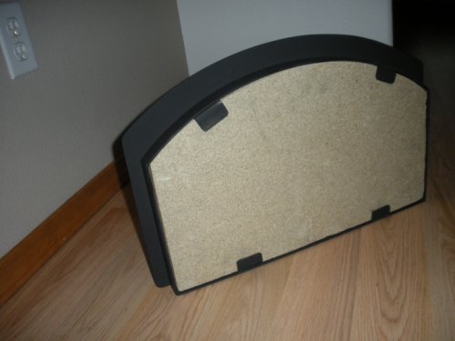

Заслонка с утеплителем (видимо вермукулит). Нашел на просторах инета.

IgorUA
Сообщения: 1101
Регион: Киев, Украина
СообщениеДобавлено: Вт 2 Февраль 2010, 03:21 Ответить с цитатойВернуться к началу
Хорошая заслонка! Razz
В ней используется для теплоизоляции вермикулитовая плита, которая работает до температур 1200°С. Базальтовые плиты (и то не все) работают максимум до 700°С, а в основном базальтовый утеплитель применяется до 250°С.

Александр Бацулин
Сообщения: 928
СообщениеДобавлено: Вт 2 Февраль 2010, 08:10 Ответить с цитатойВернуться к началу
Тоже думал про утеплитель изнутри, но попользовавшись РП заметил, что заслонку удобно просто сдвигать, а не вынимать. Если утеплитель изнутри то так просто не сдвинешь.

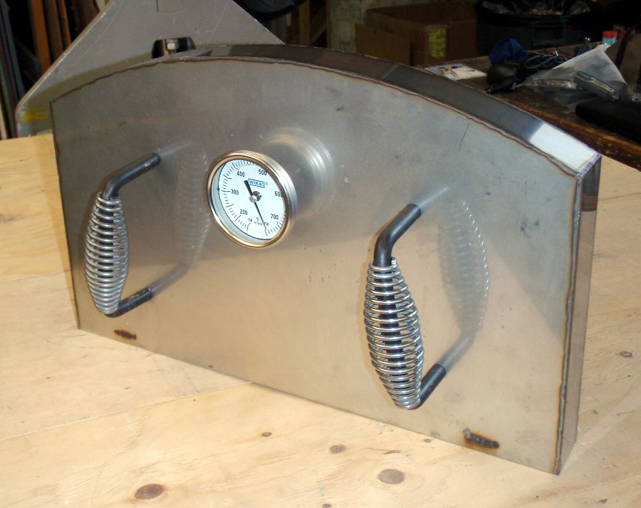

А вот "ваккумная" заслонка, для удобства хозяйкам вставлен термометр Smile

с первичным воздухом (вторичный для подовых печей вреден), повышает КПД русской печи, процентов на 15-20 Surprised - но опять огнём не полюбуешься Sad

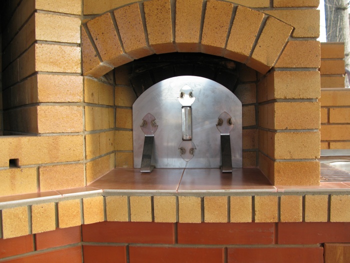

Ещё одна интересная заслонка с "дубовой" ручкой, под Чуриковсую русскую печь http://forum.stovemaster.ru/download.php?id=464 , с такой теплой заслонкой долго можно пироги печь Laughing

Валентин Стрибук
СообщениеДобавлено: Вс 14 Февраль 2010, 10:19 Ответить с цитатойВернуться к началу
Я делаю из 3мм железа, а кованая ручка своим весом позволяет ставить заслонку вертикально и она не падает.

СообщениеДобавлено: Ср 1 Февраль 2017, 09:29 Ответить с цитатойВернуться к началу
Коллеги не ставьте открыто вермикулит! Его желательно защитить к примеру нержавейкой тонкой. Жиром не пропитается и не будет деформироваться. Его выгибает, выпучивает. При готовке блюд, тушении влагу набирает.
