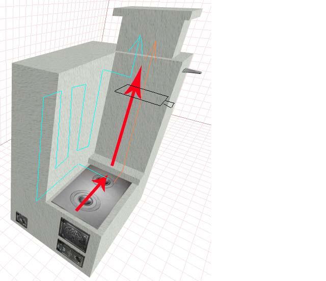

Просмотрел море книг, нигде не могу найти порядовок, разрезов. Набросал внешний вид, стрелочками показал места нагрева при топке, все остальное вообще не греется. Летом печь начала дымить, печник что то разбирал в стенке с задвижкой - видимо сделал чтоб топилась напрямую. Sad Сейчас печника нет, а я понятия не имею как устроена такая печь и что вообще это за печь. Знаю только, что у нас их называют 5-ти оборотками.
п.с. На дворе зима, а печь топиться напрямую! Не дайте замерзнуть! :-)

неправильно сделана левая часть.Схеме и так неэффективная а еще и печник напортачил-вот и дымила.надо было именно с левой частью похимичить,сделав з-х-оборотку,а он вообще напрямую.Если б у нас(на дворе +7)еще можно было б разобрать и новую забомбить,но у вас там уже видно зима в разгаре.По точным размерам можно восстановить схему и сняв верхние кирпичи попробовать похимичить.

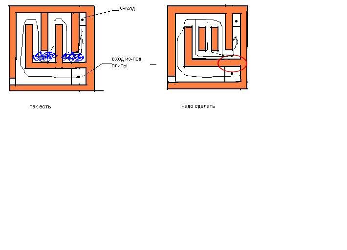

Извините, кроме паинта другой программы рисования нет под рукой. Черным показано движение дыма в щитке. Синим - где могло забиться. Каналы могли зарасти сажей. Когда "чинили", вам пробили ряд и дым идет мимо каналов щитка прямо в трубу. Засор остался. Вам его надо как то найти. Он скорей всего в одном из мест показанных синим, или где угодно на пути дыма. можно простучать стенки вдоль канала на пустоту, разобрать верх и посмотреть.
Вариант слева, скорей всего ваш щиток.
Синим показано где могло забитться

Я все это прекрасно понимаю, мне не ясно как вертикальные каналы переходят из одной стены в другую. Т.е. печь ведь грубо говоря буквой Г если сверху на нее смотреть. В длинной ее части идет горизонтальный канал, прямо над кирпичом для чистик уходит вверх вертикальный канал, далее несколько оборотов идут в сторону стены с задвижкой для трубы.

Судя по размерам печи в длинной (левой ) части 4 канала сечением 1/2 на1/2 кирпича. Пятый канал имеет размер 1 на 1/2 кирпича и находится под трубой. Чистка должна быть между вторым и третьим каналом постарайтесь ее найти.

Нарисуйте, что вы узнали про каналы вашей печи. По мне вы описываете то, что вам нарисовали.
плита с трубой и щиток должны быть соеденены каналами в верхней части Г.
Прямой ход внутри верхней планки Г должен перекрываться задвижкой. Тогда дым направляется в Щиток
Не похоже?

Вытаскивал кирпич как раз в районе нарисованной задвижки летнего хода, никаких намеков на перекрытия там не обнаружил!
Единственно перекрытие в стене с задвижкой, которое кстати полностью упало, было на уровне с плитой, нарисовано коричневым цветом.Место, обведенное кружком пустое.
Фото через отверстие в месте вытащенного кирпича, вниз:
Сейчас печь сделана так, что выше понятия не имею. Пока нет возможности разобрать на улице -42 уже несколько дней.

Высота задвижки не принципиальна. Ее надо делать выше выхода из плиты и ниже выхода из щитка. Если ее нет , то можно заложить и всегда направлять дым через щиток. Вы вход и выход из щитка не нашли?
