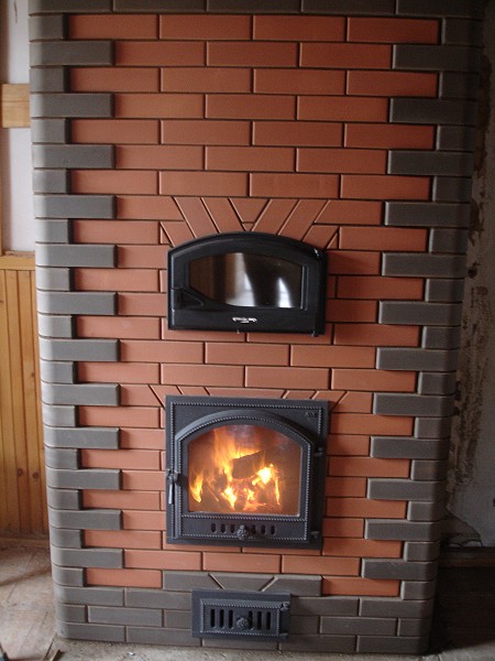

Вот нечто подобное мне нравится.
http://forum.stovemaster.ru/download.php?id=380
Евгений это Ваша работа?

СообщениеДобавлено: Вс 20 Июнь 2010, 23:37 Ответить с цитатойВернуться к началу
Это творческая работа А.Ищенко.
