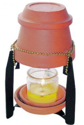

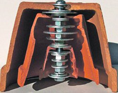

Американская колпаковая настольная печка-камин из керамических горшков (терракотовых цветочных вазонов). На донышке верхнего вазона на маленькой сковородке (консервная банка из-под кильки или бычков в томате) можно яичницу на сливочном масле поджарить или мясную тушёнку разогреть. ;-)
Изобретатель из Калифорнии Дойли Дос создал целую фирму и продает сконструированные им нагревательные приборы аж по 30 долларов за штуку. Однако не скрывает: примерно такое же чудо рукоделия может легко изготовить любой желающий. В самом деле, всего-то нужно: керамические горшочки для цветов, болт с гайками и шайбами и свечка. Подобных деталей полно на строительных рынках. Суть конструкции ясна из фотографий: главное, подобрать болт необходимого диаметра, чтобы пролезал в уже имеющиеся дырки в горшочках. Нанизанные один на другой, они превращаются в радиатор свечного отопления.
Подставку рекомендует вырезать из жести. Свечку следует брать «закрытую», парафин которой залит в стеклянный стаканчик или плошку. Радиатор свечного отопления не даст замерзнуть в темноте. Незащищенная свечка быстро растает. И расплывется по подставке. Прибор готов. Он будет не только уютно светить, но и греть за счет раскаляющихся горшочков и болта. Причем греть во много раз сильнее, чем просто свечка. Изобретатель говорит, что его свечной радиатор особенно хорош для дачных домиков. Мол, отрубят электричество - не замерзнешь. Да и светло будет, ведь прибор может работать 20 часов без перерыва, выдавая примерно по 40 ватт.

Не берусь оценивать обогревающие и световые качества свечи, но могу точно утверждать, что в указанной конструкции слабым звеном является фитиль свечи. Во всех декоративных свечах большого размера воск плавится быстрее, чем горит. В результате фитиль просто тонет в воске, падая в него ,под собственной тяжестью. Сталкивался неоднократно. Здесь необходим держатель фитиля, которого на снимке не видно. По -принципу фитиля для лампады, но который бы опускался по-мере сгорания свечи, но и не препятствовал горению. Idea
IgorUA
Сообщения: 1101
Регион: Киев, Украина
СообщениеДобавлено: Вс 24 Август 2008, 19:36 Ответить с цитатойВернуться к началу
Да, фитиль нужно крепить на проволочке, как в лампадке, это верно подмечено.
С уважением, Игорь Сергеевич
Из Украины
Павел
Сообщения: 473
Регион: Петербург.
СообщениеДобавлено: Вс 24 Август 2008, 19:48 Ответить с цитатойВернуться к началу
При внимательном рассмотрении воска пол-пюзюрька, а растаяло ещё больше. Возможно это спец.изготовление т.к. фитиль не упал. Для этой же цели можно использовать простую , да простите за кощунство, спиртовку. Кому не жалко расходный материал. Sad Не исключено,что подобная конструкция или несколько, может спасти растения в теплице во время весенних и осенних, первых-последних заморозков. Горит долго и тепла слишком много не даёт.***Запатентованно Evil or Very Mad ***

А мне каэтся, что сколько ватт даст свеча, столько и будет тепла, а горшкитак от них колич. тепла не увеличится, только некая масса как аккумулятор. От свечи тепло сразу вверх, а тут вроде после нагрева горшков больше внизу. Может чуть поэффективнее...
IgorUA
Сообщения: 1101
СообщениеДобавлено: Пн 25 Август 2008, 21:29 Ответить с цитатойВернуться к началу
Нагревшиеся горшки являются излучателями инфракрасных лучей, и тепло от них идёт во все стороны. Если такая свеча с горшками-колпаками поставлена на столе, то тело человека чувствует излучаемое лучистое тепло, если сидеть за эти же столом. А горячий воздух от свечи быстро поднимается к потолку и греет потолок. Расстояние от потолка до человека гораздо больше, чем от горшков на столе до человека, сидящего за этим столом. Кроме того тёплый воздух довольно быстро уходит из помещения с вентиляцией, поэтому потери тепла получаются большими.
Для примера сравните колпаковый камин и классический камин, который сразу же греет горячим дымом атмосферу Земли.
Из Украины
СообщениеДобавлено: Пн 25 Август 2008, 21:33 Ответить с цитатойВернуться к началу
IgorUA писал(а):
Нагревшиеся горшки являются излучателями инфракрасных лучей, и тепло от них идёт во все стороны. Если такая свеча с горшками-колпаками поставлена на столе, то тело человека чувствует излучаемое лучистое тепло, если сидеть за эти же столом. А горячий воздух от свечи быстро поднимается к потолку и греет потолок... Кроме того тёплый воздух довольно быстро уходит из помещения с вентиляцией, поэтому потери тепла получаются большими
С этим можно согласться, то есть конструкция более эффективная, получаем нижний прогрев Very Happy
