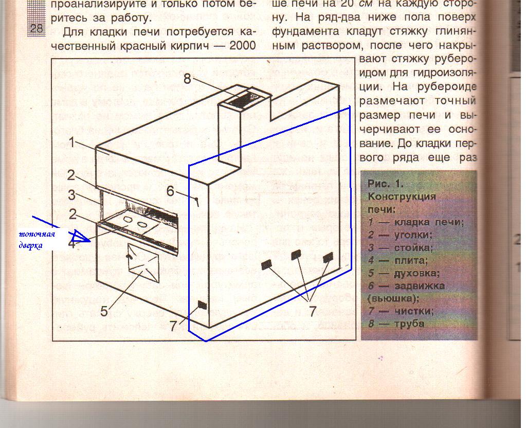

Здравствуйте, уважаемые печники! Помогите, пожалуйста:
В русской печке в подтопке нет тяги, дым идет в дом. Чистили трубу, но напрасно, проблема не устраняется. Из-за чего это может быть? Что посоветуете?
Сообщения: 1346
СообщениеДобавлено: Вс 24 Январь 2010, 22:36 Ответить с цитатойВернуться к началу
Не понятно, у Вас классическая печь или с подтопком, если с подтопком, то нужно вычистить дымоходы (кожух в первую очередь) если нет чисток, то выставите фото, я покажу (или коллеги) где выбить кирпич и почистить печь Confused

Я сейчас в городе, а печь в деревне, и фото выставить не смогу. Печь - с подтопком. А могли бы вы на какой-нибудь другой фотографии показать где находится кожух, и на тех примерах показать где выбивать кирпич?

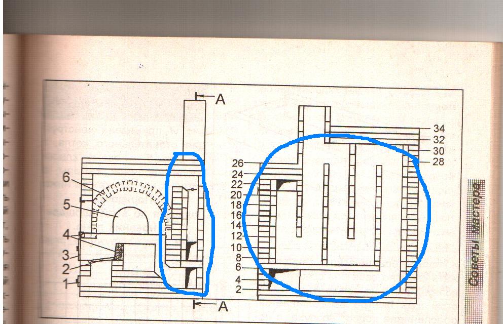

Чистить надо весь отопительный щиток - обвел синим - то есть все части печи которые не относятся к собственно к "русской ", к хлебной
камере. Если печь большая, может быть 5...7 вертикальных (обычно) дымоходов. Однажды чистил дымящую печь - выносил сажу ваннами - штук пять. Это была НЕ русская печь, топили углем и лет 5 не чистили.

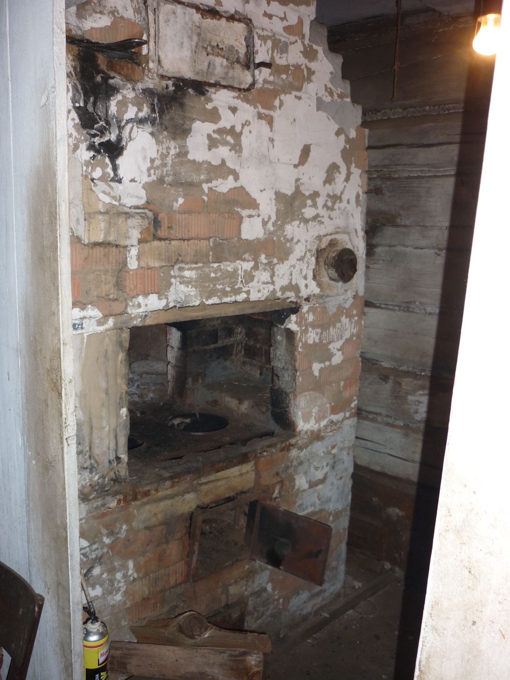

Подскажите пожалуйста, где искать вторую прочистку? Первую нашел, выбил кирпич. Думаю что вторая должна быть симметрично, но там отверстие для самовара ? Confused

СообщениеДобавлено: Сб 21 Январь 2012, 19:21 Ответить с цитатойВернуться к началу
Дымоход может чистится через дверку, что вверху...

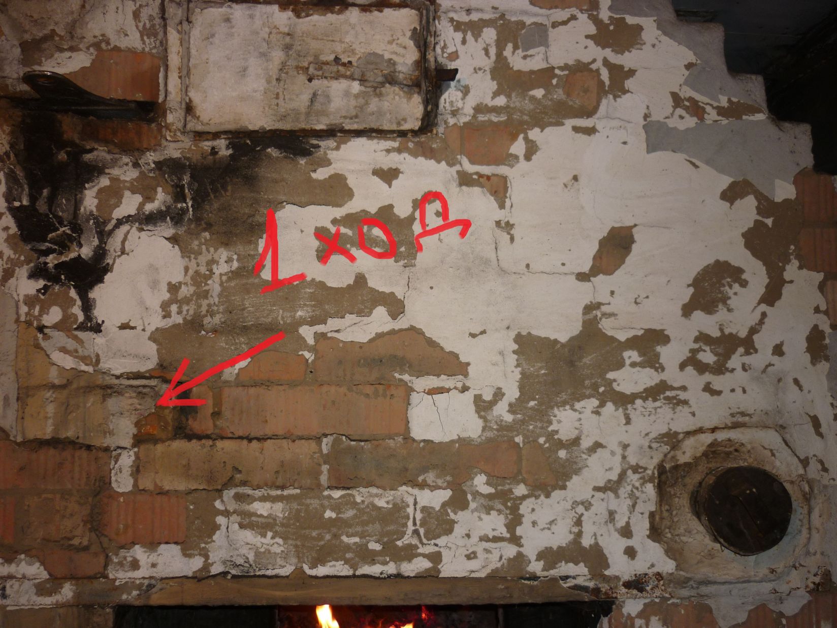

Я хочу найти отверстия для уборки сажи из верхних горизонтальных каналов .
Из нижних каналов через прочистные дверцы и из верхнего канала через вынутый кирпич сажу выгреб, а как добраться до другого не знаю. Возможно должны располагаться симметрично, но там выходит самоварник.
