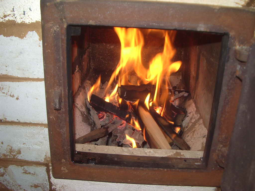

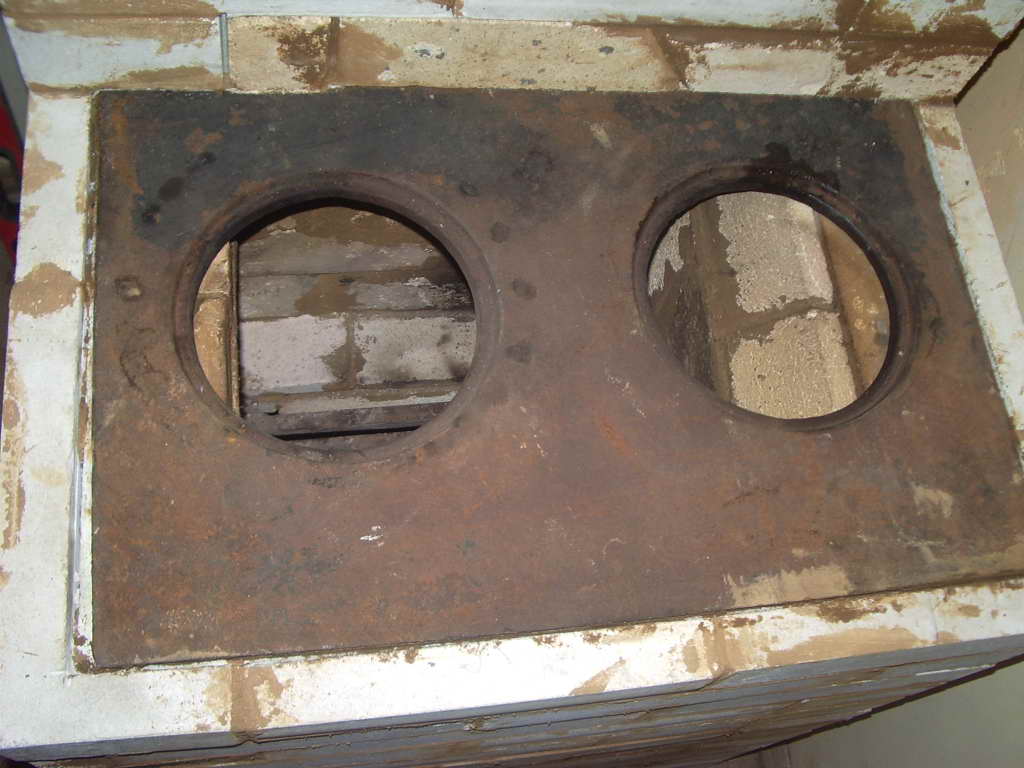

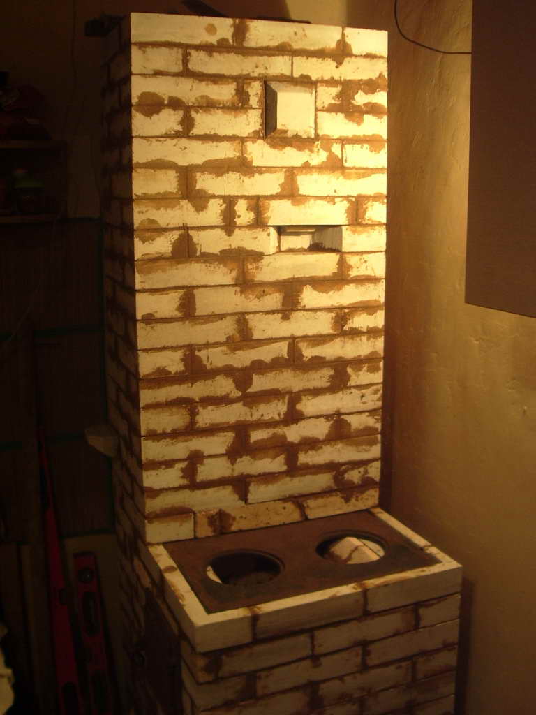

В качестве експеримента и отсутствия полнотелого керамического кирпича, нежелания засыпать пустоты пустотелого кирпича построил печь из силикатного. Работал 9 дней. Просушил осторожно, вывел на режим. прогревается при двух топках хорошо. Меня интересует ваше мнение господа. Долго ли прослужит?
Опыт и практика то великое дело.
Видно ЗЛХ и прочистку горизонтального канала дымохода. Дымоход - канал в наружной стене, с "соплями" и выступающими кирпичами.

Вид на плиту. Виден тепловой зазор.

Топка плавающая из б\у огнеупора

СообщениеДобавлено: Пт 5 Февраль 2010, 12:50 Ответить с цитатойВернуться к началу
В воде силикатный кирпич не разрушается - проверено 7 летим пребыванием в пруду. Заморозка- разморозка для него фигня - еще большее время лежал у бани. Теперь узнаем как он держит температуру в 600 (?) градусов. Smile
До 200С* терпит нормально - выше Т разрушаться начинает.
Т.е. горка силикатного песка вместо топки... Surprised
Как-то приходилось разбирать (ещё на практике) здание после пожара в 2.5 кирпича, первые полкирпича с внутренней стороны все в трещинах были, а остальные вроде нечего, - может быстро потушили Confused

Промазать Печником или Гарант+, или с футеровкой... Smile
Лещадкой топку обклеить и первый колпак с внутренней - будет нормально.

СообщениеДобавлено: Пт 5 Февраль 2010, 14:19 Ответить с цитатойВернуться к началу
Футеровка хорошо видна на второй и третьей фотографиях. Кирпич на ребро с трёх сторон + столбик огнеупора под шитком. На столбике асбестовый лист. Ряд огнеупора по периметру колосника и ряд под плитой резаный под углом.
Силикатный кирпич плохо держит высокую темп-ру и к томуже при нагревании выделяет постоянно всякую гадость,вредную для здоровья.ГПС плохо с ним дружит а на ЦПС опять же плохо для высокой темп-ры.По любому интересно будет понаблюдать за работой печки.

СообщениеДобавлено: Пт 5 Февраль 2010, 23:21 Ответить с цитатойВернуться к началу
Силикатный кирпич высокого качества должен отвечать следующим техническим характеристикам: во-первых, учитывается предел прочности при сжатии. Для силикатного кирпича он составляет 15 - 20 МПа. В характеристике кирпича прочность обозначается буквой "М" с указанием степени прочности (М100, М125, М150 и т. д.). При строительстве надо учитывать этот параметр, т. е. для строительства 2 - 3 этажного коттеджа подойдет кирпич и марки М100, а вот при возведении несущих стен многоэтажных домов лучше использовать марку М150 и выше. Во-вторых, средняя плотность кирпича должна быть 1300 кг/куб.м. В-третьих, морозостойкость силикатного кирпича составляет 15 и выше циклов, для средней полосы России лучше выбрать кирпич с морозостойкостью 35 - 50 циклов. В-четвёртых, максимальная температура применения не должна превышать 550°C.
В основе такого изготовления заложен так называемый автоклавный синтез: 9 долей кварцевого песка, 1 доля воздушной извести и добавки после полусухого прессования (таким образом, создаётся форма кирпича) подвергаются автоклавной обработке (воздействие водяного пара при температуре 170 - 200°С и давления 8 - 12 атм.). Если к этой смеси добавляются атмосферостойкие, щелочестойкие пигменты, то получается цветной силикатный кирпич.
