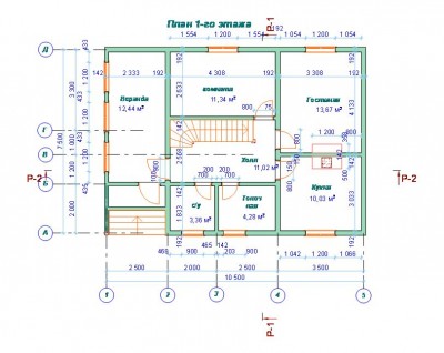

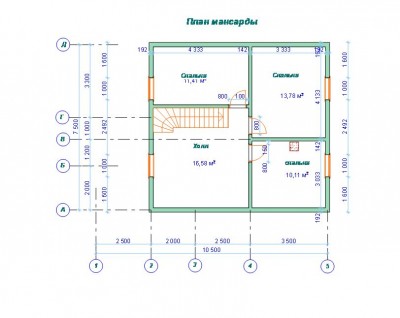

Уважаемые форумчане.Я здесь,совсем новичок. В печных делах,полный ноль.Сразу обращаюсь ко всем с просьбой,дать любой полезный совет.Планируем строительство дома из бруса.Размер 7,5* 8.Хотим поставить отопительно -варочную печь,между кухней и гостиной .Имеются планы первого и второго этажей.Фирма-застройщик,сомневается и объясняет,что с такой печью возникает проблема,дымоход будет упираться в конёк.Что можно придумать.Нужна помощь и консультация специалистов и ещё ,фундамент печи необходимо заливать отдельно,от основного фундамента? Если отдельно,то с какой стороны(со стороны кухни,или гостиной,) необходима заливка. Буду благодарна,советам.Спасибо.

Если конек дома проходит по оси "Б", то труба его не задевает (уточните).
По фундаментам есть специалисты, которые его могут рассчитать, в зависимости от грунта и массы печи, грубо ваша печка будет весить 6-7 тонн. В фирме - застройщике наверняка есть такие.

Нет,как мне объяснили,конёк проходит по оси Г. (если я,правильно поняла)Дымоход получается,со стороны гостиной.Печами,фирма не занимается,поэтому,специалистов-нет.Поэтому нужна консультация печников.
СообщениеДобавлено: Чт 4 Март 2010, 20:31 Ответить с цитатойВернуться к началу
Если по оси "Г" то труба в любом случае конек не затронет.

Нет никакой проблемы - на самом верху ставится дымовая камера и труба может быть смещена по всей ширине печки в любое место. Smile

спасибо за что? за дым. камеру? Ясно ж сказали,что труба в конек не выходит. Фундамент делайте как на рисунке,только большую часть в гостинную и на глубину промерзания. Печь отопит кухню и гостинную и на 2-м этаже можно на нее щиток поставить .

Дело в том,что фундамент под дом-МЗЛ.,поэтому надо ведь ,по- хорошему делать,отдельный,независимый фундамент для печи!Разве так можно,соединить фундамент печи с фундаментом дома!? По поводу дымохода был задан конкретный вопрос строителей(они, не специалисты по печам,поэтому они же просили проконсультироваться с печником), ... если делать кирпичный дымоход,то он упирается -в конёк.Вот отсюда,все сомнения.А можно отделить фундамент и сделать его отдельным,установив его,со стороны гостиной?отступить сантиметров 20 от основного и залить плиту?
На плане можете нарисовать конек и дымоход?
Линия "Г" и то, что похоже на фундамент печи, не пересекаются
