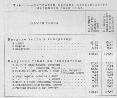

Такое кино называется "тень на плетень, притянутая за уши бабушкой которая вилами по воде надвое писала".
Все процессы по водяному газу уже давно как изучены. Здесь нет чудес и все острова давным-давно открыты.
История. Действие водяного пара на раскалённый уголь открыл Феличе Фонтана (1780 год). Карбюрированный нафталином В.Г. для осветительных целей впервые применил Донован в Дублине (1830 год). Жиляр в 1849 году применил продувание генератора воздухом для восстановления температуры. Керкгем (1852 год) усовершенствовал конструкцию генератора и применил тепло отходящих газов для получения пара. Около 1855г. ВГ впервые применили для городского освещения во Франции (Нарбонна), около 1860г. - в Германии, около 1870г. - а Англии и США. !898г Дельвик и Флейшер увеличили силу воздушного дутья и уменьшили высоту топлива, чем сократили продолжительность горячего дутья. В 90 годах 19 века начались опыты по применению подвижных колосников для предотвращения спекания нижнего слоя шихты генератора. ТЭ.1937год Б.Тычинин.
Цель получения водяного газа – узко специальные свойства. Экономии здесь не будет. Тепло потраченное на расщепление воды, для получения ещё одного вещества которое надо сжечь, это ведь тоже тепло. Оптимизация возможна только за счёт приближения к идеальному избытка воздуха при горении и за счёт лучшего съёма тепла.
В ролике неандертальцы увидели чудо - пламя становится больше от распыления воды. Больше, в понятии обывателя, означает лучше.
В генераторах топка ( не топливник в котором топливо должно храниться а не гореть) газовая, есть ещё полугазовые топки. Принцип газовой топки не применим к бытовым печам. Полугазовые, там где идёт вторичный дожиг, их много.
 Размер файла:  27 КБ
 Просмотров:  1153 раз(а)
