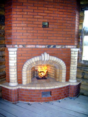

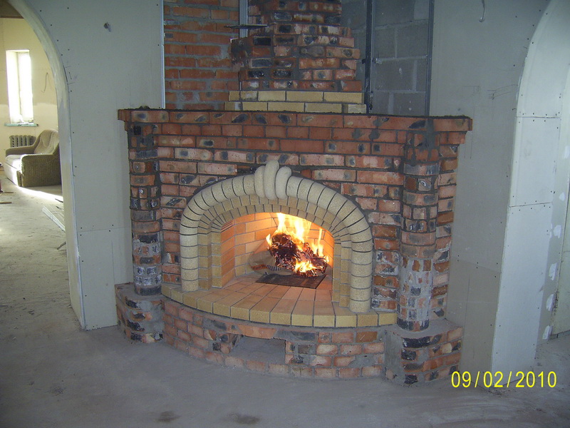

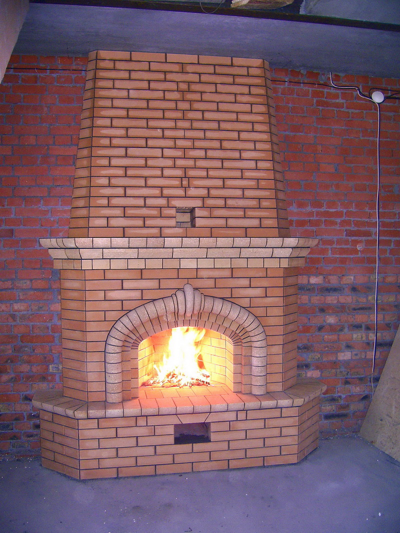

Открытый камин из резного кирпича. Пока еще до конца не высох.

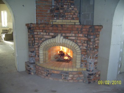

Сейчас делаю точно такой же вариант камина, но только под расшивку. Скоро будет готов. Как закончу выложу фото.

Smile я и смотрю, фото от февраля
сколько времени уходит на арку и почему обязательно поддувало или это просто зольник?
Александр-та
Сообщения: 867
Регион: Омск
СообщениеДобавлено: Чт 3 Июнь 2010, 03:30 Ответить с цитатойВернуться к началу
На арку уходит где то пару дней, но в феврале ушло побольше, морозы под тридцать стояли, пилил и точил кирпич на улице. В камине сделан зольник.

Александр-та, арку вручную собираете?

Другого способа я не встречал если что цельная арка. Конечно в ручную и обточка кирпича и кладка.

Александр-та научите делать такую красивую арку,а еще какие умеете,покажите пожалста Smile

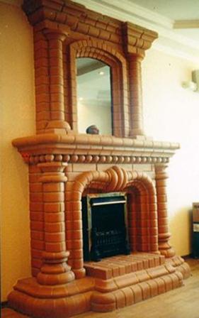

Еще и такую арку можно делать.

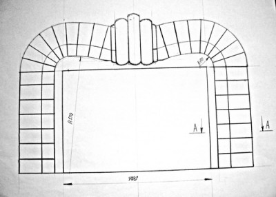

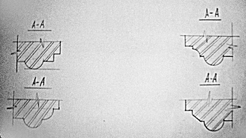

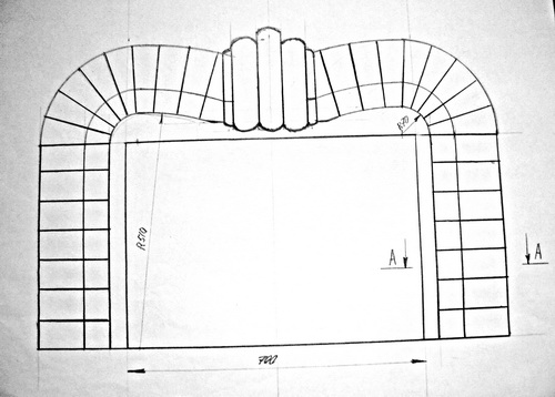

Как и обещал сбрасываю разрез арки. Данная арка состоит из трех арок. Сначала делаю клиновой кирпич, для каждой арки свой клин (Резка на болгарке) затем вырезаю и обтачиваю то что нужно. Все очень просто, на такую арку уходит в среднем пару дней.

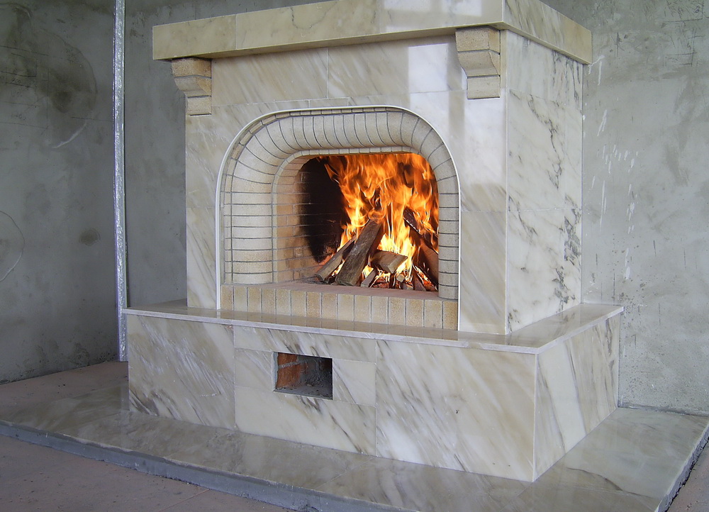

СообщениеДобавлено: Вс 13 Июнь 2010, 13:49 Ответить с цитатойВернуться к началу

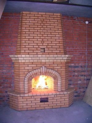

Как и обещал, фото камина под расшивку. Деревянную полку на камин заказчик установит позднее.

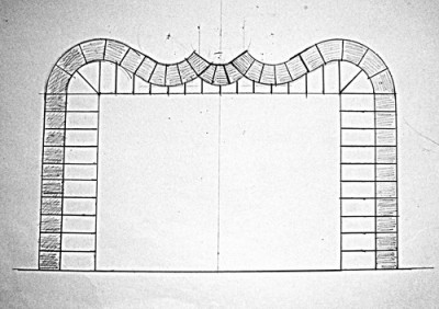

Кто сможет пофантазировать над формами арок, и самого камина. Мне уже надоела такая форма, нужно что то посложнее и красивее. Выполнить я думаю смогу любую форму, было бы желание. За ранее всем спасибо.

при желании конечно можно сделать все,но вы походу итак уже в лидерах по аркам,может вот такую попробовать? а кружала надо под каждую арку или второй и третий ряд идут по первому?
Кружало делаю под две первые арки, третья арка опирается на вторую. Такую арку я уже предлагал заказчикам, но пока она никому не понравилась, буду пропихивать дальше.

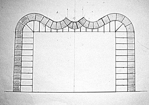

Такие арки и элементы я предлагаю заказчикам.[/img]

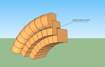

Пилигрим, "трёх уровневую перевязку в своде камина", это Вы имеете ввиду конструкцию арки?
Болгарку под круг 230 мм купил, осталось технические моменты выяснить, как обтачивать кирпич просмотрел все темы, что мог...))) Как пойдет на практике, пока честно говоря не знаю... Вопрос скорее не в этом, вопрос, как ее расчитать правильно?
И если можете, дайте пожалуйста совет новичку в каминном деле, как арку так ложить аккуратно, чтобы клеем не запачкать кирпич?На форуме прочел, что отмывать и оттирать потом очень сложно...)))
