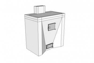

Что-то подобное видел в журнале, только конусный топливник смущает. Можно будет на досуге подумать над проектом.
А чем эта печь привлекательна? В книге нет дальнейшего описания?
СообщениеДобавлено: Вс 10 Октябрь 2010, 18:11 Ответить с цитатойВернуться к началу
Данное описание добавлено Лукашевичем в раздел обзора металлических печей, "перейдем к рассмотрению новейших типов металлических печей, которые в настоящее время, следует считать наиболее удобными для гигиенического отопления помещений".
Тут же и печи Гурни и проф. Медингера, печь О.Креля и печь Гейсселера и печь Мусграве. На них так же только описание, поскольку чертежи шли к учебнику отдельным приложением.
В этих печах боле-мене все понятно. Можем и их рассмотреть.
Интерес еще вызывает топливник Блацицека /1880 год/, в котором организована подача воздуха по щелям между полосками вертикально вдоль топливника. Где то уже сейчас в топках такое видел.

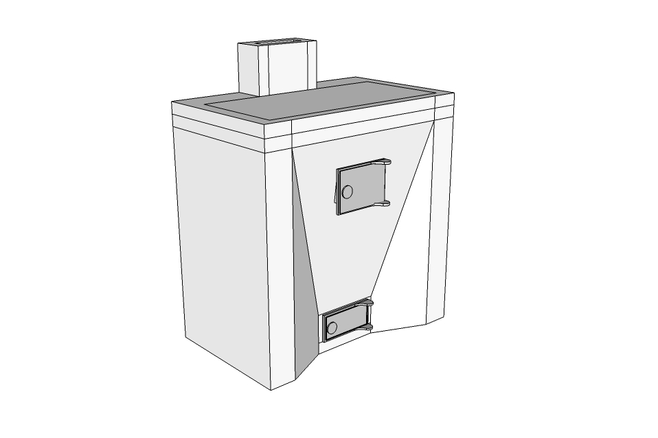

Вот что у меня получилось. Думаю это близко к оригиналу. Не добавлял все эти дверки-задвижки, просто оставил там пустые места. Думаю как принципиальная схема пойдет. В файле Скетчапа применяйте разрезы сами, у меня что-то не получается.
Условно считаем это печью по мотивам печи Лукашевича.

это печь не Лукашевича, а одного американского фабриканта

Но хоть что-то похожее или совсем не то?

А, ну понятно, извини, только там еще не все я добавил. Нет щелей. Я что-то не понял куда там их всунуть и на кой они там нужны. Embarassed
СообщениеДобавлено: Вт 12 Октябрь 2010, 22:54 Ответить с цитатойВернуться к началу
я примерно представляю, но не хочется быть "зашоренным" и навязывать сразу свое
vova230
СообщениеДобавлено: Вт 12 Октябрь 2010, 23:03 Ответить с цитатойВернуться к началу
Да, я понял. Но это действительно хорошая задачка для печника. Вроде как в физике решить задачку. Я несколько вариантов на бумаге набросал и только потом в скетчап полез, потому как на бумаге не могу объем изобразить. А с программой пока туго. Не все получается, слои толком не могу сделать. Буду в выходные ковырять, может до ума доведу.
