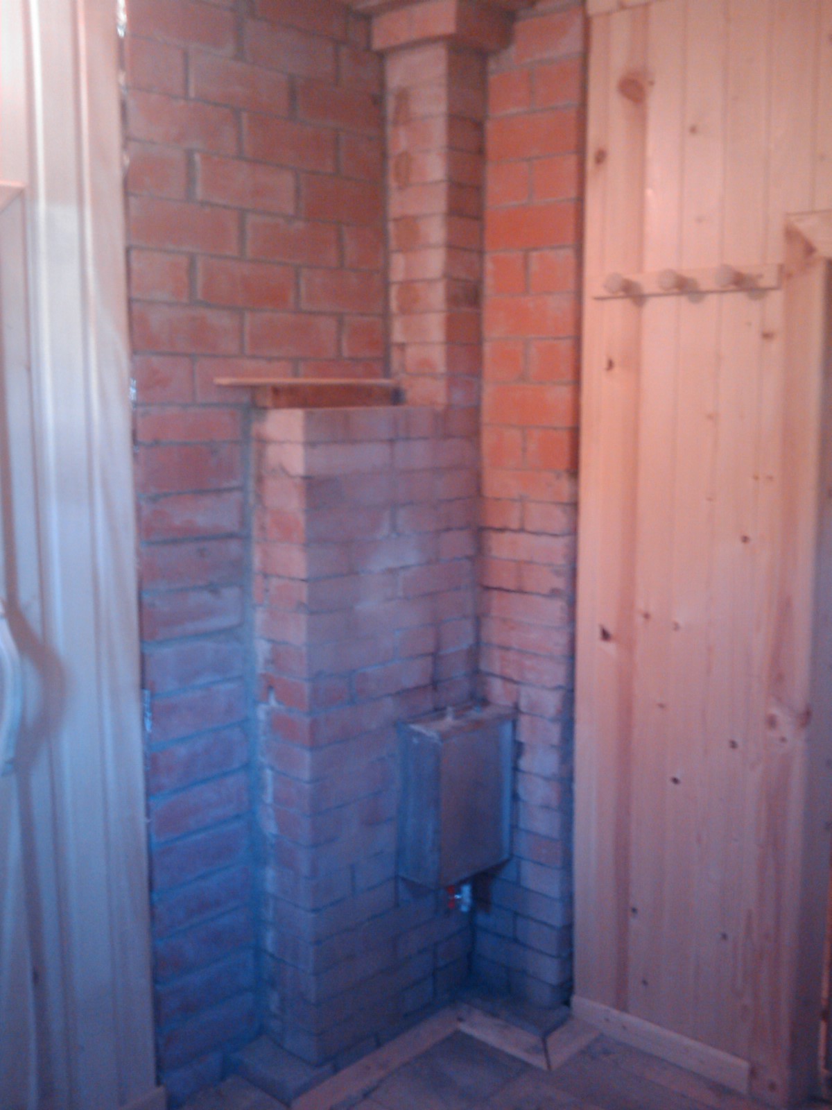

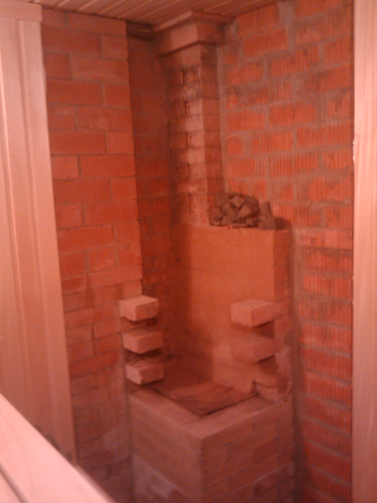

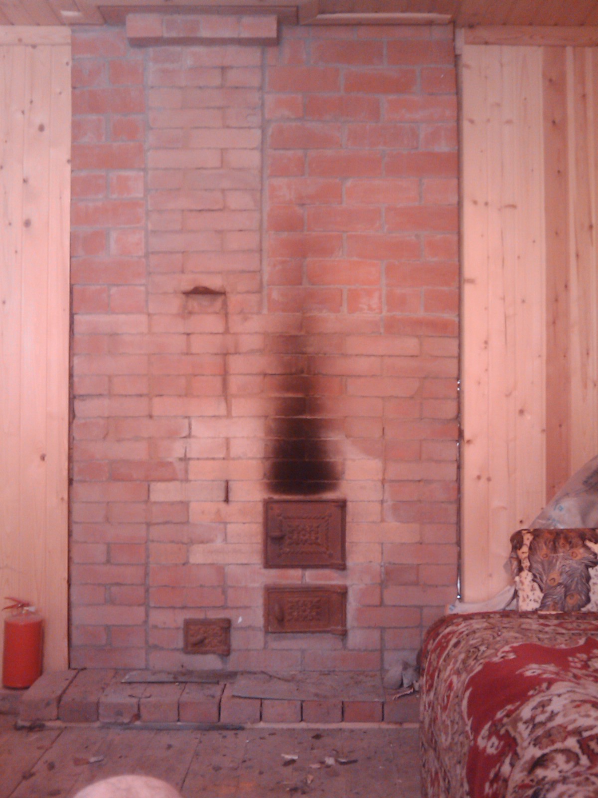

Добрый день!
Прислушавшись к мнению специалистов, решил отказаться от металлической печки, и попробовать переделать имеющуюся кирпичную печь. Кто что посоветует? Как обойтись "малой кровью"? Фотографии прикладываю. Прошу строго не судить, печку клали сами с приятелем, не имея ни малейшего опыта))
вид из парной

вид из моечной

вид из комнаты отдыха

Сообщения: 6062
СообщениеДобавлено: Пн 4 Июль 2011, 16:16 Ответить с цитатойВернуться к началу
Ломать! батенька!!! категогичеськи ЛОМАТЬ!!! До основанья! а затем...
Печь в этих размерах - реальна! Если интересует порядовка - пишите в личку Smile

СообщениеДобавлено: Пт 8 Июль 2011, 18:14 Ответить с цитатойВернуться к началу
Сразу видно что высота топки не тянет 80-100см.МОЛОКО убегает если кипятить полную кастрюлю.30 проц. молока надо лить перед кипячением.Дым и рвется наружу....Делай по черному.При деньгах будешь и с положением.Сандуны по ЧЕРНОМУ...
