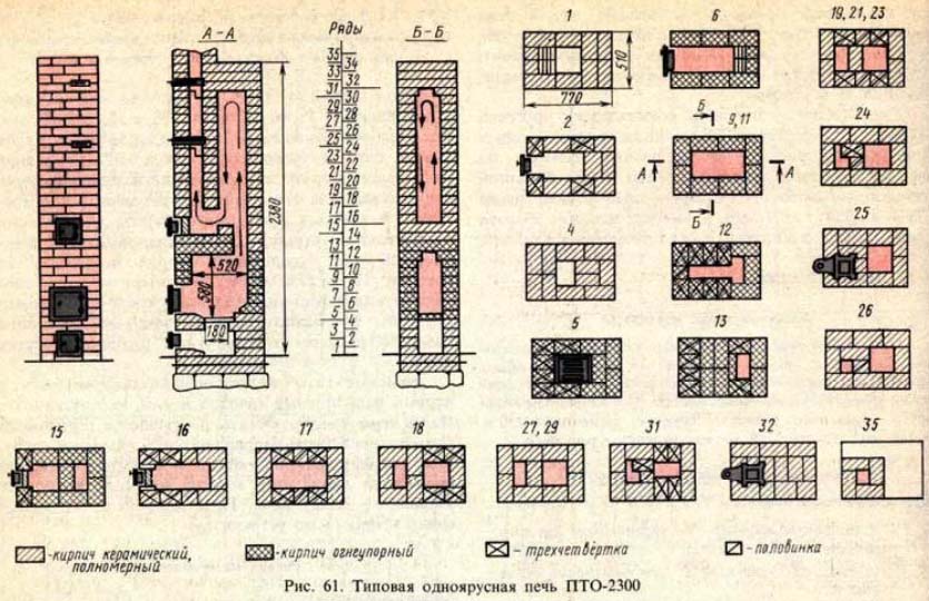

Заранее извиняюсь за свой вопрос но я в этом деле не профессионал поэтому хотелось бы узнать мнение профи по данному вопросу.
В общем решили на даче построить печь внутренний размер стен 4 на 4
внешние стены сделаны по технологии сандвич панелей хотелось бы что нибудь не большое компактное и что бы долго держало тепло можно.
Предпочтительно без варочной панели.
Это взаимоисключающие пожелания. Хотя компромисс возможен. Smile
Эту печь нужно ставить вдоль двускатного конька крыши как раз под коньком. Задняя стенка печи отступает от стенки дома на 12-15 см. На эту стенку клеится алюминиевая фольга зеркальной стороной в сторону печи, по всей высоте печи и на ширину 1 м.
2 кровати ставятся к левой и правой стенке комнаты с таким расчётом, чтобы печь оказалась между кроватями. Ноги на кровати в сторону той стенки дома, возле которой возводится печь. Так будет и наиболее тепло.
Полезно печь удлинить на 1 кирпич, чтобы топку сделать длиннее, и чтобы в ней можно было готовить пищу в керамических или чугунных горшочках после того, как полностью в топке прогорели дрова. Ставить эти горшочки можно на колосник и кирпичный под за ним сразу после полного прогорания дров или через 1-2 часа (будет разная скорость приготовления пищи).
Razz
С уважением, Игорь Сергеевич
Из Украины
Печь типовая отопительная мощностью 2300 Вт.
