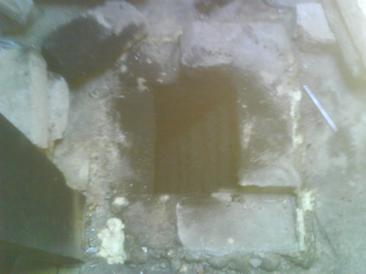

Фотграфию бы увидеть, а то представляем как кто может и каждый по своему. Предметнее и разговор получился бы.
Alex_K
Зарегистрирован: Вт 8 Сентябрь 2009, 13:03
Сообщения: 68
Регион: Казахстан, Алматы
СообщениеДобавлено: Пт 6 Август 2010, 05:47 Ответить с цитатойВернуться к началу
Фотографию постараюсь на выходных сделать, но размеры я же дал оголовка трубы. Она сейчас в ровень с полом чердака. 15х25 см примерно.

Фотка с сотки, плохо получилась.
 Размер файла:  96.44 КБ

vova230
СообщениеДобавлено: Вт 10 Август 2010, 18:25 Ответить с цитатойВернуться к началу
Ну вот, более понятно стало. Труба в шестерик (шесть кирпичей в ряду). Делайте нормальную распушку на уровне перекрытия, дальше ведите кирпичем до кровли (это мой совет), затем ставьте трубу, например асбоцементную диаметром 200 мм. Металлическую тоже можно ставить, но обеспечьте утепление трубы в таком случае.
Иван из Беларуси
Сообщения: 507
СообщениеДобавлено: Вт 10 Август 2010, 19:51 Ответить с цитатойВернуться к началу
что-то этот "шестерик"на квадрат не похож,надо с ЭТОГО плавно,подтесав кирпичи,перейти на пятерик
Alex_K
Сообщения: 68
СообщениеДобавлено: Ср 11 Август 2010, 01:31 Ответить с цитатойВернуться к началу
Вот я и говорил вначале, что не квадрат. Снял размер, оказалось 19х27 см вообщем, изготовил оправку из фанеры, завтра вставлю и буду по ней уладывать вокруг.
Иван из Беларуси
Сообщения: 507
СообщениеДобавлено: Ср 11 Август 2010, 06:26 Ответить с цитатойВернуться к началу
а как насчет впятерик? Или охота столько кирпича перерезать(колоть)?

Alex_K
Сообщения: 68
СообщениеДобавлено: Пн 23 Август 2010, 10:26 Ответить с цитатойВернуться к началу
Вообщем перешёл плавно на 4-х кирпичную кладку и вывел на крышу. Осталось поднять на полметра над коньком и поставить колпак. Как сделаю на днях фото прикреплю.
