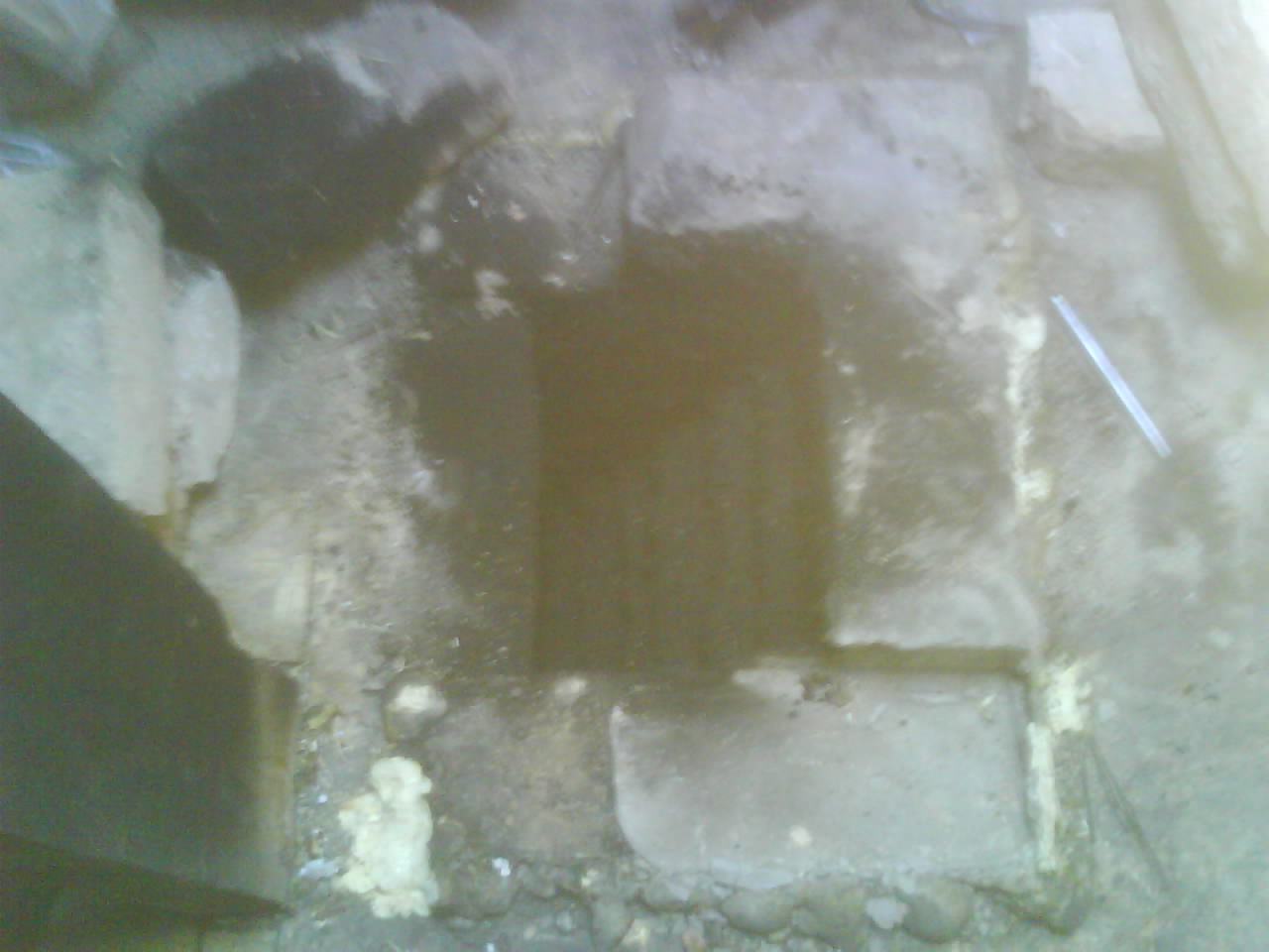

Вывели мне трубу на чердак, пока вровень с плошадкой. Получилась прямоугольная труба размером примерно 15х25 см. Подскажите пожалуйста уважаемые форумчане как мне её дальше продолжить? Ведь такую прямоугольную вставку трудно найти у нас. Знакомый печьник предложил вставить круглую трубу, с ней меньше волокиты, но как это состыковать правильно с прямоугольником? Может мне из кирпича всю её сделать с выдрой. Говорят что кирпичная кладка не долговечна и её постепенно будет разрушать. Дом высокий и страшновато как-то всё делать. Хочется правильно и снаименьшими трудозатратами.

Фотграфию бы увидеть, а то представляем как кто может и каждый по своему. Предметнее и разговор получился бы.

Фотографию постараюсь на выходных сделать, но размеры я же дал оголовка трубы. Она сейчас в ровень с полом чердака. 15х25 см примерно.

Фотка с сотки, плохо получилась.

Ну вот, более понятно стало. Труба в шестерик (шесть кирпичей в ряду). Делайте нормальную распушку на уровне перекрытия, дальше ведите кирпичем до кровли (это мой совет), затем ставьте трубу, например асбоцементную диаметром 200 мм. Металлическую тоже можно ставить, но обеспечьте утепление трубы в таком случае.

что-то этот "шестерик"на квадрат не похож,надо с ЭТОГО плавно,подтесав кирпичи,перейти на пятерик

Вот я и говорил вначале, что не квадрат. Снял размер, оказалось 19х27 см вообщем, изготовил оправку из фанеры, завтра вставлю и буду по ней уладывать вокруг.

а как насчет впятерик? Или охота столько кирпича перерезать(колоть)?

Так пожалуй еще лучше будет. И строить быстрее получится.

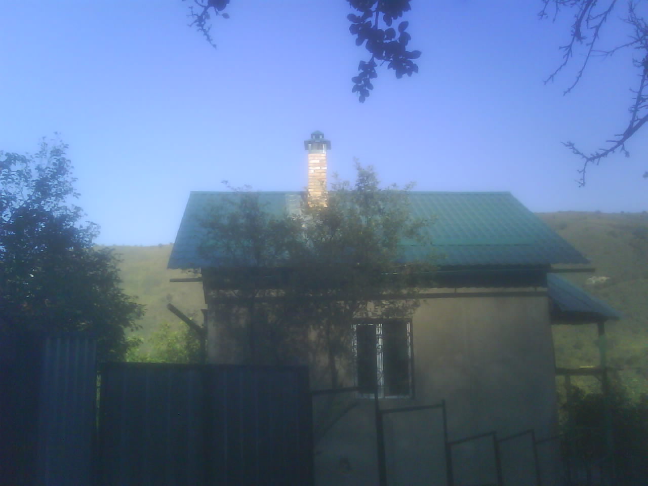

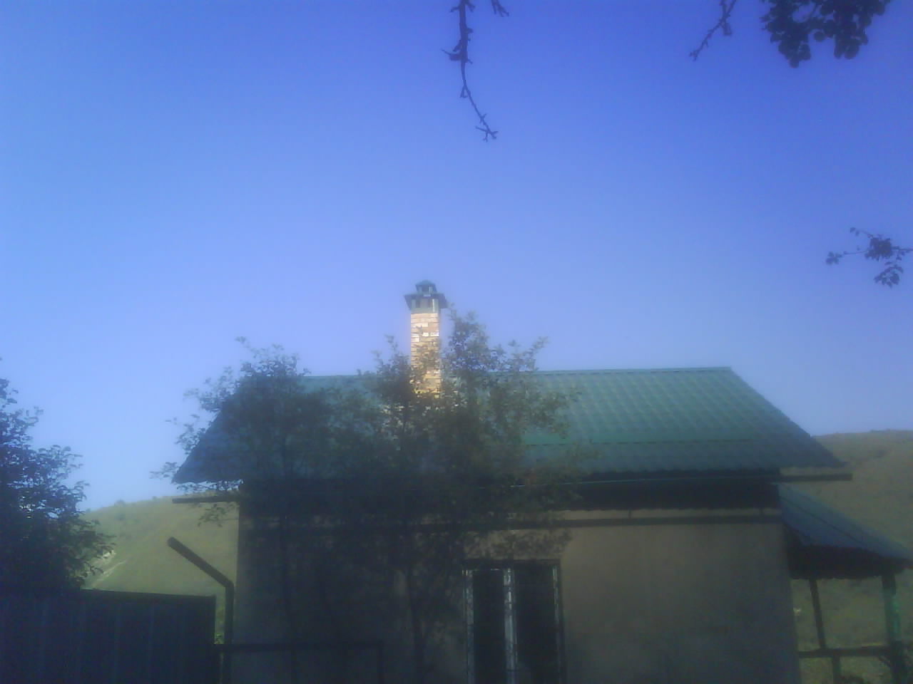

Вообщем перешёл плавно на 4-х кирпичную кладку и вывел на крышу. Осталось поднять на полметра над коньком и поставить колпак. Как сделаю на днях фото прикреплю.

СообщениеДобавлено: Вт 31 Август 2010, 05:58 Ответить с цитатойВернуться к началу
Вот закончил наконец, правда попотеть пришлось на крыше, не без этого.
