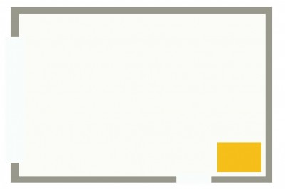

Подскажите, какая конструкция подойдет для деревянного гаража 6*4 метра.
Сейчас стоит железная печка, но уж слишком быстро остывает. Sad

Tync,а можно фото для примера?
Места под печь мало, примерно 1*0,5 метра, таких размеров можно что-то придумать?
На схеме печь в углу рядом с дверью.

Tync
Сообщения: 412
СообщениеДобавлено: Ср 10 Ноябрь 2010, 20:28 Ответить с цитатойВернуться к началу
6м*4м = 2,4квт необходимо.
Необходимая площадь щитка ~ 5м2.
Если щиток стоит вплотную к стене, то
щиток размером 1м*0.5м*2м даст ~1,5Квт.
с учетом, что работают только 2 стороны.
Т.е. не достаточно для полноценного
прогрева, но как альтернатива - сойдет.
можно отодвинуть щиток от стены, тогда
при размере 1*0,25*2 КПД увеличиться,
но явно не в 2 раза.
Т.е. тепло будет, но по сравнению с
нормальной печью меньше по времени.

Есть еще вариант - поставить
печь размером 1*,25*2 на
высокие шанцы, тогда получится
нечто вроде подъемного канала
м/у стенкой печи и стенкой
гаража. Кпд будет явно выше, чем
у предыдущей схемы.
СообщениеДобавлено: Пт 19 Ноябрь 2010, 18:22 Ответить с цитатойВернуться к началу
от правой стены убери.зачем стену греть перемести влево от двери.печь пто хорошие. прометалл забудь. от с.тены печь 45-50см. ее же надо чинить белить трубу к коньку крыши надо ориентировать

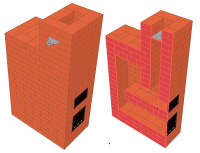

Сижу, мучаю SketchUp, мало мало начинает получаться. Слепил печь, для гаража по аналогии печи которую строил летом, но что-то вообще странное получилось. Smile)))
Чувствую что печь больше похожа на изогнутую трубу, но всеравно решил выложить картинкуSmile))
Такая печь топиться будет ??

СообщениеДобавлено: Сб 11 Декабрь 2010, 20:58 Ответить с цитатойВернуться к началу
Будет дымить. Низ топки опустить на один ряд вместе с топочной дверцей, перекрытие топки оставить на прежнем уровне. Уменьшить сечение трубы 140х140 мм.

СообщениеДобавлено: Вс 12 Декабрь 2010, 13:17 Ответить с цитатойВернуться к началу
Из страны канальных печей....
 Размер файла:  89.48 КБ
 Просмотров:  1487 раз(а)
Александр-та
Сообщения: 867
Регион: Омск
СообщениеДобавлено: Вс 12 Декабрь 2010, 15:18 Ответить с цитатойВернуться к началу
Можно и так.
