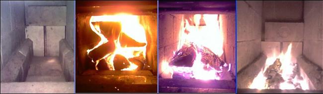

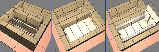

Сегодня проделал опыт: так как топливник в моей новой печи "свободной планировки", попытался смоделировать подовый топливник по мотивам печи Чернова.
Вынул колосник и из лещадки сделал "вкладыш" см рис1. Задняя щель получилась комбинированная, горизонтальная и вертикальная. Ширина щелей 20мм.
Загрузил 7,5кг осиновых сухих дров. Зажег в 17:50. Поддувало открыто как обычно, на этой печи - 0,8-1см.
На рис2 слево на право: вид топливника перед топкой; 17:55; 18:10; 18:28.
В 18:45 закрыл поддувало и прикрыл задвижку до прим. 3см, т.к. остались одни затухающие угли вперемежку с золой, слоем прим.1,5-2,5см.
В 19:10 закрыл задвижку, угли так и не прогорели, при шуровке видно что есть красные прим. 10-15%.
Субъективно, печь нагрелась хорошо, вернее вода в контуре ГВС, (печь двухконтурная, прогревается через4-5ч), не хуже чем с колосником(может даже лучше). Горение оличалось оранжевво-голубым пламенем, светлее (прозрачнее) чем с колосником и выхлоп прозрачный практически сразу после растопки. Через стекло видно как из вертикальной щели идёт факел в торец полешек. Как быть с несгоревшими углями ставшимися на поду?
Завтра проверю берёзой с подбрасыванием, т.е две закладки.
Интересно, в канадских печах остаётся уголь после протопки или выгорает?
Или всё же, в моём опыте мала ширина топливника?

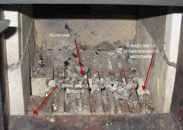

Подтверждаю, после топки на поду остаются угли, а это потери от механического недожога Very Happy Для их дожига необходимо сместить их на колосник с подводом воздуха.
В печи-Кузнецах топливник выполнен по той же схеме, что и Чернова с уменьшенным колосником и подом в задней части топки.
На фото первые эксперименты с дожигом углей -установка колосника большего размера по всей площади пода топки, при этом убрав штатный из отверстия установки в поду.
После доработки -подгон колосника на всю ширину топки, но с подъемом к задней части (подложил опору в 3 см, в новой можно сделать заведомо откос пода), что позволило поступать воздуху в самый отдаленный угол плюс угли скатыватся сами к середине -остаток после топки только пепла. Дополнительно проводились опыты в узкой топке по подаче воздуха вдоль боковых стен. Как правило, поленья прижимаются к стенке и в эту зону не поступает воздух, сл. горение неполное. Хорошо себя зарекомендовали прутки арматуры по 10 см, приваренные к колоснику в вертикаль вдоль боковой стенки, по 2-3 штуки на стенку. Второе решение было приваривание вырезанных ребер от колосника РУ2.
Уменьшением колосника вы уже увеличиваете время горения кг дров, а вот как воздух придет к топливу, вопрос организации горения.

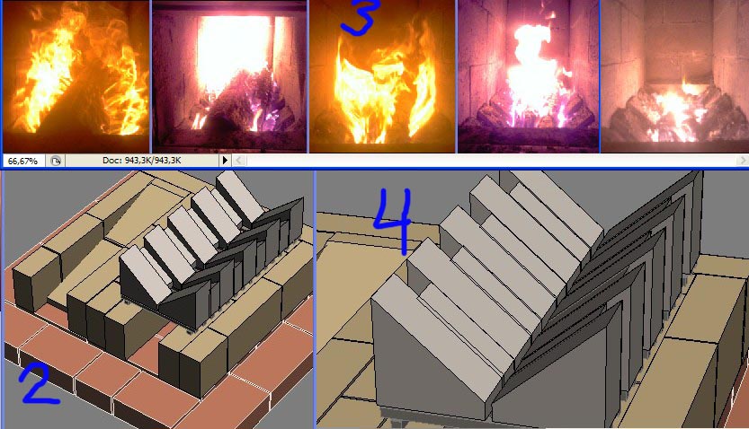

В свое время по навеянным Ильей Васильевым из Архенгельска мыслям, спроектировал топку типа "Елочка"(см.эскиз ) именно для исключения плотного, прикасания дров к стенкам топки и неэффективного горения. До практической реализации не дошло, но как нибудь попробую.
Второе всегда стараюсь делать скос пода к колосникам для скатывания и догорания углей иначе не обеспечить 10% площади колосника. С учетом верхнего розжига получается очень хорошо.

СообщениеДобавлено: Сб 27 Ноябрь 2010, 19:04 Ответить с цитатойВернуться к началу
Александр, тогда уж и вторичку в ёлочку подать можно.
Процитирую свое сообшение на "строителях":
"На прошлой неделе делал ещё такой вкладыш в топливник, см. рис2
Ход мысли такой: во время розжига и активной фазы, дополнительный воздух проходит под закладкой, по каналам, образованным ребристым наклонным к центру подом, а в конце топки каналы заваливаются углями и не пропускают лишний воздух. См серию рис3
На практике это не подтвердилось, горение получалось "грязное" и дымление из трубы прекращалось только почти в самом конце топки. Увеличение подачи воздуха через зольник приводило к дымлению(чёрно-белый дым), уменьшение подачи приводило к появлению сизого дыма.
Сейчас появилась идея, сместить маленкие скосы к центру и получить V-образный под со щелью вдоль середины 5-10мм. Дополнительный воздйх будет идти из отверстий между стенкой топливника и малыми скосами, рис4. На поду со щелью уголь должен догорать, а во время активной фвзы щель особо не повлияет на чрезмерное выделение летучих..."
Вот если бы стенки топливника были в "ёлочку", то может и получилось бы чистое и эфективное горение и на конечном этапе, потери с уносом тепла были бы меньше .
Я даже рассматривал вариант пропилов в стенке топливника, над обниженными скосами, наклонного пода.
