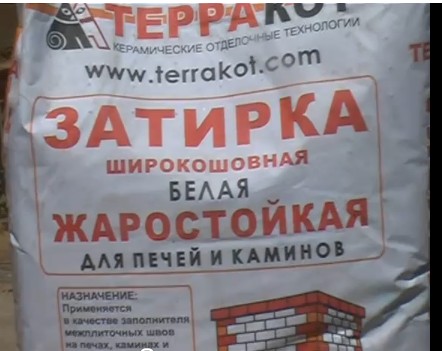

Уважаемые мастера, заказчик увидел в сети печь, со светлыми швами, и просит, уже готовую печь, оформить как на том фото.
Увидел на ютюбе рекламный ролик, про про термостойкую широкошовную затирку, не знаю подойдёт ли она для отопительной печи. В ролике, печь отделали терракотовой плиткой, а швы затёрли этой затиркой. Клиент плитку не хочет, а просит только швы задекорировать.
Есть у кого отзывы об этой затирке? И как работать с ней, на горячую или холодную печь?

Для отопительной печи можно и обычную гипсовую затирку использовать.

РЕКОМЕНДУЕМЫЕ ПОВЕРХНОСТИ:
Керамическая, бетонная, гипсовая плитка, натуральный камень.
