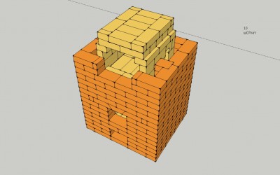

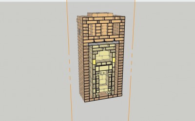

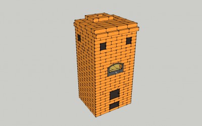

Выкладываю "на растерзание" набросок будущей печи. За основу взята вот эта http://forum.stovemaster.ru/download.php?id=3911, но в чистом виде повторить ее не получается, потому как имеется ряд нюансов:
- конструктивно ограничен шириной в четыре кирпича
- топочку хотелось бы чутка поглубже
- шамотного кирпича - чутка поменьше (а то он у нас по Евро за шт, без штанов останешься).
Поэтому шамотное ядро с каналами ВВ оставлено практически без изменений, а вот футеровка обоих колпаков отсутствует. Недостаток такого решения очевиден - получаем неравномерный прогрев массива печи, но, думается мне, если не перетапливать печь, проблем возникать не должно...
Неясен был вопрос по взаимодействию катализатора и ХК. Катализатор по определению должен быть проницаем для газов, но в большинстве конструкций он попросту "заглушен " лежащим на нем подом ХК. В предлагаемом варианте между подовымим кирпичи ХК и боковыми стенками оставлен зазор в 3 см для свободного протекания газов..
На мелкие косяки типа разбегающихся кирпичей и нестыковки размеров прошу внимания не обращать - рисовал быстро, все будет правиться и оптимизироваться.. Важно - нет ли принципиальных просчетов

Я бы предложил скос топки сместить назад, чтобы дровам удобнее было, ну и напротив СШ красному кирпичу жарковато будет... Может футеровку лещадкой продумать хотя бы углов?
А и еще... Я тоже разрисовывал ту печь, у меня начало СШ получилось на полкирпича выше. И опора на колосник дров может не очень удачная?
Красному кирпичу таки будет жарко... А что поделаешь? Тесновато.. Зазор между ядром и облицовкой - 9 см. Можно, конечно, пожертвовать ВВ и сделать футерованный канал - получится Ваш вариант с сидушкой )).
А топку я сильно не прорисовывал - скосы, четверти под колосник, сам колосник опущены для простоты.. СШ - да, надо поднимать на пол-кирпича...

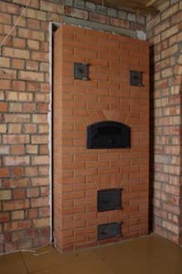

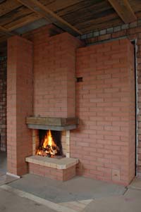

Докладываю - с середины сентября топлю свою печку..
Строилась неожиданно долго – больше трех месяцев в свободное от работы время. Работал, правда , в одиночку, только на кладку трубы на крыше приглашал помощников – «патроны подавать»..
Дверца ХК – SVT-шная негерметичная. При первой протопке чуть поддымливала, сейчас неудобств от негерметичности не испытываю. Остальное литье – местного производства. Выпадает, конечно, по цвету, но это поправимо.

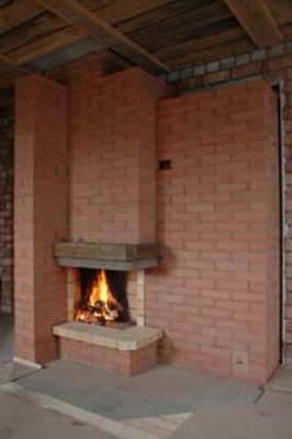

Камин – колпаковый («беззубый»), с подачей забортного воздуха снизу из цоколя. За камин беспокоился ( как-то будет работать?), проект полностью свой, но проблем не возникло никаких.

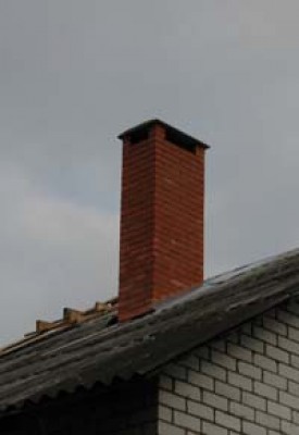

Дымовые каналы и у печи и у камина – 250х125, под потолком через небольшой боровок объединены в общий канал 250х250. Трубу не поленился поднять повыше (0.7 над уровнем конька), не задувает ни при каких условиях и тяга отменная – даже камину приходится прикрывать задвижку.
К печке пришлось приноравливаться – очень требовательна к взаимному положению задвижки и поддувальной дверцы, имеется переизбыток тяги. Экспериментировал почти неделю, бегая на улицу смотреть на дым из трубы )). По итогу выработал свой алгоритм протопки, вроде как все нормально – горение спокойное, дым светлый, легкий, как пар..
Тепло печка держит хорошо, хотя прогрев не совсем равномерный. Как и предполагал уважаемый В.Солин, сильнее всего прогреваются боковые стенки в области СШ, но не катастрофично. Лишь при двух последовательных закладках они становятся очень горячими – руку не удержать. Если же топить дважды в день по одной закладке, они просто очень теплые. Второй колпак нагревается не сильно.
В ХК готовим регулярно – вещь замечательная. Камеру можно протапливать отдельно, как через ЗЛХ, так и по большому кругу).
После месяца регулярной протопки ни трещин, ни подвижек кирпича не наблюдаю.
Из огорчительного – стекло в дверце ХК оказалось бесполезным – сильно коптится. Протопка отдельно камеры выжигает сажу в самой камере, но стеклу не помогает (.
В целом работой своей остался доволен, огромное спасибо этому форуму и его участникам за идейное вдохновление и море полезной информации))

Сколько ширина СШ и идет он неразрывно до выхода из ХК?

СШ неразрывный до верха ХК. С шириной СШ маленько облажался - сделал 3см (приснилось, что ли..), хотя по проекту - 2 см. Была излишняя тяга. Вставил пластинки из шамота сантиметровой толщины по всей высоте СШ - стало лучше.

не поленитесь и вырежьте пластинки уменьшив СШ до 1 см

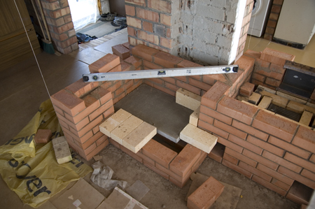

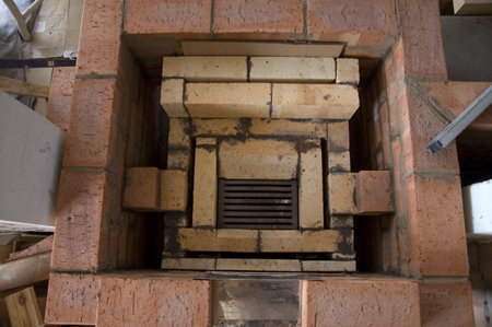

Пара фоток по ходу строительства
 Размер файла:  148.24 КБ
 Просмотров:  1000 раз(а)
 Размер файла:  138.48 КБ
 Просмотров:  736 раз(а)

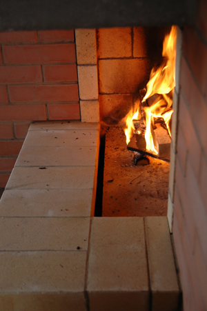

СообщениеДобавлено: Пн 15 Ноябрь 2010, 22:54 Ответить с цитатойВернуться к началу
Щелевая подача "забортного" воздуха в камине
 Размер файла:  123.03 КБ
 Просмотров:  892 раз(а)
