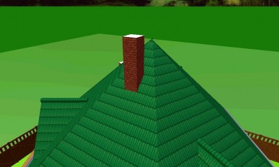

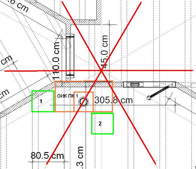

Ув. мастера, подскажите насколько реально перенести трубу.
Есть мысль поставить ОИК ПК 1. Все хорошо: по всем параметрам подходит, место в доме очень удачное, НО... труба "упирается" прямо в стропило крыши!
Реально ли перенести ее где-то на метр? Как это сделать? И как это может сказаться на работе печи в целом? Насколько я понял, на работу самой печи сдвиг трубы особо повлиять не должен. Но как это скажется на работе камина, ведь труба-то общая.

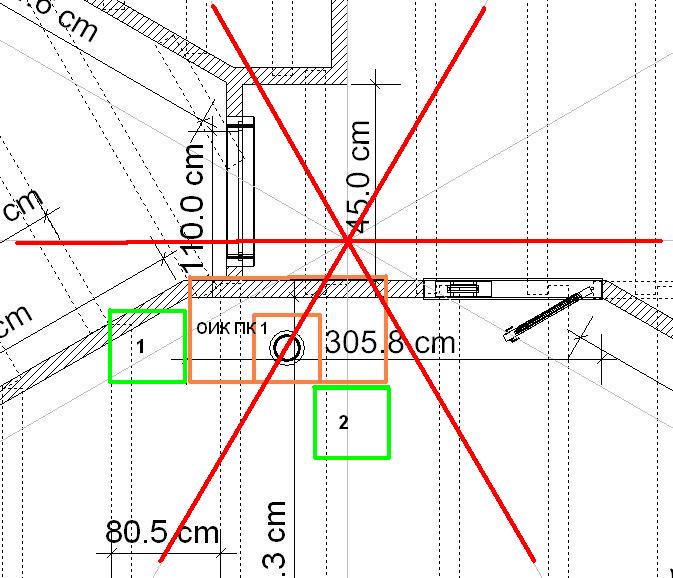

Нет, стропило не перенести никак. Геометрия дома весьма специфична - правильный шестиугольник, как сота. Крыша шатровая: шесть ОСНОВНЫХ стропил, идущих от углов шестиугольника и сходящихся в верхней точке - шестигранная пирамида.
Так вот, труба упирается в одно из основных стропил...
Предполагаю использовать сендвич. Варианты переноса - зеленые квадраты 1 и 2. Желательно на 2, поскольку наверху мансарда(своя планировка). Красным обозначены стропила.

Предварительно: да, можно перенести трубу как раз туда где вариант 2, т.е. где камин, чтобы труба была над той половиной печи, где камин. Выполнять работы и принимать окончательное решение должен специалист. Обратитесь к представителю партнерства "Печи Кузнецова" в вашем регионе и поблизости, или к любому представителю партнерства, кто поедет.
СообщениеДобавлено: Пт 3 Декабрь 2010, 12:24 Ответить с цитатойВернуться к началу
При переносе более подходящий второй вариант (ближе к коньку), лучшее решение использовать сендвич.

Совсем забыл! Собираюсь использовать зеркальный вариант - камин слева. Подальше от двери, для более уютных посиделок.
stas
Сообщения: 916
СообщениеДобавлено: Пт 3 Декабрь 2010, 13:02 Ответить с цитатойВернуться к началу
Это также решаемо, но это более сложный вариант. Можно также перенести трубу на тот край, где печь. Андрей Ищенко исполнял такие варианты. Но здесь надо смотреть все в комплексе, и в привязке к дому; хватит ли высоты потолков для этого варианта, и т.д. Если что, всегда можно отказаться от зеркалки.

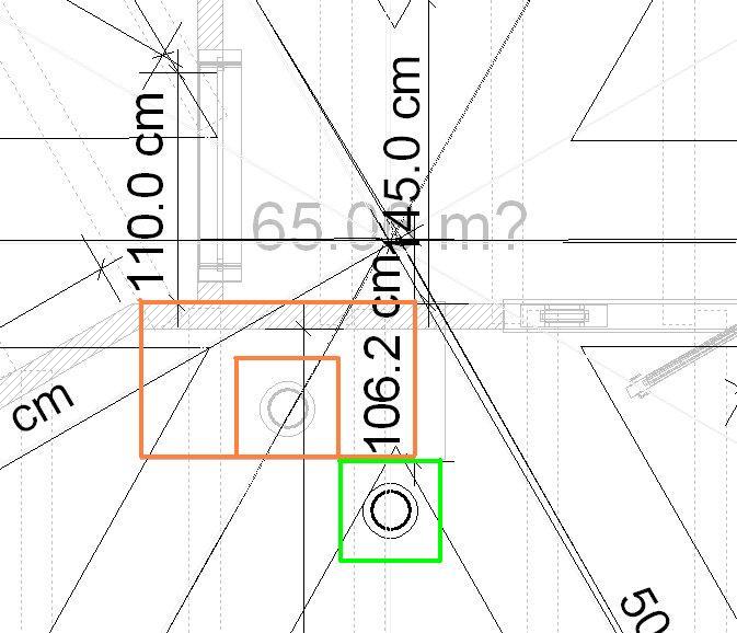

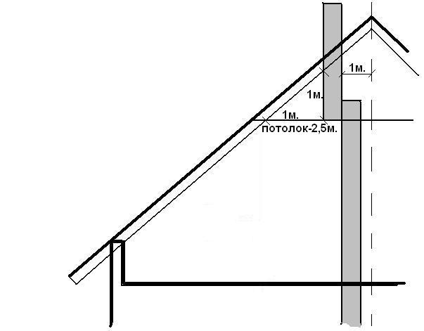

Вот.
Можно "протянуть" трубу от печи сквозь мансарду вверх, на чердак, а там уже устроить боров. Места вроде должно хватить.
При кирпичной трубе 42х42см, до оси крыши 105см. Сендвич должен быть поменьше.
 Размер файла:  62.63 КБ
 Просмотров:  849 раз(а)

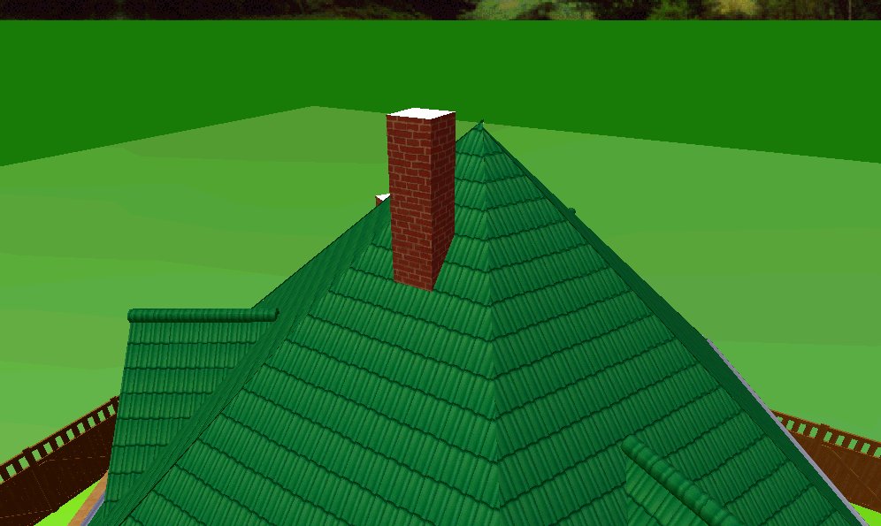

Метр высоты, позволит сделать переход более плавным.
 Размер файла:  19.64 КБ
 Просмотров:  887 раз(а)

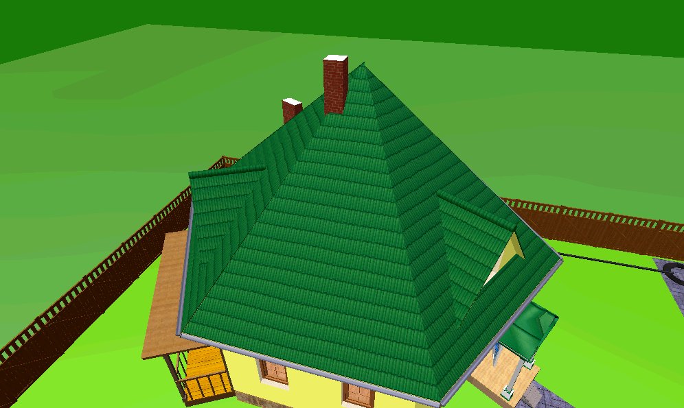

Будет выглядеть вот так.
 Размер файла:  85.17 КБ
 Просмотров:  832 раз(а)

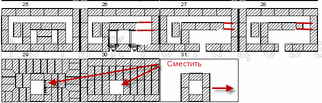

Сообщения: 10143
СообщениеДобавлено: Пт 3 Декабрь 2010, 18:04 Ответить с цитатойВернуться к началу
задвижки на 25 ряд
дымовую камеру раздвинуть до правой стены
перекрыть на угловую трубу (фасад низ)
Сместить

Замечательный вариант, но смущает то, как это повлияет на работу камина. Ведь он, насколько я знаю, не "любит"чрезмерного перегибания дымохода. Confused Ведь у меня вариант зеркальный и получится что труба сместится в сторону топки, а не камина.
К тому же в этом варианте труба выйдет вплотную к точке схождения стропил. А там, в тесноте, ни монтаж нормально не сделать, ни противопожарную разделку не соблюсти. По любому нужно сдвигать еще от оси крыши.
Хотя, в таком варианте удобнее делать боров...

Про боров забудь!
Если не получится на кирпиче, переход сделать на сэндвич со смещением.
Если труба пройдет в шестерик, то гильзовать Ф220-240 с теплоизоляцией.

Что значит "в шестерик"?
"Со смещением" это, как я понял, соеденить две трубы не одна на одну, а прислонив друг к другу с совмещением боковых отверстий. Правильно?
Т.е. сделать следующим образом:
- сместить трубу на печи;
- протянуть ее на чердак;
- на чердаке, к оконечности кирпичной трубы "прислонить" сэндвич.
Так?
Сообщения: 10143
СообщениеДобавлено: Пт 3 Декабрь 2010, 19:13 Ответить с цитатойВернуться к началу
труба с внутренник каналом в 250х250 получается при укладке в ряд 6 кирпичей, как на порядовках печи
прислонять ничего не надо, использовать угловые элементы 15 или 35 гр. по необходимости удлинив дополнительной вставкой
но вполне возможно, что и пройдет кирпичная

Тогда так:
- Выводим трубу кирпичом на чердак, а там, с помощью угловых элементов и прямых труб сендвича, формируем смещение и выход через крышу?
Сообщения: 10143
СообщениеДобавлено: Пт 3 Декабрь 2010, 19:33 Ответить с цитатойВернуться к началу
.. с соблюдением отступок и разделок до сгораемых конструкций!!
