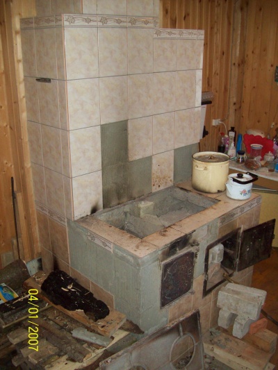

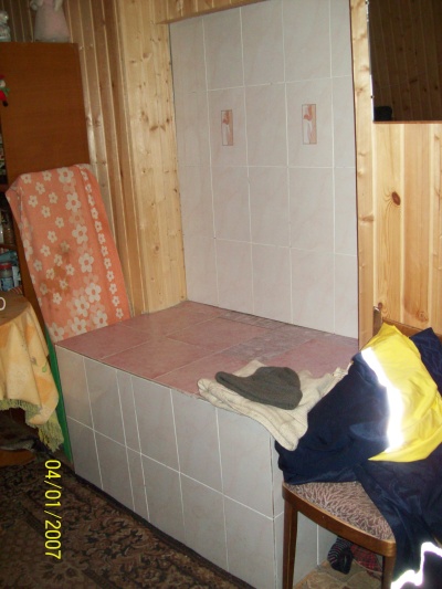

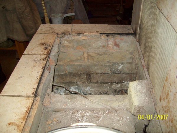

Всем доброго времени суток. Имеется такая печка. Первый вопрос: отваливается вся облицовка - возможные причины? И ещё хозяйка хочет "утопить" варочную поверхность в щиток. Возможно ли это сделать без вывешивания трубы. И, если нет, то каким способом посоветуете вывесить трубу?
Дату на фотике не выставлял, фоткал сегодня Smile Печь сложена местным умельцем три года назад.

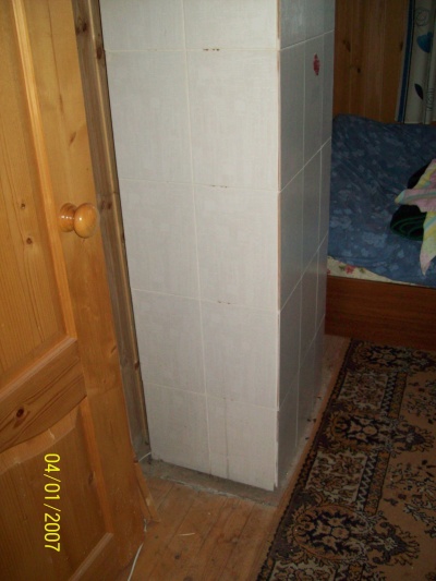

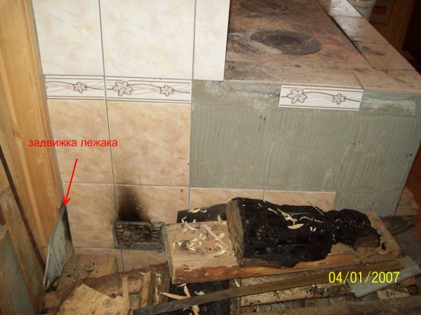

Ещё фотки
труба второй этаж

Лежак

А плитка и не должна
держаться, тем паче - на
варочной печи, которую
регулярно перегревают.
Она вообще ни где не держится.
Tync
Сообщения: 412
СообщениеДобавлено: Чт 9 Декабрь 2010, 14:43 Ответить с цитатойВернуться к началу
Я-ж говорю - и не будет.
Это другая технология -
облицовка изразцами.
Вашу - ободрать, оштукатурить,
побелить.
Насчет переноса плиты -
надо разбирать стенку,
смотреть конструкцию.
Так-никто не скажет
как надо.

Какую стенку разбирать? Понятно, что нынешний щит надо ломать... Вопрос в том, что придётся ли ломать и трубу или возможно как-то вывесить?
Tync
Сообщения: 412
СообщениеДобавлено: Чт 9 Декабрь 2010, 15:09 Ответить с цитатойВернуться к началу
Трубу можно вывесить.
Вариантов несколько,
но лучше спросить у печника,
который будет печь
перекладывать.

Да, понятно. Делали так. Но дело в том, что здесь труба почти вплотную к стене - это видно на фото. Поэтому, чтобы так сделать, придётся, видимо ломать стену - а этого делать не хочется Smile Вот и спрашиваю: может можно как-нить без вывешивания, если не разбирать заднюю стенку щитка? Confused
Сообщения: 10153
СообщениеДобавлено: Чт 9 Декабрь 2010, 16:47 Ответить с цитатойВернуться к началу
не вижу проблем, заводи уголок вдоль стены
http://forum.stovemaster.ru/viewtopic.php?p=43241#43241
Игорь 2
Сообщения: 1006
СообщениеДобавлено: Чт 9 Декабрь 2010, 16:52 Ответить с цитатойВернуться к началу
Понятно. Значит у стены оставляю кладку нетронутой, а спереди вывешиваю - спасибо, недопетрил rolf
А по поводу плитки... Значит так и сказать: ни чего не выйдет. Если только через базальт на сетку, но тогда теплоотдачи никакой. Smile

Для наклеивания плитки надо применить другой состав.
Вы на каком клали?

Да не я всё это делал.. Smile Фиг знает, что там за состав. На цвет серый, хозяйка говорит, что покупали что-то специальное для облицовки печей и каминов Very Happy
Там вообще не знаю что... Топливник без футеровки, кирпич и красный и огнеупор всё вперевязку, по всем швам в топке уже щели.... Делали всё это три года назад...
СообщениеДобавлено: Вс 12 Декабрь 2010, 12:17 Ответить с цитатойВернуться к началу
когда трубу будете вывешивать опустите отвесы, печь лучше класть без духовки чтобы можно было футеровать, если решите облицовывать клей используется плитонит огнеупорный, а плитка температурная керамогранит.
