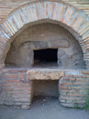

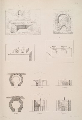

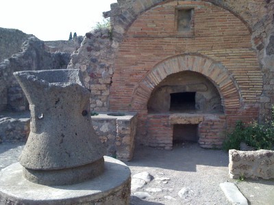

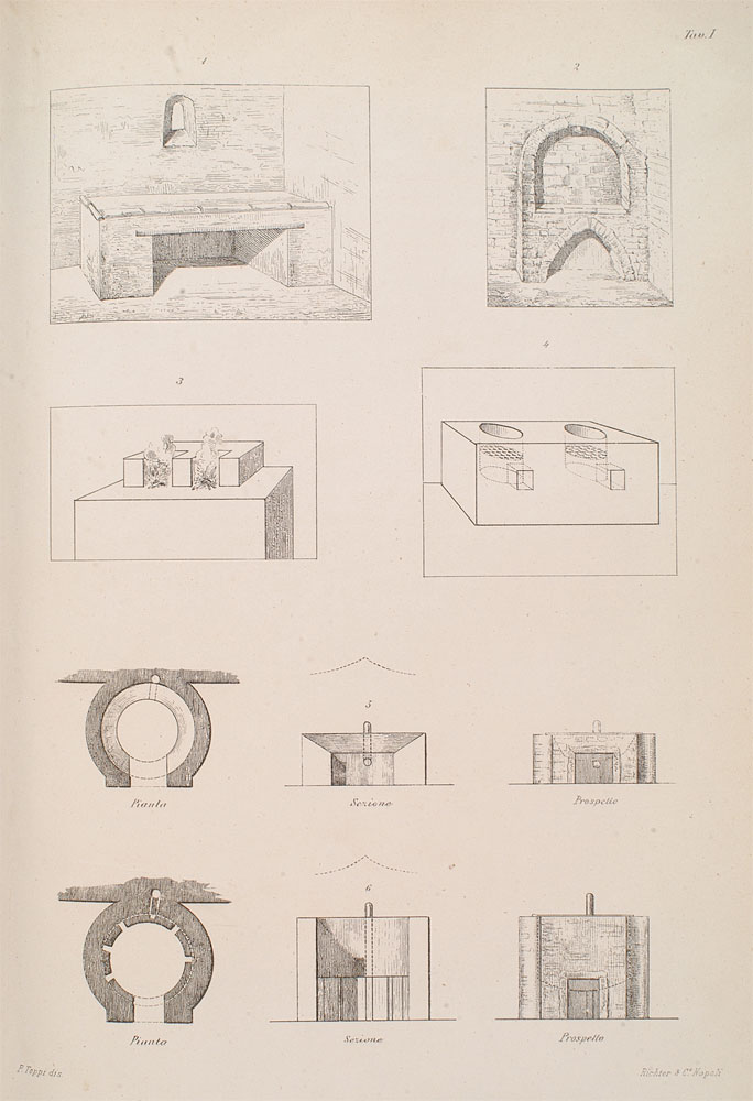

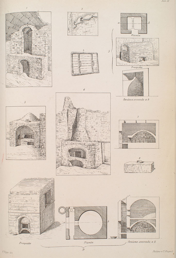

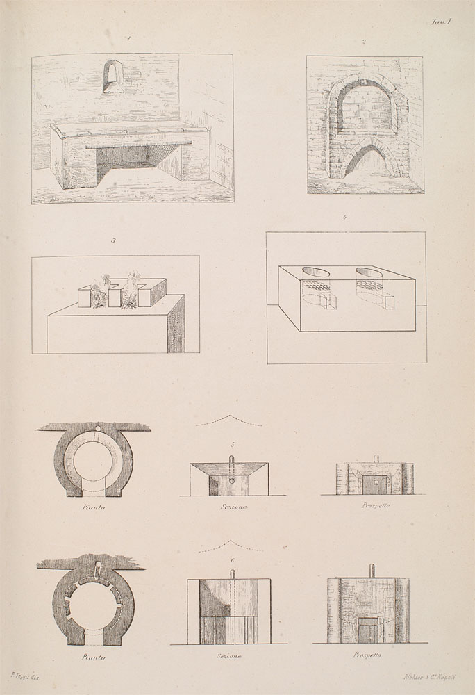

Тут был разговор на тему помпейских печей
Вот картинки. Печникам наверное будет интересно
Печей, кроме как у пекарей и в городских банях, у жителей Помпей не было. Пищу готовили "по черному" на треножниках, часто вмурованных в каменный стол, под которыми разжигали костер. Дым выходил либо в окна, либо в отверстие под потолком. Нужно отметить, что не все дома в Помпеях имели свои кухни, зато забегаловок в городе было несметное количество. В холодное время комнаты обогревались также "по черному" жаровнями в виде мангалов. На них же, вероятно, и готовили от случая к случаю горячую пищу.
Взял тут: http://chronologia.org/dcforum/DCForumID14/10414.html#140 и http://pompei.sns.it

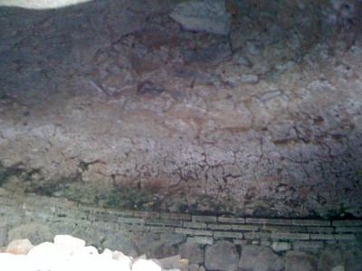

добавлю фото
Печь и мельница на переднем плане
 Размер файла:  211.74 КБ
 Просмотров:  2387 раз(а)
Печь хлебная
 Размер файла:  133.08 КБ
 Просмотров:  2124 раз(а)
Свод
 Размер файла:  221.98 КБ
 Просмотров:  2018 раз(а)

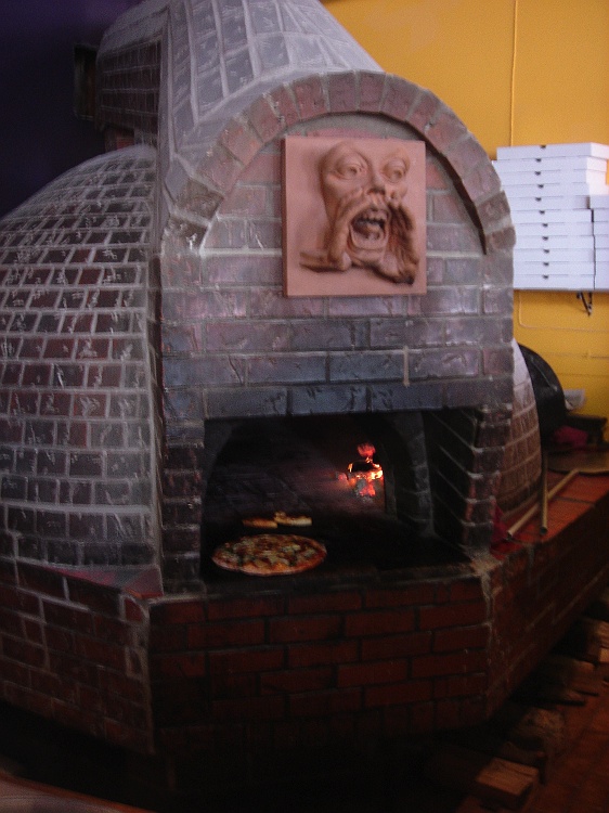

Может кто делал помпейскую (купольную) печь, интересуют отзывы о этой печи. За ранее всем спасибо!
Вот несколько фоток из инета.

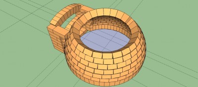

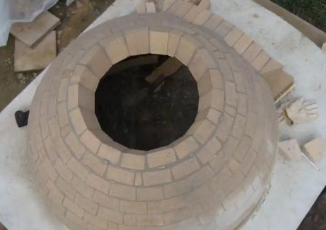

Начал строить печь пока есть время.
г. Омск
Кладка печей и каминов.
 Размер файла:  167.12 КБ
 Просмотров:  3237 раз(а)

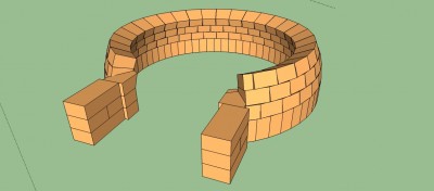

СообщениеДобавлено: Чт 23 Декабрь 2010, 19:33 Ответить с цитатойВернуться к началу
Спасибо! Но я уже налазился в инете!!!!
Очень муторно в программе делать, С кирпичами проще наяву обходится.
г. Омск
 Размер файла:  282.48 КБ
 Просмотров:  3571 раз(а)

Расскажите, а то не очень понятно, как свод выкладывается, по опалубке, как и простой?
Кирилка
Сообщения: 384
СообщениеДобавлено: Чт 23 Декабрь 2010, 20:48 Ответить с цитатойВернуться к началу
Безделушка.
Зато смету можно не хилую заломить.
Купол выкладывается без опалубки. Просто.
Если очень хочется, то можно такую из очень тощего глинобита выложить легко, без связки, а потом обмазать песком с коровяком, прослоечка на расширение такая, а снаружи лёгким саманом.

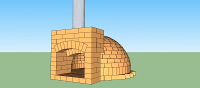

СообщениеДобавлено: Чт 23 Декабрь 2010, 21:03 Ответить с цитатойВернуться к началу
Где то так.
г. Омск
 Размер файла:  174.43 КБ
 Просмотров:  3297 раз(а)

Здесь и опалубка видна. Купол широкий и пологий, поэтому и опалубка, угол сразу взяли. А в том ролике что выше опалубка не нужна.
vova230
СообщениеДобавлено: Пт 24 Декабрь 2010, 00:28 Ответить с цитатойВернуться к началу
Ну ладно, пускай кирпич клиновой, но как он держится в верхних рядах купола пока еще не завершен ряд. Там ведь он устанавливается почти вертикально. Рук не хватит все держать. Да и печь на мой взгляд не такая уж и малая.

СообщениеДобавлено: Пт 24 Декабрь 2010, 03:09 Ответить с цитатойВернуться к началу
Может кому будет интересна конструкция этой печи.
г. Омск
помп диам 105.rar
 Название файла:  помп диам 105.rar
 Размер файла:  83.11 КБ
 Скачено:  3646 раз(а)
Кирилка
Сообщения: 384
СообщениеДобавлено: Пт 24 Декабрь 2010, 12:46 Ответить с цитатойВернуться к началу
В тех рядах где кирпич должен ползти радиус такой, что если посадить сразу два камня, то держаться будут. Два зафиксировал, третий уже держится легко.
Для тех которые совсем вертикально можно и кружок фанерный выпилить, и далее уменьшать. Хотя должно держаться и так, многое зависит от раствора.
