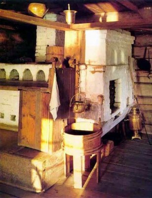

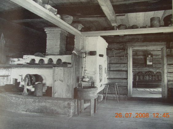

Ув. форумчане! На медни смотрел монографию о русском деревянном зодчестве. Обратил внимание на избу, простого крестьянина 19в., где он просто вынужден был жить! Smile
Так вот, в этой избе, как водится стоит русская печь! Меня заинтерессовала труба этой печи! А точнее её расположение! Она стоит на лежанке! Что это - реконструкция реставраторов или такое конструктивное решение?
Кто-нибудь сталкивался с подобным решением? Или видел нечто подобное?

Миша, это тонкий намёк на второй колпак?
Панорамное изображение не дает полной информации.

Был в Архангельской области, Каргопольский р-н. Ходил по заброшенным деревням. Там все печи такие (кстати эта тоже наверно). После перетрубья газы вниз на лежанку и по борову до заднего угла печи. есть фоты bats.photofile. ru
Можно сказать, что перетрубье превращается в колпак.

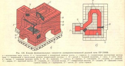

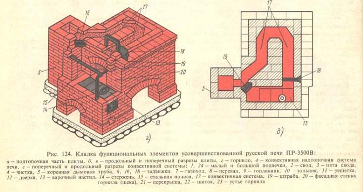

Рекомендую построить усовершенствованную русскую печь, как это с успехом делали и делают в Архангельской области — разница по эффективности обогрева дома весьма заметная. Для начала можно просто вылезть на чердак в деревенском доме и потрогать руками боров (лежак) во время или после топки классической русской печи, чтобы понять где бесполезно теряется много тепла. Smile
Усовершенствованная русская печь ПР-3500В, у которой боров расположен на лежанке и занимает всё пространство над горнилом. Здесь дополнительная существенная теплоотдача от горячих газов происходит в этом изогнутом борове (конвективной системе), а лежанкой на печи является вся горизонтальная площадка над печью (хайло и изогнутый боров).
Эффективная русская печь: над горнилом есть изогнутый горизонтальный боров по всей площади лежанки, который соединён в задней части с коренным дымоходом. Хайло является колпаком. Слева к печи пристроена лежанка со своей топкой. Эта лежанка также соединяется с коренным дымоходом. На такой лежанке спать комфортнее, так как на таком уровне от пола не такой горячий воздух, как под потолком. Если поднять выше потолок, то на самой печи можно сделать самостоятельную лежанку.

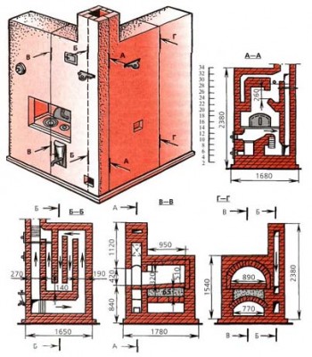

Вот ещё один вариант печного комбайна: русская печь + плита + отопительный щиток.
В этой системе целесообразно дым из хайла запустить в верхний колпак щитка, для чего придётся проложить на лежанке от хайла к задней части печи боров (лежак), однако это несколько уменьшит площадь лежанки, на которой и без такой переделки даже детям будет мало места.
Также в трубу дымохода нужно добавить вьюшку и задвижку (на рисунке почему-то не изображены). Доступ к ним сделать с лежанки (при высокм потолке) или с передней стороны печи (становиться на табуретку).
В щитке очень желательно убрать дымообороты и сделать колпак.

Вот цветная фотография этой печки.
С уважением, Игорь Сергеевич
Из Украины

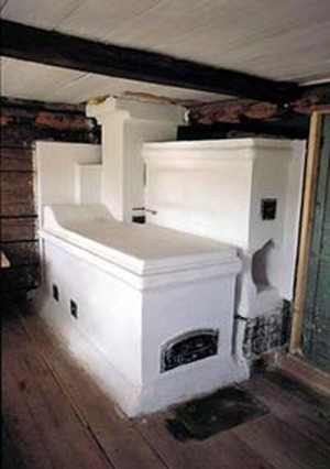

Вот очень похожая русская печь, но дымоход в стене (вероятнее всего именно так) или за внутренней стеной дома.

СообщениеДобавлено: Пт 29 Август 2008, 19:34 Ответить с цитатойВернуться к началу
Я думаю, что труба у этой печи в стене. Я часто проезжаю мимо этого дома (п.Выра) Дом кирпичный, оштукатуренный с печными трубами в стенах.

СообщениеДобавлено: Сб 30 Август 2008, 11:57 Ответить с цитатойВернуться к началу
Кстати, если дымоход в стене, то отбор тепла от дымовых газов получается заметно лучше, чем в случае коренного или насадного дымохода, так как масса кирпича в стене больше. Но такой внутристеновой дымоход должен строить печник, а не каменщик…
