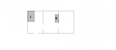

Здравствуйте, нужна помощь в решении задачи.
Имеется дом с расположением комнат как на рисунке (серым отмечены существующие печи).
Есть желание переделать или сделать наново печи I и II так, чтобы топилась только печь №1 и отапливала все три комнаты.
Возможно ли такое?

Как вариант: печь со встроенным котлом водяного отопления, по комнатам разводка толстыми трубами или радиаторы. Во многих деревнях черноземья так сделано.

А если соединить печи каналом у "верхней" стены? Если такое возможно, как это лучше сделать?
