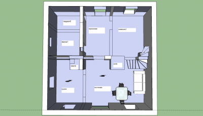

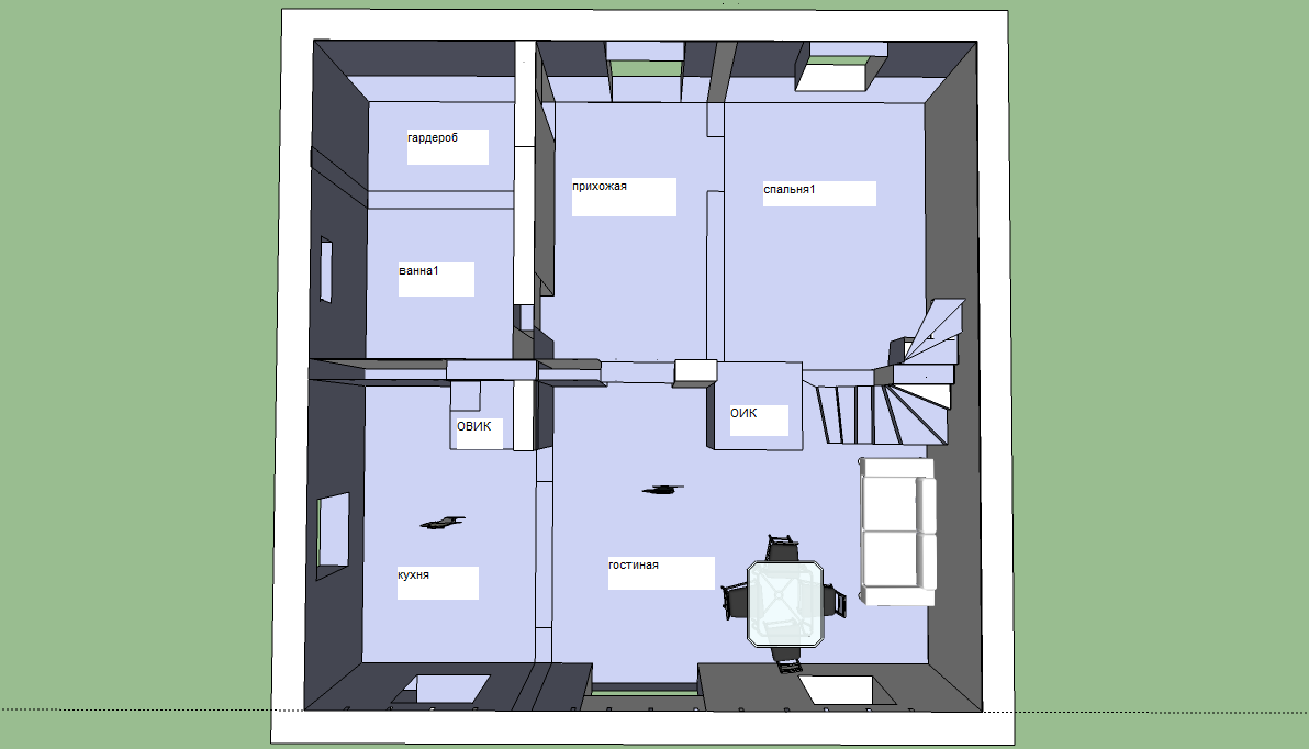

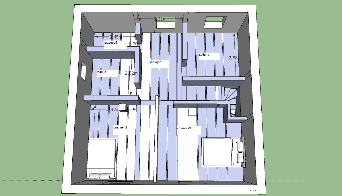

Здравствуйте, уважаемые печники!
Проектирую дом и нужен совет, как оптимально расположить печи. Дом двух уровневый, без подвала. Высота первого этажа 2.7м, высота второго 2.5м. Площадь 8х8м2. Материал внешних стен двухслойный пескобетон (ТИСЭ) с утеплителем эковата внутри (толщина утеплителя 180мм). Внутренние стены также пескобетон с воздушными каналами для обогрева комнат второго этажа. Планирую ставить печи ОВИК и ОИК . Расстояние между печами ~2.5м.
Калькулятор теплопотерь дает теплопотери ~5КВт для каждого уровня. Дом в подмосковье.
На рисунках представлена поэтажная планировка дома и места предполагаемого размещения печей. Оптимально ли расположены печи? Если нет то посоветуйте оптимальное расположение. Так же буду благодарен за любые советы по проектированию дома. Александр.
план второго этажа
 Размер файла:  74.25 КБ
 Просмотров:  839 раз(а)
план первого этажа
 Размер файла:  57.84 КБ
 Просмотров:  817 раз(а)
СообщениеДобавлено: Чт 3 Март 2011, 13:23 Ответить с цитатойВернуться к началу
Показанная Вами планировка, подходит для центрального отопления.
Для печного отопления, планировку надо менять(примерно как на рис.). Да и печи нужны двухэтажные.

СообщениеДобавлено: Чт 3 Март 2011, 18:20 Ответить с цитатойВернуться к началу
Для данного дома прекрасно можно обойтись одной двухэтажной печью. Дом надо планировать одновременно с печью, с учетом печного отопления. Подробности - личным сообщением.
